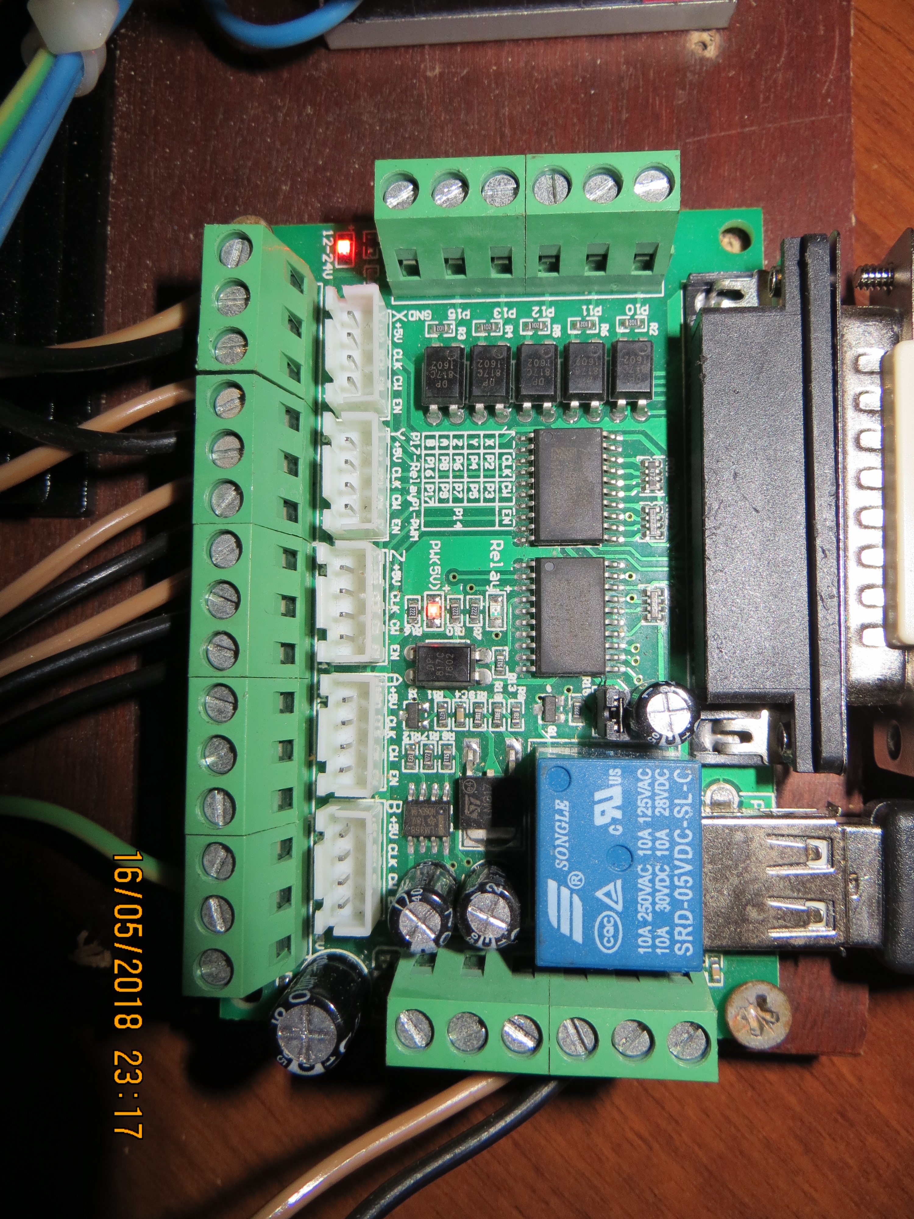

Доброго времени суток! Я новичек и спросить собственно не у кого, выручайте.
Описание станка, основные характеристики: есть плазморез, но не устраивает качество реза. На просторах интернетов много прочитал о самодельных станках ЧПУ с возможностью качественного и даже фигурного реза металла. Поскольку в этой области я новичек и уверенности что все получится не было, за небольшой бюджет была собрана некая система + комп с LTP.
Шаговые двигатели Nema23
motor_01.JPG (3585 просмотров) <a class='original' href='./download/file.php?id=139112&mode=view' target=_blank>Загрузить оригинал (2.46 МБ)</a>
motor_02.JPG (3585 просмотров) <a class='original' href='./download/file.php?id=139113&mode=view' target=_blank>Загрузить оригинал (2.41 МБ)</a>

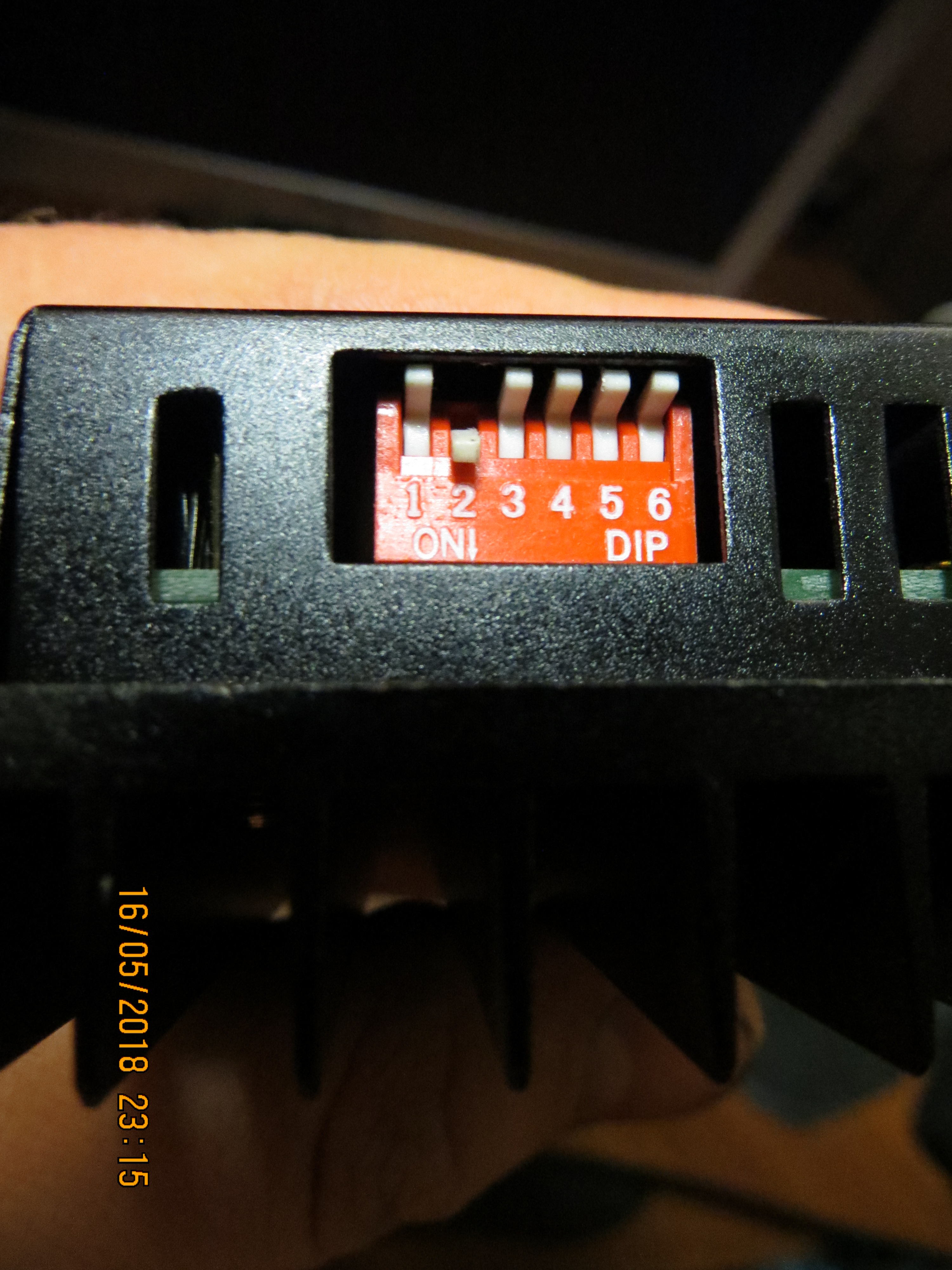

Драйвера TB6600
https://ru.aliexpress.com/item/Stepper- ... 33ed2agPIq
driver_01.JPG (3585 просмотров) <a class='original' href='./download/file.php?id=139107&mode=view' target=_blank>Загрузить оригинал (2.83 МБ)</a>
driver_02.JPG (3585 просмотров) <a class='original' href='./download/file.php?id=139108&mode=view' target=_blank>Загрузить оригинал (2.2 МБ)</a>
Блоки питания 36В 11А 400Вт и 12В 2.1а 25Вт
Интерфейсная плата
https://ru.aliexpress.com/item/Board-CN ... 33ed2agPIq
interface.JPG (3585 просмотров) <a class='original' href='./download/file.php?id=139111&mode=view' target=_blank>Загрузить оригинал (3.17 МБ)</a>
HTB1P9jNKFXXXXbXaXXXq6xXFXXXV.jpg (3585 просмотров) <a class='original' href='./download/file.php?id=139110&mode=view' target=_blank>Загрузить оригинал (132.41 КБ)</a>
5-Axis-CNC-Interface-Adapter-Breakout-Board-For-Stepper-Motor-Driver-Mach3-USB-Cable-mach3-CNC-controller-01.jpg (3585 просмотров) <a class='original' href='./download/file.php?id=139106&mode=view' target=_blank>Загрузить оригинал (197.38 КБ)</a>
Вот "черновик" блока управления
full.JPG (3585 просмотров) <a class='original' href='./download/file.php?id=139109&mode=view' target=_blank>Загрузить оригинал (2.74 МБ)</a>
Обрабатываемые материалы: листовой металл, 1-5мм
Что пробовал: настроил мач3, присоединил комп, собрал блок управления. При включении блока управления включаются блоки питания, загораются лампочки (две) на плате интерфейса и на драйверах, двигатель немного гудит. При подключении ЛПТ, а также при перезагрузки компа движок дергается. Но при попытке подвигать пробно с клавиатуры в мач3 ничего не происходит, лампочки на драйверах не мигают.
Схема соединения аналогична этой
soedinenie.jpg (3585 просмотров) <a class='original' href='./download/file.php?id=139115&mode=view' target=_blank>Загрузить оригинал (260.54 КБ)</a>
Вопросы: Что сделал не так и что можно попробовать чтобы все же запустить это чудо техники?

Ekk02033 писал(а):Вопросы: Что сделал не так и что можно попробовать чтобы все же запустить это чудо техники?
Ekk02033 писал(а):, а также при перезагрузки компа движок дергается. Но при попытке подвигать пробно с клавиатуры в мач3 ничего не происходит, лампочки на драйверах не мигают.
Настройки в Mach3 не верные для настроек мотора. Эти платы отличаются тем, что настройки в мануале не соотвествуют действительности.

3. при попытке перемещения в программе mach3 на выходе платы интерфейса нет активности
4. DriverTest в папке с mach3 не подал признаков жизни
5. в конце концов измерил напряжение на драйвере на А+ А-, В+ В-. Так вот что интересно что при подключенном питании и отключенном штекере управления на концах А+ А- и В+ В- оказалось 36В, это нормально?
Евжений
Сообщения: 1168
Репутация: 136
Настоящее имя: Жэзэрэл
Откуда: Там, сям.
Re: Плазморез ЧПУ, что то не идет
Сообщение Евжений »
Ekk02033 писал(а):а концах А+ А- и В+ В- оказалось 36В, это нормально?
Нормально, движки на удержании. Они же жруть.
