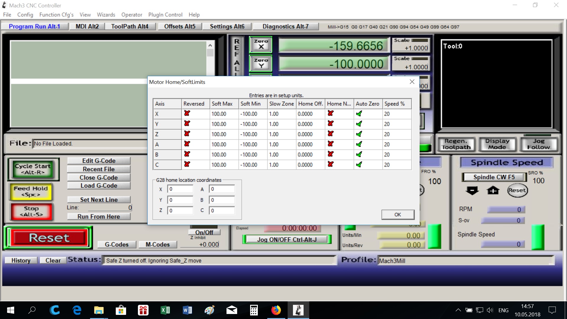

SaNeK666
Сообщения: 36
Зарегистрирован: 06 мар 2018, 17:16
Re: нужна помощь по mach3
Сообщение SaNeK666 »
Enot_1 писал(а):
SaNeK666 писал(а):вот этот пункт найти в маче???
У вас стоят и настроены датчики home?
Настроены ли лимиты?
От чего вы собираетесь ловить центр стола?
________
Этот пункт настроек находится во вкладке настройки...
________
вот эта вкладка??? видимо там ничего не настраивали.
я попробовал нажать идти домой (го хоум зеро) и станок относительно старых значений просто в ноль ушел и все. (теперь из за этого потерял то место из которого датальки делал :cry: :cry: ).

Enot_1
Сообщения: 1326
Репутация: 242
Настоящее имя: Arkadiy
Откуда: Краснодар
Сообщение Enot_1 »
SaNeK666 писал(а):эта вкладка??? видимо там ничего не настраивали.
Да, эта.
SaNeK666 писал(а):просто жизненно необходимо
Как, написанное, вяжется с цитатой с вопросами?
__________
Если у вас с некоторой периодичностью нужны какие-то точки привязки, то поиграйте с закладкой - диагностика, системы координат - current, work можно править руками и задавать определённые относительно machine coord... Что и как - покумекайте, вполне уверен что это можно решить.
Просто у вас и запросы поменялись по ходу движения: центр стола, какие либо другие точки и пошло поехало.
Таких кнопок к сожалению в стандарте нет. Есть машинные координаты от которых можно плясать.
