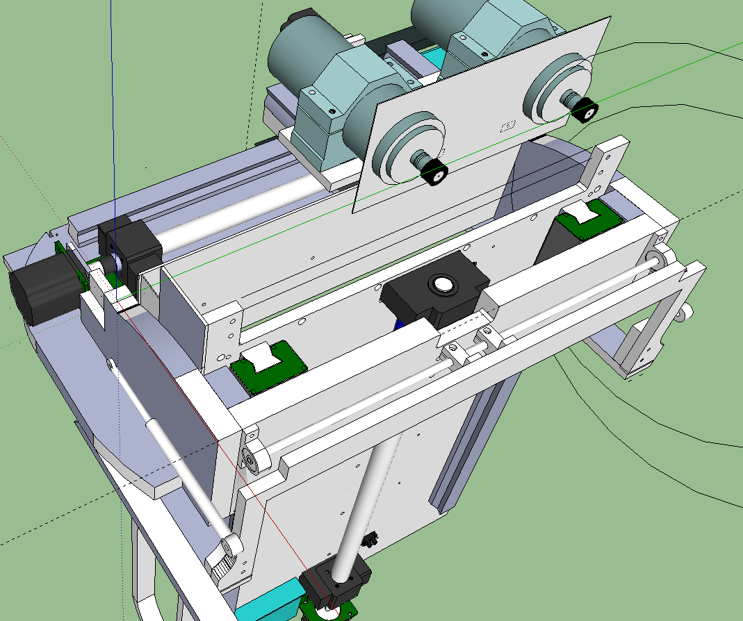

Какую толщину алюминия взять для стола 760 на 490мм?
maagalex
Сообщения: 476
Зарегистрирован: 05 мар 2017, 14:39
Репутация: 27
Настоящее имя: Александр Липкович
Сообщение maagalex »
Предполагаю использовать 12мм, но боюсь не мало ли?..Рельсы 30е длиной 60мм и винт 25й крепятся к столу..

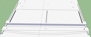

Думаю подобие тисков сделать, заказать в одном наборе со столом и прочими деталями..В столе соответственно отверстия в три ряда..
1509262288.jpg (5193 просмотра) <a class='original' href='./download/file.php?id=138733&sid=3f59e9c39671bbfdc0fcf7f62d202049&mode=view' target=_blank>Загрузить оригинал (79.77 КБ)</a>
maagalex
Сообщения: 476
Репутация: 27
Re: Какую толщину алюминия взять для стола 760 на 490мм?
Получил цену 1200долл за изготовление только 4х деталей, стола с тисками как на картинке и перекладины для кареток..И 250 долл материал..Круто)..

30-е рельсы - размерчик для вполне себе промышленных станков. 12 мм стол на фоне таких мощных направляющих выглядит как фольга. И жёсткость станка дают не рельсы, а в первую очередь то, на что они закреплены (станина, портал и.т.д). Посмотреть бы на конструкцию станка.

Dimka_almighty писал(а):30-е рельсы - размерчик для вполне себе промышленных станков. 12 мм стол на фоне таких мощных направляющих выглядит как фольга. И жёсткость станка дают не рельсы, а в первую очередь то, на что они закреплены (станина, портал и.т.д). Посмотреть бы на конструкцию станка.
Я исхожу из того что стол в принципе цельный, и при обработке вертикальных нагрузок сильных и нет, поэтому ось Z часто послабее делается..А по X-Y нагрузка на сжатие-растяжение цельноалюминиевой плиты, а там и 12мм за глаза..
Для стоек я уже буду использовать 20-24мм с ребрами жесткости ,но до этого еще далеко..
А рельсы, по цене и размеру они мне вполне подошли и подумал что жесткость и ресурс лишними не будут, тем более что у меня только по паре кареток на каждой оси а не по 4..

ИМХО, пролёт между рельсами великоват для 12 мм стола.

12мм плита и 30-е рельсы? Это сюр какой-то.
40-60мм, если уж дюралевый стол. 40, если без Т-паза, с резьбовыми отверстиями.
Рельсы по краям стола тоже неправильно.
Да и почему он дюралевый то вообще?

Дюралевый по нескольким причинам..
Прежде всего станок не предполагается сверхточным, скажем точность в пять соток за глаза..
На сколько прогнется стол толщиной 12мм при вхождении фрезы в материал при расстоянии между рельсами 388мм?..Возможно действительно рельсы стоит сдвинуть, на 44мм каждую и расстояние станет 300мм..
Стол при нынешней толщине будет весить больше 20кг без учета рельс, креплений, винта, мотора..Мотор 0.8Н сможет этот стол поднимать вверх с учетом нагрузок самого резания(стол при работе будет расположен вертикально как на картинке)?.. Можно поменять мотор на 2,0Н ,тоже гибридный в размере нема32..
Да и хочется сделать станок переносимым/перевозимым одним человком, пусть и разбирающимся для этого на две-три части..
Стальной стол не только много дороже но и тяжелее, что даст мне избыточную жесткость но много реальных проблем..
