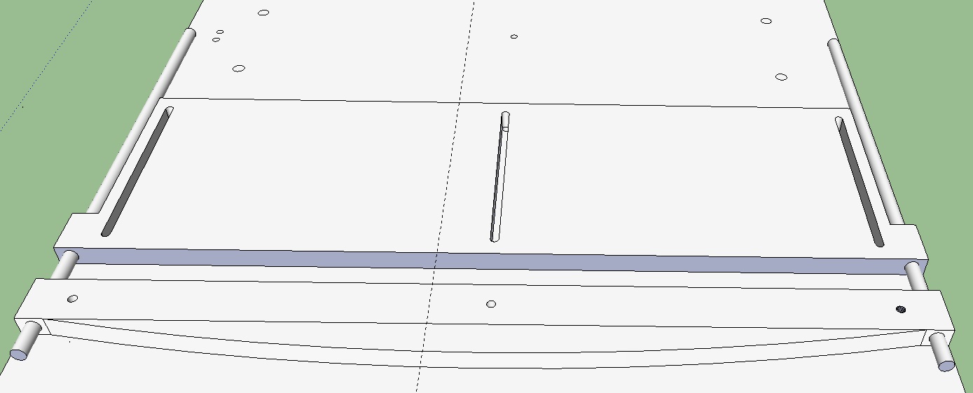

Думаю подобие тисков сделать, заказать в одном наборе со столом и прочими деталями..В столе соответственно отверстия в три ряда..

Получил цену 1200долл за изготовление только 4х деталей, стола с тисками как на картинке и перекладины для кареток..И 250 долл материал..Круто)..
