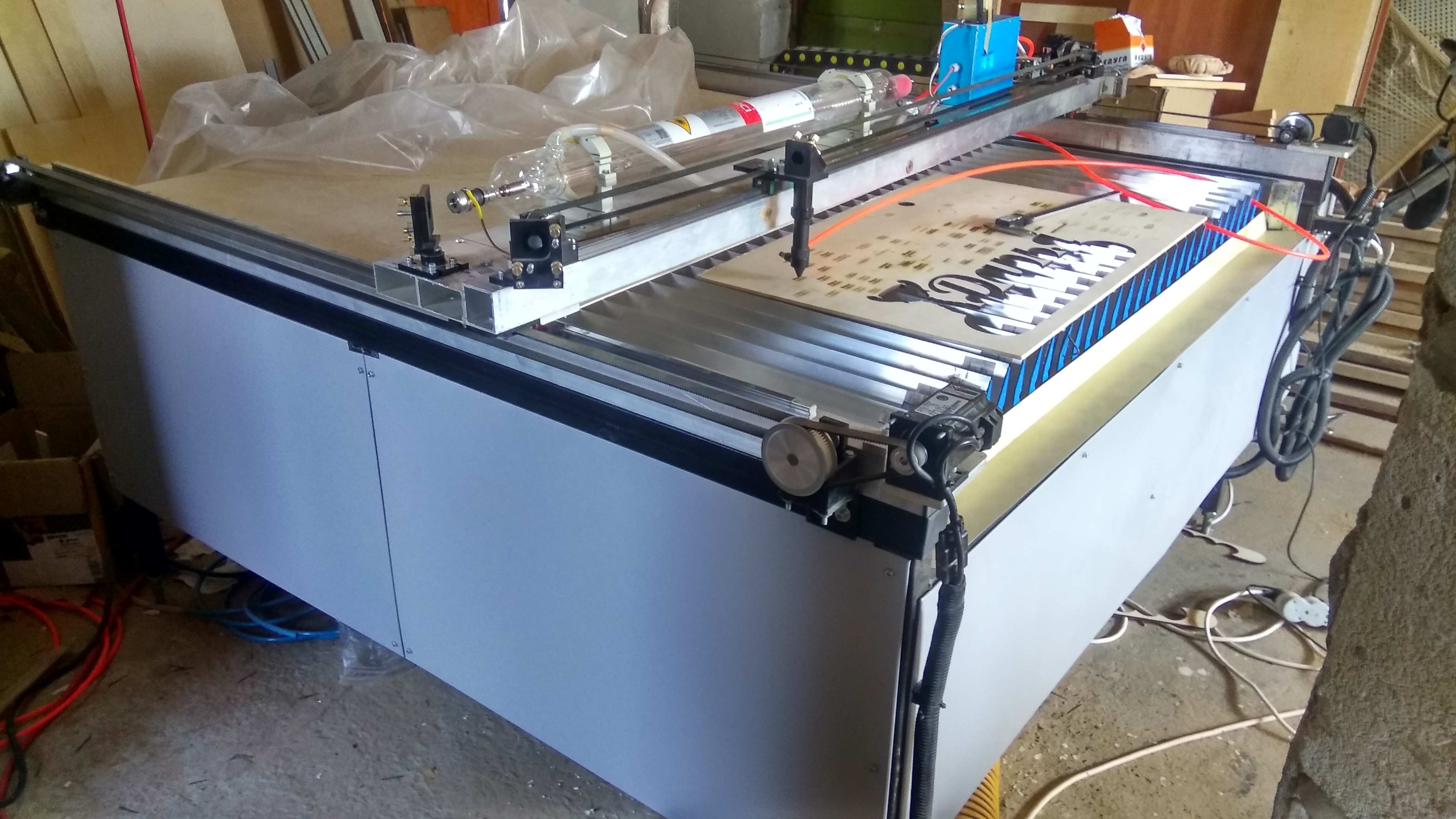

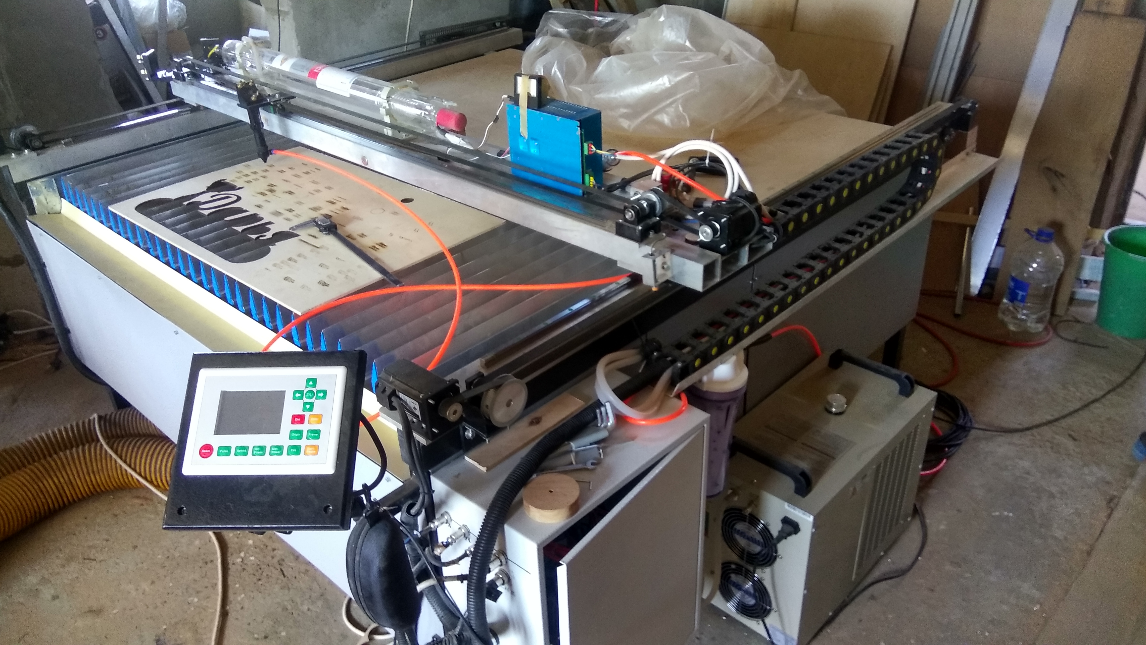

Вот собственно мой станок, собрал за 2 недели. Комплектующие брал у знакомого (если нужно будет, дам координаты, приятные цены).
Осталось красоту навести.
Моторы с энкодерам 22кг, ruida 6442g, чиллер cw5000. Если будут вопросы- спрашивайте, помогу чем смогу

амперметр симпатичненько прибацал )

Да ему едет на смену с Китая новый))

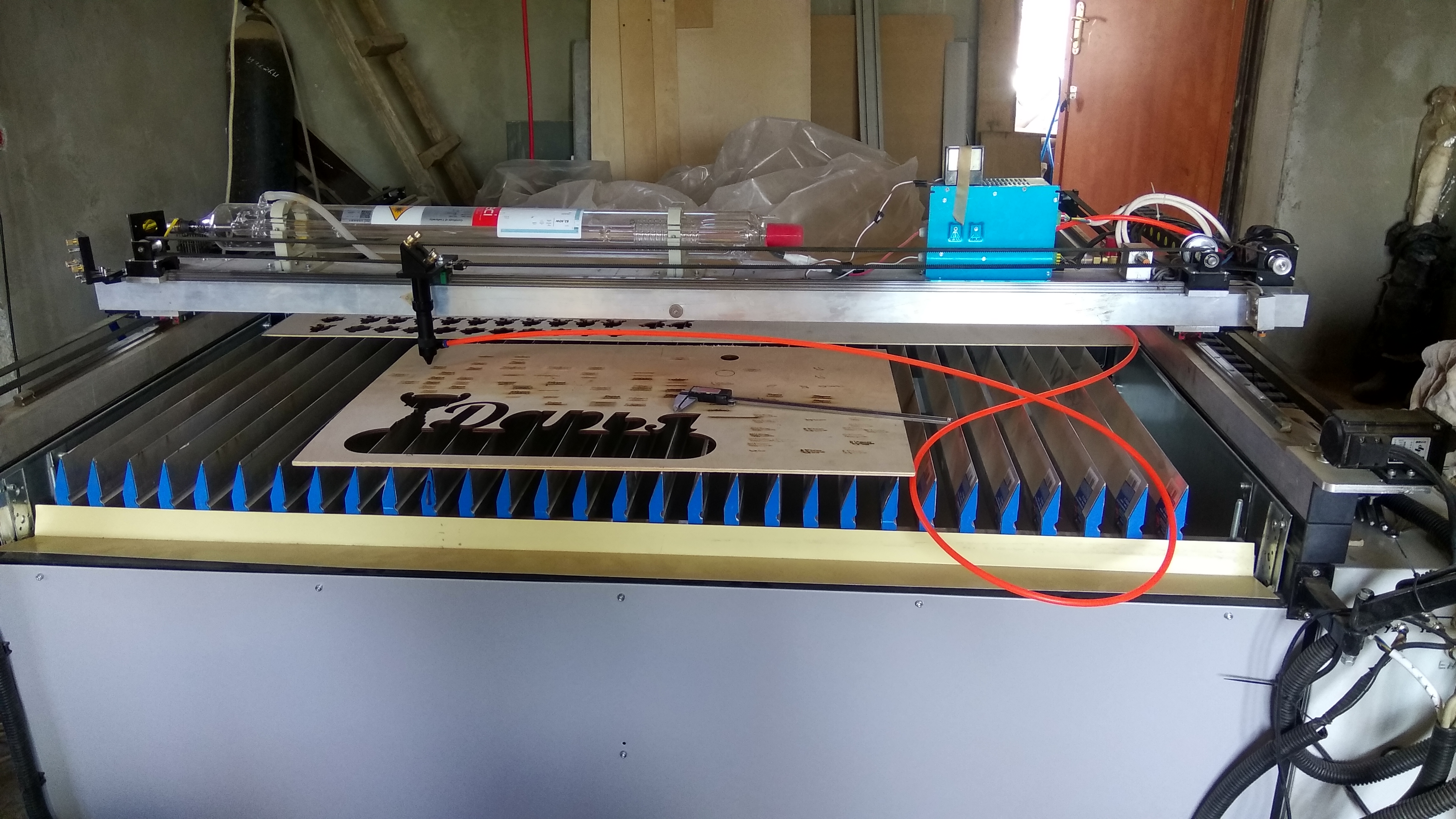

Ламели дороже выходят, знакомый подсказал идею) да и по жёсткости не уступают))

Прикручены к трубе 50*50*3, получился жёсткий стол с возможностью регулировки высоты 4 болтами

У ламелей вершинки поострее, меньше будет прижигать. Да и размерчик правил весьма неплохо съедает высоту. Хотя при таком масштабе оно, может, и ничего.

Высота была бы проблемой, если бы станок был 400*400, а так все отлично, там под ними ещё 2 желоба для вытяжки. А кромка у правил небольшая, проблем не вижу. По комплектующим пишите Sdamask, рекомендую)

Интересно посмотреть на основание станка без облицовки. Сам думаю над постройкой лазерника 2х2 метра

пусть и поздно, но я бы блок высокого убрал с портала - при интенсивной работе там все нехило засирается пылью и гарью.
