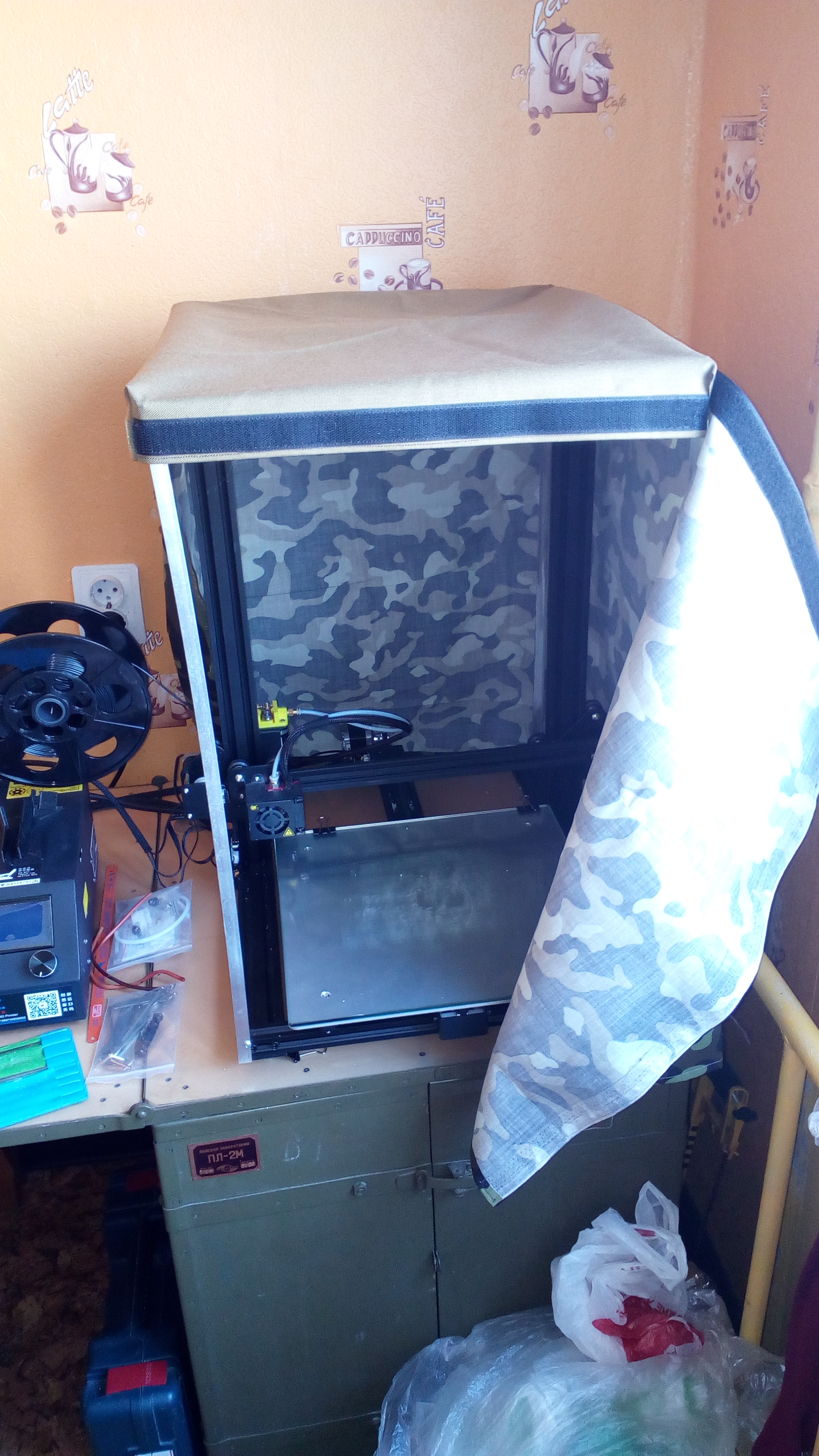

Потребовалась такая доработка для печати всякими нейлонами и прочими поликарбонатами.
В основе- рамка из алюминиевого уголка 12*12*1, а стенки из подножного текстиля. Все на липучках, легко снять, легко поставить. И вообще конструкция лёгкая :)

Очень рекомендую сделать вытяжку на улицу. Как известно эти принтеры очень пахучие. У меня очень похожая конструкция только с вытяжкой + в передней крышке я вшил плотный прозрачный целофан, чтобы было видно что внутри творится + поставил светодиодный фонарик внутри.
Печатает по 12 часов в сутки, по ночам в квартире. И запах не мешает.

Спорное предложение. Зачем делать камеру, ограничивающую передвижение воздуха, если в ней будет принудительная вентиляция?

Есть решение с термокамерой, цена вопроса - 20р, подроности:

Так тоже можно, но мой вариант красивее и практичнее. Мне так кажется :)

nERV писал(а):Спорное предложение. Зачем делать камеру, ограничивающую передвижение воздуха, если в ней будет принудительная вентиляция?
Она не принудительная, нет вентилятора. Само слегка тянет.
Без нее очень сильно пахнет пластиком. Самое главное этот запах сплошной токсин, можно получить проблемы со здоровьем.
