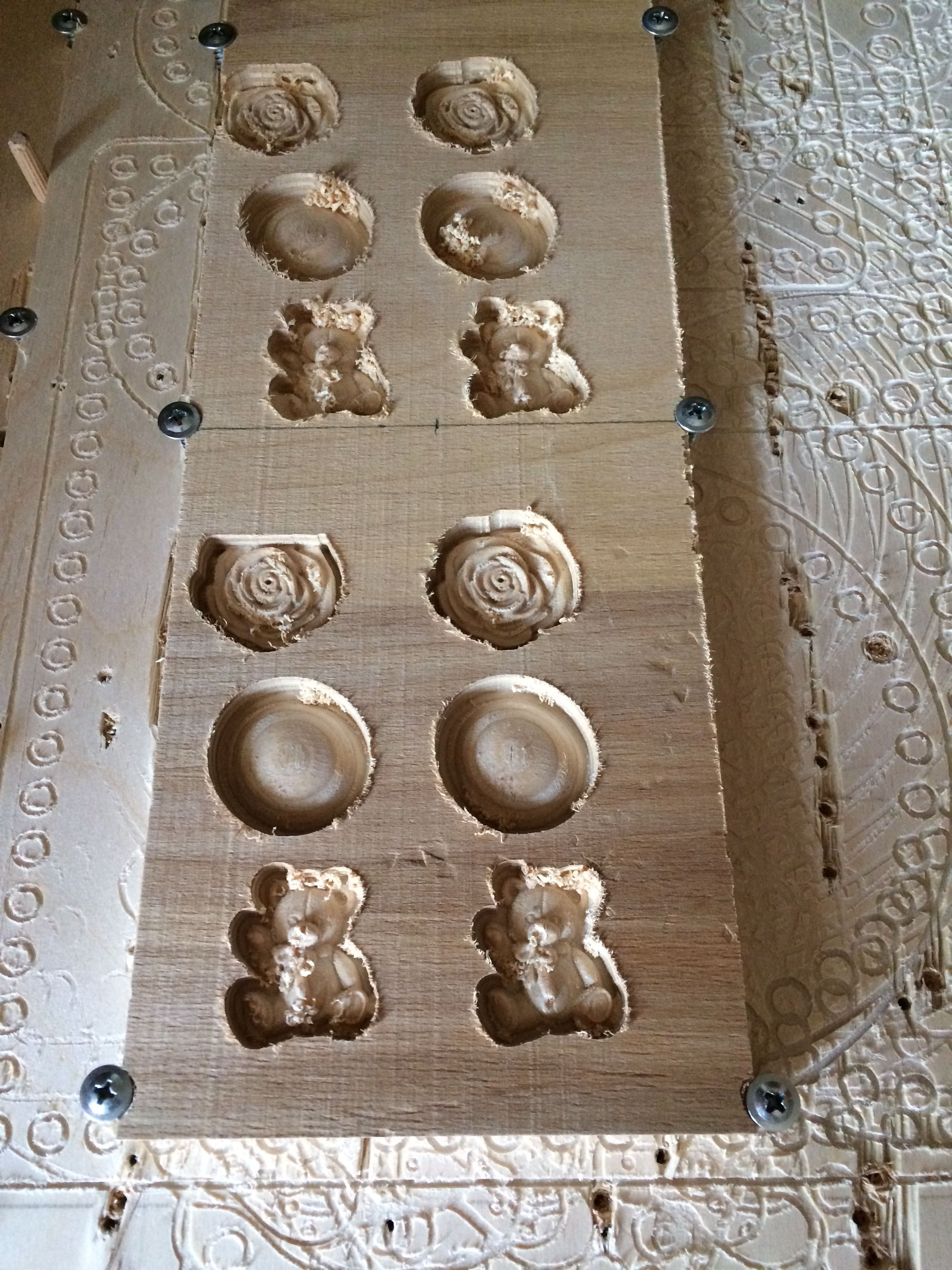

Собственно проблема в следующем, спалил старый драйвер TB6600 5 амперный, заменил на новый leadshine DM542 и по оси Х началось смещение координат. То есть при создании уп в арткаме, объединяю несколько маленьких уп в одну. Первая уп режется как положено, но с каждой последующей съезжают координаты в сторону. Станок работает практически каждый день и на TB6600 таких проблем не было, и нет! Но на leadshine DM542 такая хрень твориться. Механику проверил, люфтов нет, станок заземлен, ставил несколько новых драйверов DM542 результат один! На фото тестового реза видно смещение в сторону с каждой последующей уп объединенной в одну. Станок работает по управлением NCstudio 5.5.60.

А УП как выглядит на переходах?
Как по мне, это программная ошибка при объединении разных УП.
Может есть скрин вывода-визуализации траектории УП ?

ZIPPY писал(а):Собственно проблема в следующем, спалил старый драйвер TB6600 5 амперный, заменил на новый leadshine DM542 и по оси Х началось смещение координат. То есть при создании уп в арткаме, объединяю несколько маленьких уп в одну. Первая уп режется как положено, но с каждой последующей съезжают координаты в сторону. Станок работает практически каждый день и на TB6600 таких проблем не было, и нет! Но на leadshine DM542 такая хрень твориться. Механику проверил, люфтов нет, станок заземлен, ставил несколько новых драйверов DM542 результат один! На фото тестового реза видно смещение в сторону с каждой последующей уп объединенной в одну. Станок работает по управлением NCstudio 5.5.60.
Попробуй на сигнальные провода, к DM542, dir+ и step+ повесить по резистору на 47 Ом. У меня была такая же проблема.

У меня тоже были драйвера TB6600. Один сгорел. Заменил все на DM860 лидшайн. Тоже было смещение. Ничего не помогло кроме резисторов.

Есть несколько вариантов.
Драйвера настроили ?
Деление микрошага ?
Ток ?
Может ток на минимуме и при разгоне на полную мощность происходит срыв шагов.
Как раз срыв происходит в момент дальнего перемещения на быстрой скорости.
Если бы деление не правильно было выставлено то деталь либо сплюснутая получалась либо растянутая..

Деление шага и ток точно такой же как на предыдущих драйверах.
Срыва шагов не слышно. Когда в ручную передвигал ось в течении 5-6 минут координаты не сбивались, но только стоит запустить уп и сразу же остановить станок, вернуть его в ноль заготовки, то ноль смещается на 5,7мм в сторону.

А если несколько раз попробовать ?
Смещение одинаковое будет ?
И ответ напроситься сам.
