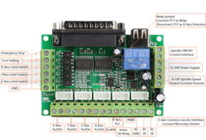

Помогите с подключением обычного фрезера к плате управления чпу, есть плата tb6600 как сделать так, что бы включение и отключение фрезера управлялось платой, может через реле как-нибудь, буду благодарен если объясните как чайнику (в электрике дуб дубом) а плату спалить ой как не охото) фрезер bosh gkf 600 питание от 220в

На картинке плата опторазвязки - подключение и настройка под которую без проблем находятся в поисковиках в большом количестве.
Тв6600 - это драйвер шд, с управлением шпинделя не связан.

просто с права второй с верху есть пины для вкл/откл шпинделя, думал как то через них воткнуть фрезер

Что за фрезер? Эти пины для этого и предназначены. Но необходимо учитывать мощность подключаемой нагрузки.

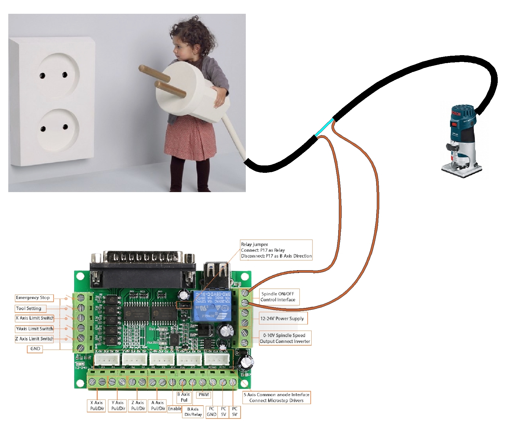

На релюшке написано 10А 250В, типо 10А х 220В = 2,2кВт

Нужно смотреть не номинальный ток нагрузки, а максимальный. 1.5кВт асинхронный двигатель на старте в лёгкую потребляет от 10-16А. По этому более 800 Ватт через данное рэле на плате я бы не рискнул подключать. Большую нагрузку через магнитный пускатель (контактор) с управлением его катушки с помощью этого рэле - в самый раз.

я боюсь подключать как на картинке, т.к. опасно через такую плату 220в пускать

Jlexa писал(а):я боюсь подключать как на картинке, т.к. опасно через такую плату 220в пускать
Пускаете не через плату, а через контакты рэле они никак не взаимодействуют с другими элементами платы. Страшно - сделайте ещё одно рэле, которое будет управляться этим рэле на плате. Но это лишнее при малой нагрузке.

Без проблем рэле платы выдержит эту нагрузку.. Без всякого дополнительного оборудования можно спокойно реализовать включение с помощью встроенногов плату рэле.
Как вам картинку выше показали, так и подключайте, все будет хорошо не переживайте.
