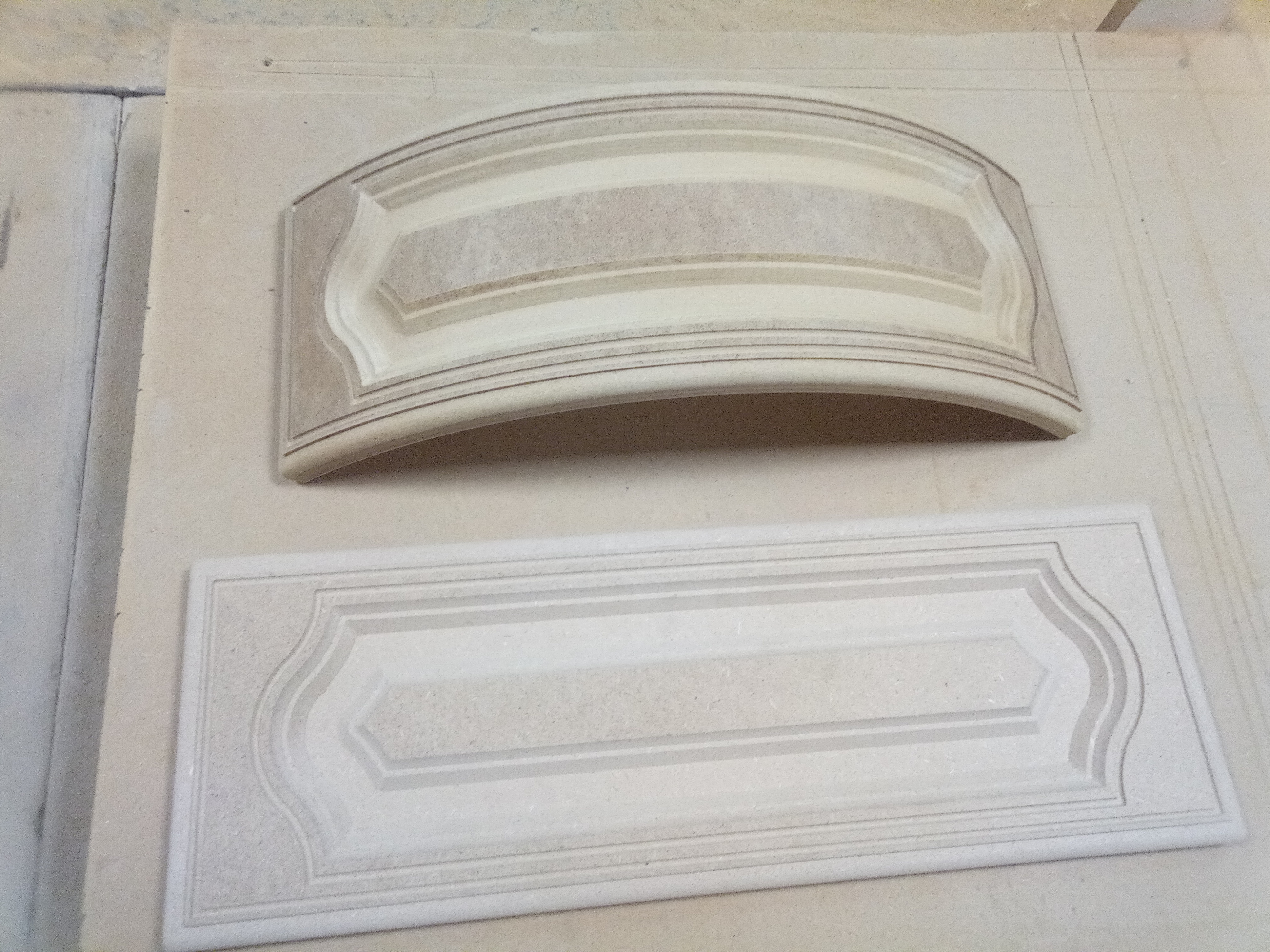

Станок MegaCam 1325 c поворотным шпинделем . Работаю 3 месяц , научился в Арткаме создавать УП для 3х осей. Теперь хочу задействовать 4-ую ось а в какой программе не знаю. Мастеркам не получилось установить (

Лодочник писал(а):Если мне надо сделать несколько одинаковых фасадов по одной программе
Я о том, что стойка в принципе может и не учитывать длину (вылет) инструмента.
Если нужно несколько фасадов, не проблема сделать несколько УП.
Фасад может содержать 5-7 фрез, некоторые с загрублением 0.5-1 мм и правильно его потом сориентировать - проблема. Не снимать же их каждый раз после прогона первой фрезой?

Лодочник писал(а):Не только сориентировать проблема, инструмент должен иметь вылет на всех фасадах один и тот же. Это очень важно, если стойка не поддерживает компенсацию. Иначе все фасады будут разные не смотря на то, что сделаны по одним УП.
1. Я же писал ранее - какая проблем сделать не одно УП на одну и ту же Фрезу? Если фасадов несколько и изменился вылет.
2. С автосменой - этой заморочки нет вобще.
3. Вобще не парюсь с с этими вылетами.

PowerMILL 2016 и выше ( нужен постпроцессор ), для 4 оси :good: Для радиусных фасадов лучше Мастеркам. Или DeskProto 7.0 для 4 оси, постпроцессор уже в проге.

Выбирай машину деревообработка. Постпроцессор Fanuc 5X Head-Head -инструмент поворачивается на углы и настраиваешь под свои нужды конфигурацию мастеркам под станок. В настройках стойки в мастеркам блокируешь полностью одну ось ,таким образом чтобы осталось X,Y,Z,A. После настроек сохранишь свою конфигурацию. Комментарии в посте можно отредактировать в процедуре pheader. Поставить # перед ненужными пунктами. На ютубе найдешь видео: Подготовка УП для фрезеровки гнутого фасада и Фрезеровка радиусного фасада на 4-ох координатном ЧПУ.
