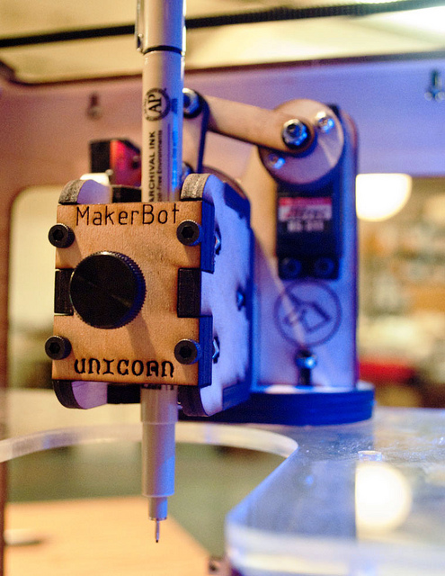

Видел видео, где нихромом резали оргстекло. Где-то читал, что можно резать резать нихромом не толстую фанеру.
И в очередной раз наткнувшись на вот такую фотографию решил все таки попробовать это реализовать.
unicorn pen plotter.jpg (10550 просмотров) <a class='original' href='./download/file.php?id=985&sid=f807417b566b1b494257ca7e28763d97&mode=view' target=_blank>Загрузить оригинал (191.42 КБ)</a>
Почему-то все грани фанеры черные. Может они обрабатывались фрезой на слишком маленьких оборотах, а может их вырезали горячей проволокой.
Кто знает, где можно в Питере найти нихром? И какая силовая установка нужна, чтобы его запитать?

Также лазер обжигает края фанеры.

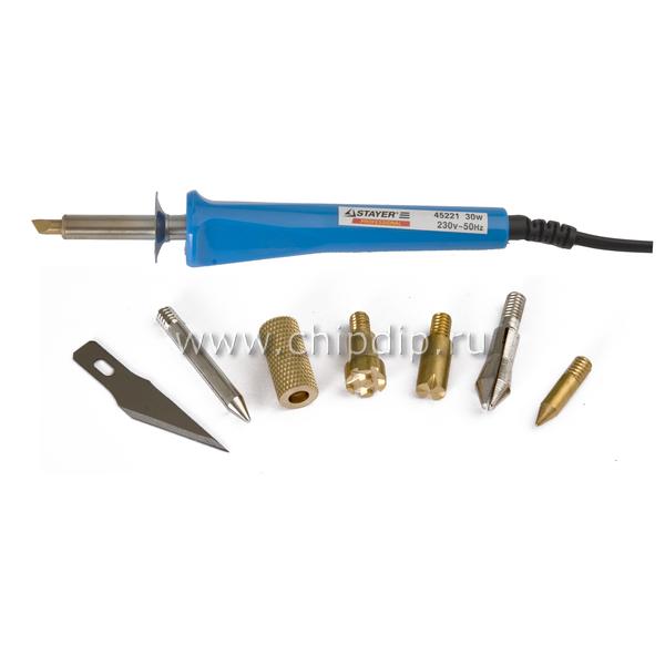

Кстати, в чип-дипе обнаружил такой девайс для выжигания:
stayer выжигатель для чпу станка.jpg (10534 просмотра) <a class='original' href='./download/file.php?id=991&sid=f807417b566b1b494257ca7e28763d97&mode=view' target=_blank>Загрузить оригинал (17.01 КБ)</a>
Стоит около 600р. Есть насадка в виде горячего ножа для резки пластика. Интересно, оргстекло он возьмет? Если да, то было бы прикольно, т.к. в gcodetools уже есть расширение для резки ножом. Нужно только закрепить этот выжигатель вместо фрезера и вперед.

root писал(а):Интересно, оргстекло он возьмет?
Если и возьмет то безумно медленно, фанеру не возьмет точно.
Re: Хочу попробовать резать тонкую фанеру и оргстекло нихром
Значит этот вариант отбрасываем :)

root писал(а): Почему-то все грани фанеры черные. Может они обрабатывались фрезой на слишком маленьких оборотах, а может их вырезали горячей проволокой.
Это резка фанеры лазером. Мощность обычно упоминается от 20-30Вт. Оргстекло таким же режется.
Для лазера 20-30Вт это ооочень много. И очень страшно, если он вдруг от чего-нибудь отразится...
