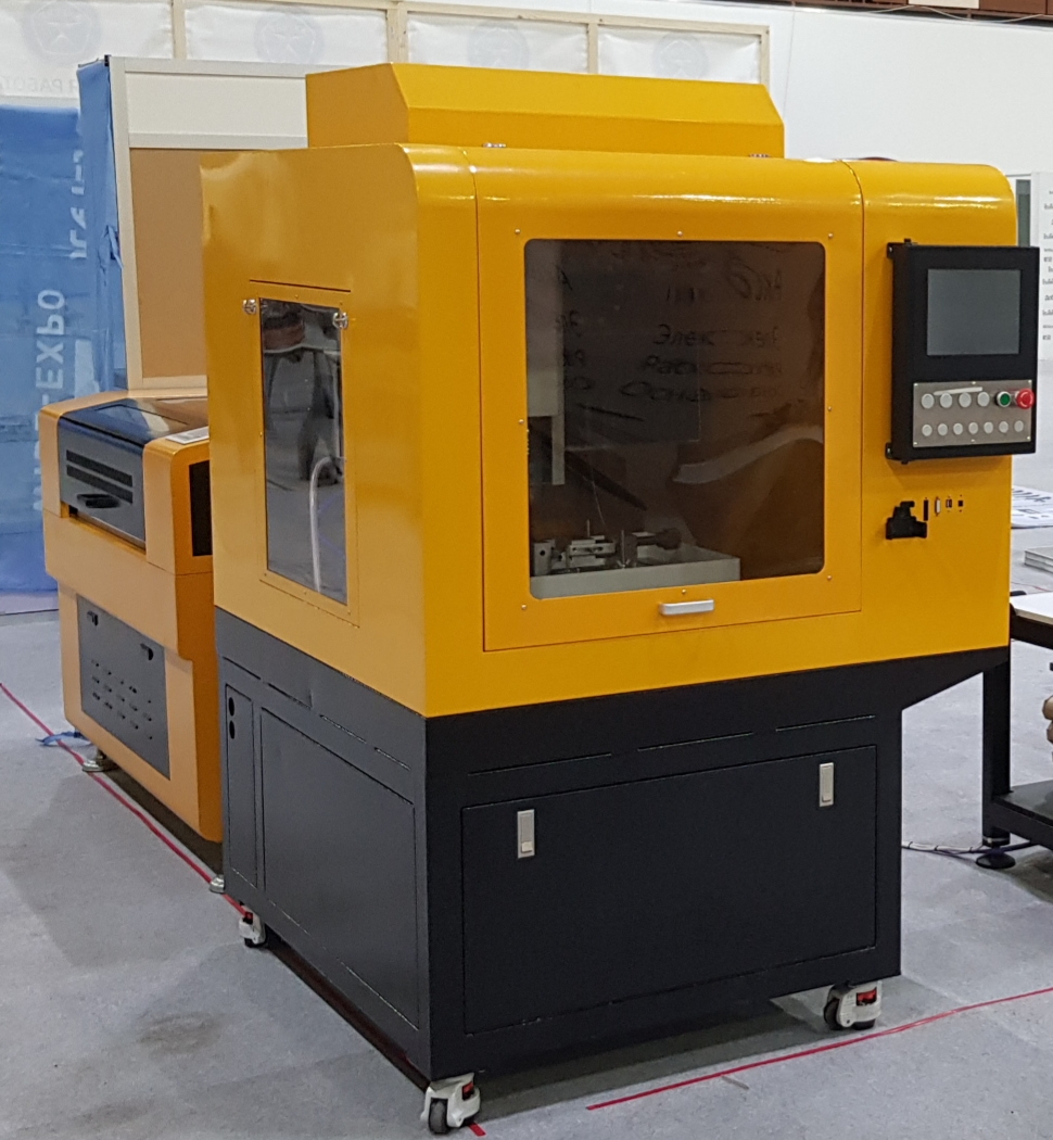

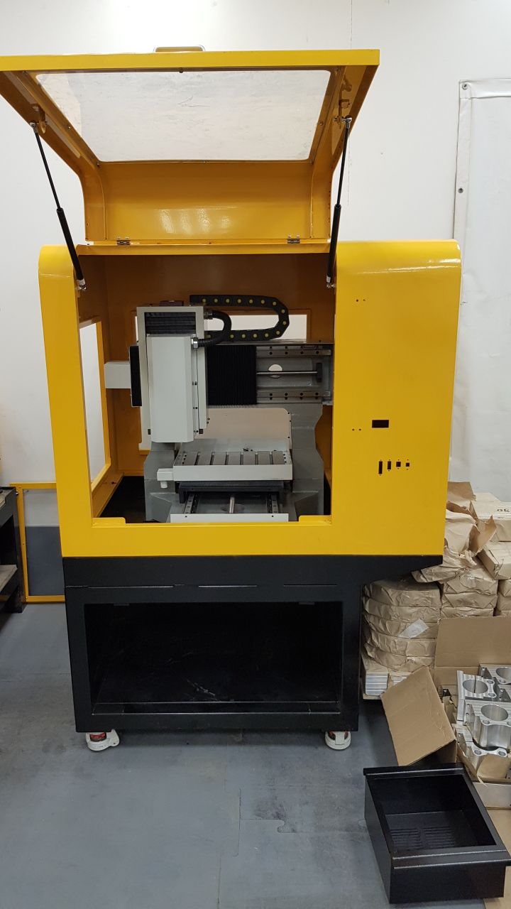

Re: Какой импортный станок купить?
Дык китайцы делают и с кабинетом и со стойкой. Либо в росфрезер обратитесь у них есть с кабинетом станочки сейчас.
Макс, чего своего с автосменой не предложишь? Вроде ж нормальный станок получается
Ну стоял бы готовый мож и предложил бы.
Так может автор не спешит. В любом случае с Китая тоже не завтра он его получит. Месяц/полтора - это точно.
У меня гораздо дольше. Пока есть работа. Да и судьба этого проекта еще непонятна буду ли повторять.
