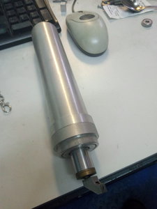

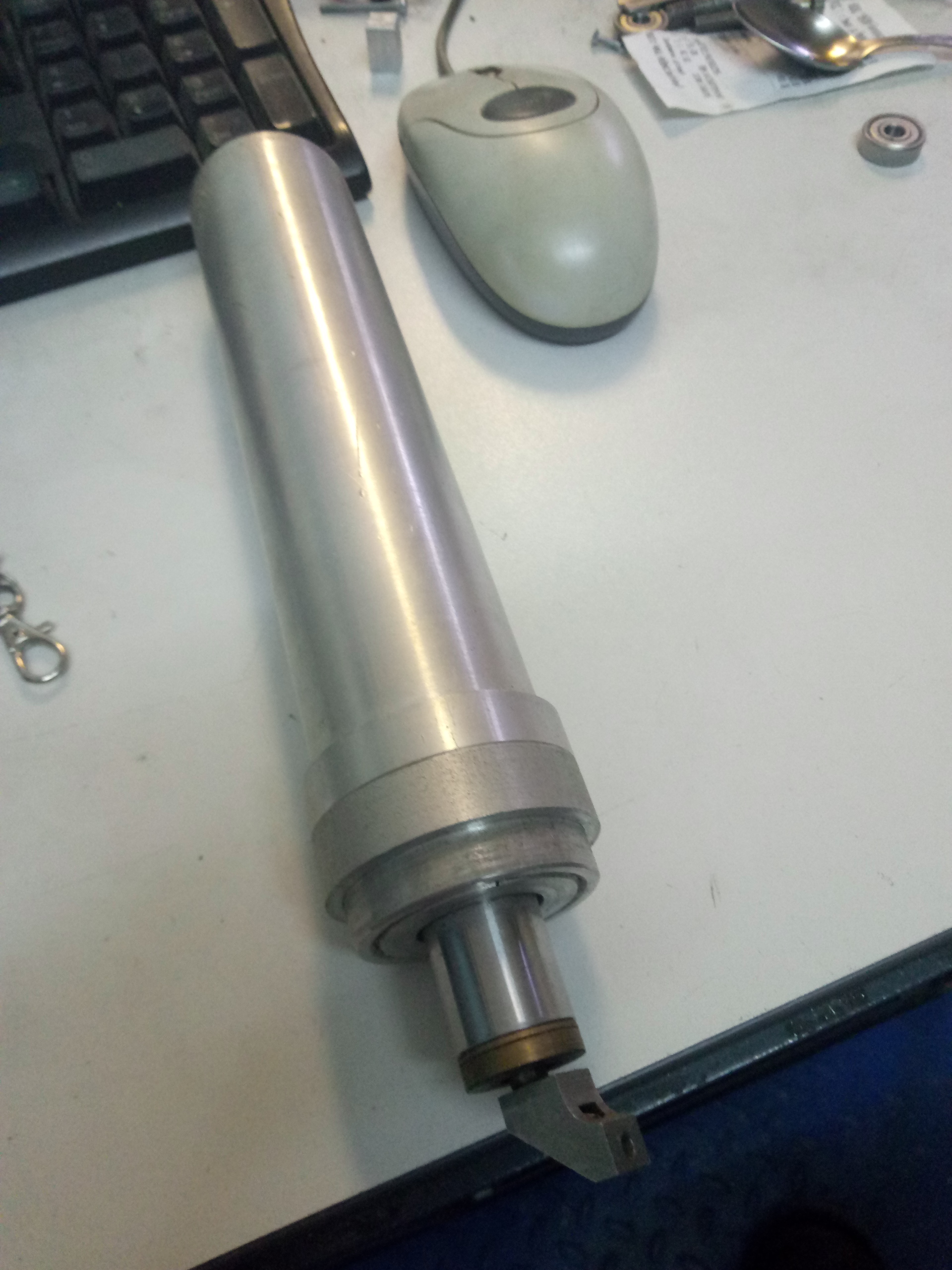

Два года резали зеркала и не парились, самодельный стеклорез, два линейных подшипника, вал корпус и вращающаяся головка самого стеклореза, резали как плоские так и сферические зеркала (выпуклые, если вам так проще)
Посадка под кресс, для быстрой смены, чтоб подложку резать.
Еще раз повторю ответ для ТС...

Korak
Сообщения: 16
Зарегистрирован: 27 фев 2018, 21:37
Репутация: 3
Откуда: Минск РБ
Re: Резка зеркала
Сообщение Korak »
Зеркала заказывали на стеклозаводе местном, они делают под заказ, если партия устроит.
Матрицу под подложку пластиковую сами делали, на ТПА отливали.
Идеальная перпендикулярность и не нужна, руками так аккуратно как на чпу я лично не вырежу))) опыта столько нет.
С первого раза и не получалось.
Процесс простой, приносят битое зеркало, кидаешь на сканер, обрисовываешь, вырезаешь, на гриндере шлифуешь кромки, примеряешь, если не подходит (с битого идеально размеры не снимешь) то корректируешь вектора, режешь зеркало, проверяешь, подложку режешь, сборка, подогрев и все дела. Сохраняешь в базу, модель машины и год.
Если есть вектор то 10-20 минут занимает изготовление комплекта с подложкой и подогревом.
Качество заводское)) (если напыление нормальное то год может проездить без сюрпризов)
Стеклорез тоже зильбершнитт.
