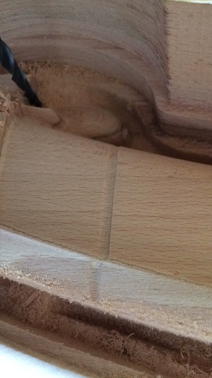

Здравствуйте.
Помогите советом.
При обработке (в основном 3D), ось Z самопроизвольно опускается вниз делая зарез. Глубина разная от 0,5мм до нескольких мм. После метса зареза режет нормально, тоесть по идее пропусков шагов нету.
Механику перепроверил, люфтов (больших) нету. Тоесть до и после "зареза" по высотам разницы нету. Станок работает под управлением Мач 3. Скорости и ускорения выставлял уже на 40-50% от максимума возможных.
Может кто сталкивался с похожей ситуацией?
Ось Z работает от мультипликатора на зубчатом ремне. Никаких люфтов в шкивах нету, при проверке перемещений в ручную или с клавиатуры, тоже все нормально.

Муфт нету. Есть ременная передача, ее проверил в первую очередь. Не могу никак понять от чего может быть "временный глюк", а дальше режет нормально?
На фото видно.

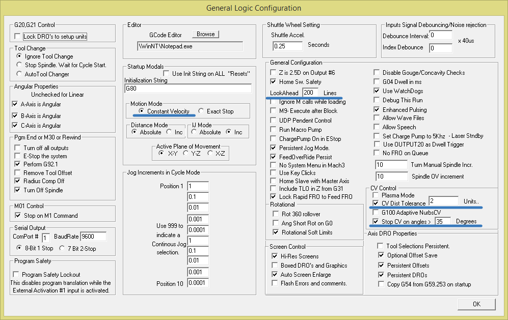

SVP писал(а):Дергает с ускорением больше определенного в какой-то момент
Буфер предпросмотра нужно задать не меньше 100 строк:
2015-02-15 00-37-53 Скриншот экрана.png (3569 просмотров) <a class='original' href='./download/file.php?id=137919&mode=view' target=_blank>Загрузить оригинал (31.84 КБ)</a>

SVP писал(а):Обычный пропуск шагов. Дергает с ускорением больше определенного в какой-то момент и всё.
Скорей всего не пропуск. Ппропуск не востановил бы номальные координаты, да и глубина зарезов бывает до 3-4мм.
Буфер предпросмотра 200 стоит.

Код нормальный, зарезы появляются безсистемено.
похоже на то, что фреза откручивается и спускается вниз, адальше вновь стает на место

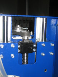

Хотелось бы увидеть фото механики.
И проскальзывает явно не винт, а что-то вроде шкива или муфты.
robinnn
Сообщения: 46
Зарегистрирован: 02 фев 2014, 01:44
Re: Ось Z опускается вниз
Сообщение robinnn »
michael-yurov писал(а):Хотелось бы увидеть фото механики.
Механика вот.
IMG_2338.jpg (3435 просмотров) <a class='original' href='./download/file.php?id=138079&mode=view' target=_blank>Загрузить оригинал (2.11 МБ)</a>
Люфтом там нет, проверено. Но вроде проблему решил. Походу выработка в цанге или бракованая. Во время длительной работы разжималась и фреза могла при резком поднятии шпинделя опуститься и сделать зарезы.
Механика вот.
Странно , может шпули местами поменять? Тогда точно пропусков шагов не будет. Обычно для повышения момента малая шпуля на двигателе.
Вообще, механика особого доверия не внушает.
Вполне может проскальзывать один из шкивов, или вообще бывает зуб ремня наползает на выступ на шкиве.

Quark писал(а):Странно , может шпули местами поменять? Тогда точно пропусков шагов не будет. Обычно для повышения момента малая шпуля на двигателе.
Мне повішать моментне нужно было, а нужно повышать обороты, я установил мультипликатор, а не редуктор. Пропуска шагов нет (по прошлым фото видно).
michael-yurov писал(а):Вообще, механика особого доверия не внушает.
Механика не самая идеальная (фото уже старое, но смысл понятен), но шкивы все закреплены винтами, для винтов в валах отверстия. Винты на анаеробном фиксаторе, проскальзыванией нет и не может быть, пока винты закручены. Ремни и шкивы качественные, натяжка хорошая. Так что проблема была точно в цанге. Переставил другую цангу вроде все работает нормально.
robinnn писал(а):Винты на анаеробном фиксаторе, проскальзыванией нет и не может быть, пока винты закручены.
Так не винты же могут проскальзывать, а шкивы.
