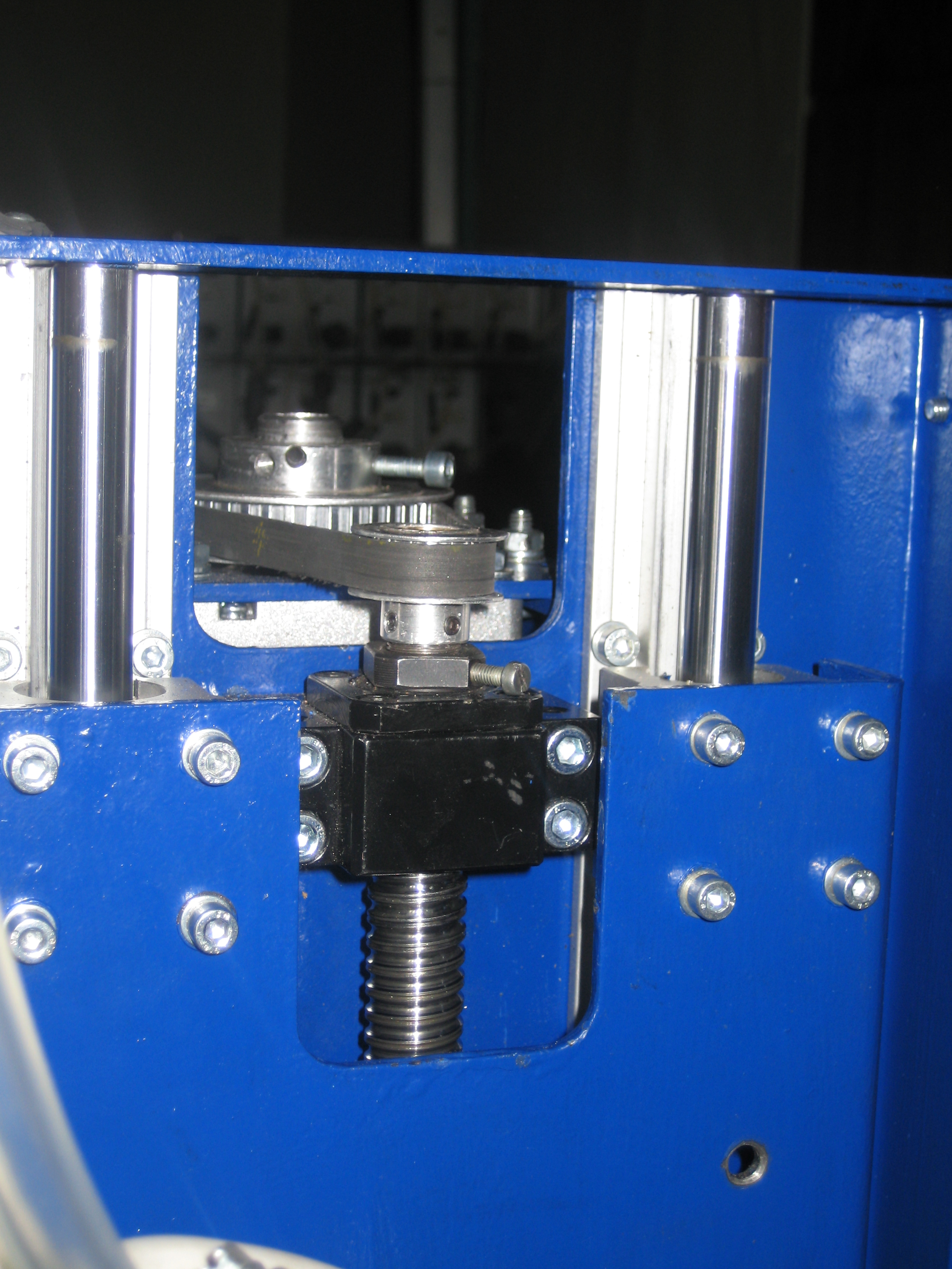

Здравствуйте.
Помогите советом.
При обработке (в основном 3D), ось Z самопроизвольно опускается вниз делая зарез. Глубина разная от 0,5мм до нескольких мм. После метса зареза режет нормально, тоесть по идее пропусков шагов нету.
Механику перепроверил, люфтов (больших) нету. Тоесть до и после "зареза" по высотам разницы нету. Станок работает под управлением Мач 3. Скорости и ускорения выставлял уже на 40-50% от максимума возможных.
Может кто сталкивался с похожей ситуацией?
Ось Z работает от мультипликатора на зубчатом ремне. Никаких люфтов в шкивах нету, при проверке перемещений в ручную или с клавиатуры, тоже все нормально.

Хотелось бы увидеть фото механики.
И проскальзывает явно не винт, а что-то вроде шкива или муфты.

michael-yurov писал(а):Хотелось бы увидеть фото механики.
Механика вот.
IMG_2338.jpg (3248 просмотров) <a class='original' href='./download/file.php?id=138079&mode=view' target=_blank>Загрузить оригинал (2.11 МБ)</a>
Люфтом там нет, проверено. Но вроде проблему решил. Походу выработка в цанге или бракованая. Во время длительной работы разжималась и фреза могла при резком поднятии шпинделя опуститься и сделать зарезы.

Сообщения: 11731
Re: Ось Z опускается вниз
Вообще, механика особого доверия не внушает.
Вполне может проскальзывать один из шкивов, или вообще бывает зуб ремня наползает на выступ на шкиве.

michael-yurov писал(а):Вообще, механика особого доверия не внушает.
Механика не самая идеальная (фото уже старое, но смысл понятен), но шкивы все закреплены винтами, для винтов в валах отверстия. Винты на анаеробном фиксаторе, проскальзыванией нет и не может быть, пока винты закручены. Ремни и шкивы качественные, натяжка хорошая. Так что проблема была точно в цанге. Переставил другую цангу вроде все работает нормально.
Сообщения: 11731
robinnn писал(а):Винты на анаеробном фиксаторе, проскальзыванией нет и не может быть, пока винты закручены.
Так не винты же могут проскальзывать, а шкивы.
