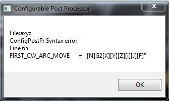

Мастерок
Сообщения: 37
Зарегистрирован: 13 фев 2017, 23:27
Настоящее имя: Виктор
Re: ЧПУ - XC609M
Сообщение Мастерок »
переделал постпроцессор axyz как в ссылке но при включении арткама выдает ошибку, что это может быть?
ошибка.jpg (10665 просмотров) <a class='original' href='./download/file.php?id=138840&mode=view' target=_blank>Загрузить оригинал (17.95 КБ)</a>
Евжений
Сообщения: 1076
Репутация: 136
Настоящее имя: Жэзэрэл
Откуда: Там, сям.
Re: ЧПУ - XC609M
Сообщение Евжений »
Может "i" надо заглавную?
Ошибка в строке 65. Синтаксическая.

Мастерок
Сообщения: 37
Re: ЧПУ - XC609M
поставил заглавную I, постпроцессор пошел но все равно пошел рывками
Попробовал постпроцессор Фанук, что кидали выше, контроллер выдал ошибку
