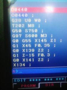

На фото пример УП фанук, подскажите, если в строке кадра только лишь координата х указана, будет ли станок реагировать на такой кадр?
IMG_20180216_125958.jpg (9834 просмотра) <a class='original' href='./download/file.php?id=137700&sid=af14a0780d5b4bb25d3cc37ee1bf4378&mode=view' target=_blank>Загрузить оригинал (935.58 КБ)</a>
AlekseySP
Сообщения: 128
Зарегистрирован: 28 дек 2016, 03:25
Репутация: 32
Re: fanuc 0i Mate-tf
Сообщение AlekseySP »
А почему нет? Если перемещение только по одной оси. G0 не обязательно на каждой строке. А в чем проблема, затыкается на этом месте?
Lexxa
Сообщения: 2703
Репутация: 319
Откуда: ryazan
Сообщение Lexxa »
Да, по G0 поедет по иксу.

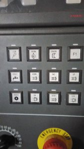

Что за кнопка INC? Она тормозит шпиндель в любом месте, даже в режиме AUTO. В чем её функционал?
P_20180617_095907.jpg (9572 просмотра) <a class='original' href='./download/file.php?id=141381&sid=af14a0780d5b4bb25d3cc37ee1bf4378&mode=view' target=_blank>Загрузить оригинал (1.65 МБ)</a>
