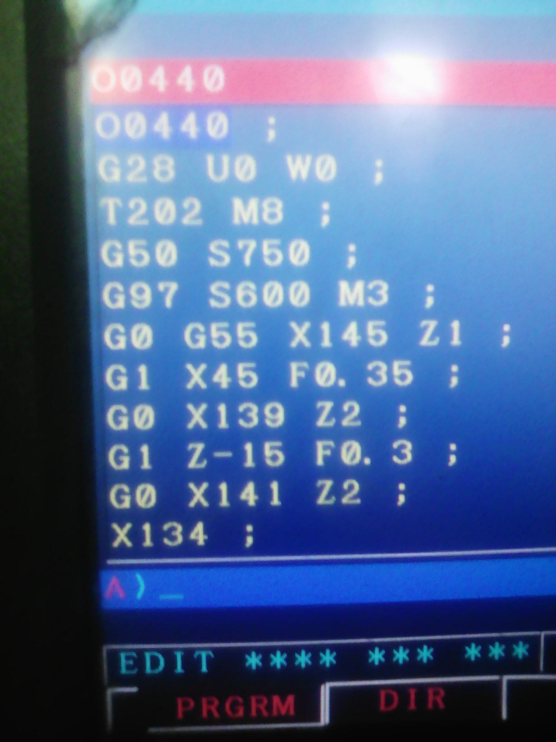

На фото пример УП фанук, подскажите, если в строке кадра только лишь координата х указана, будет ли станок реагировать на такой кадр?

А почему нет? Если перемещение только по одной оси. G0 не обязательно на каждой строке. А в чем проблема, затыкается на этом месте?

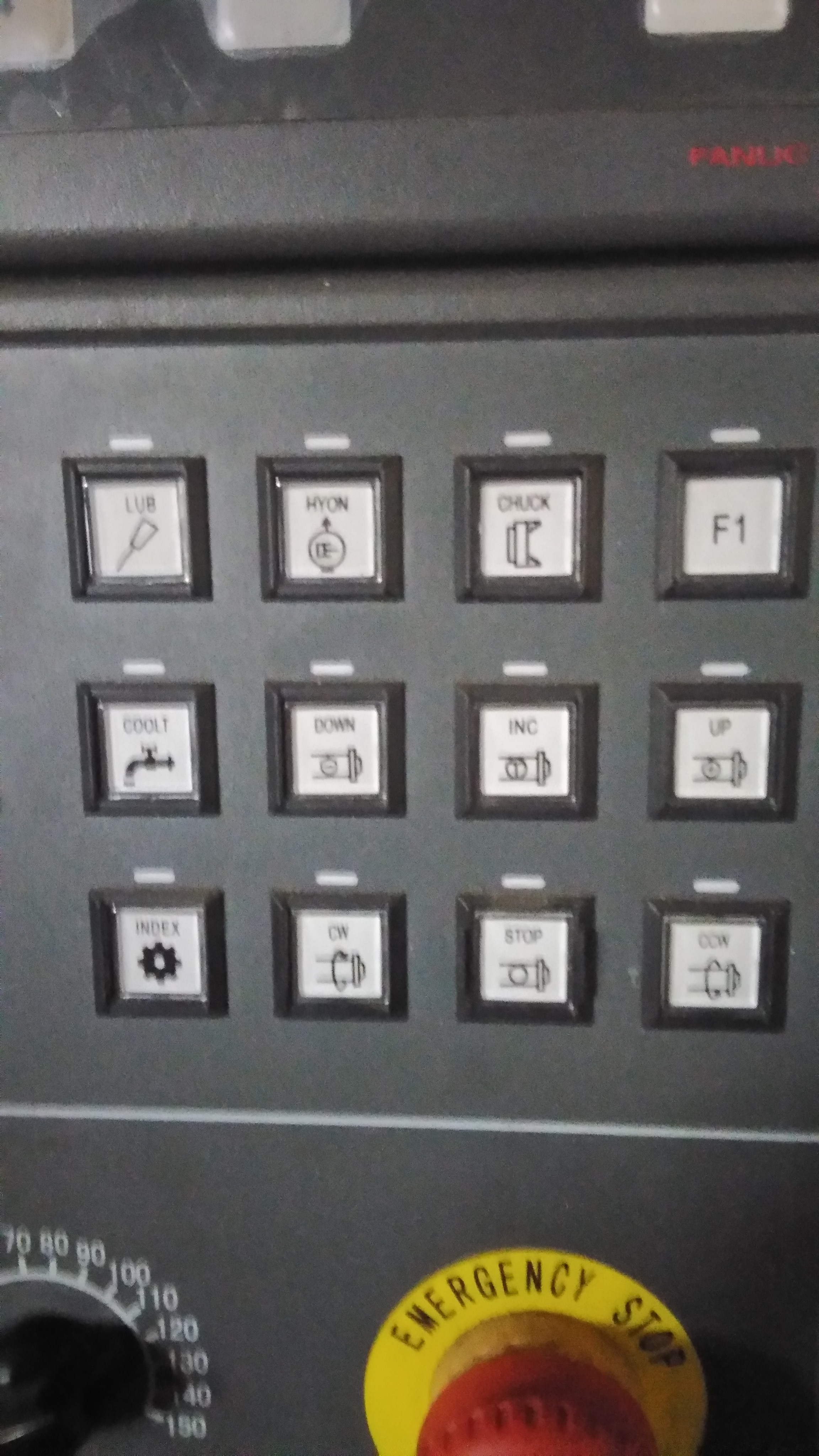

Что за кнопка INC? Она тормозит шпиндель в любом месте, даже в режиме AUTO. В чем её функционал?
