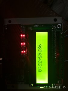

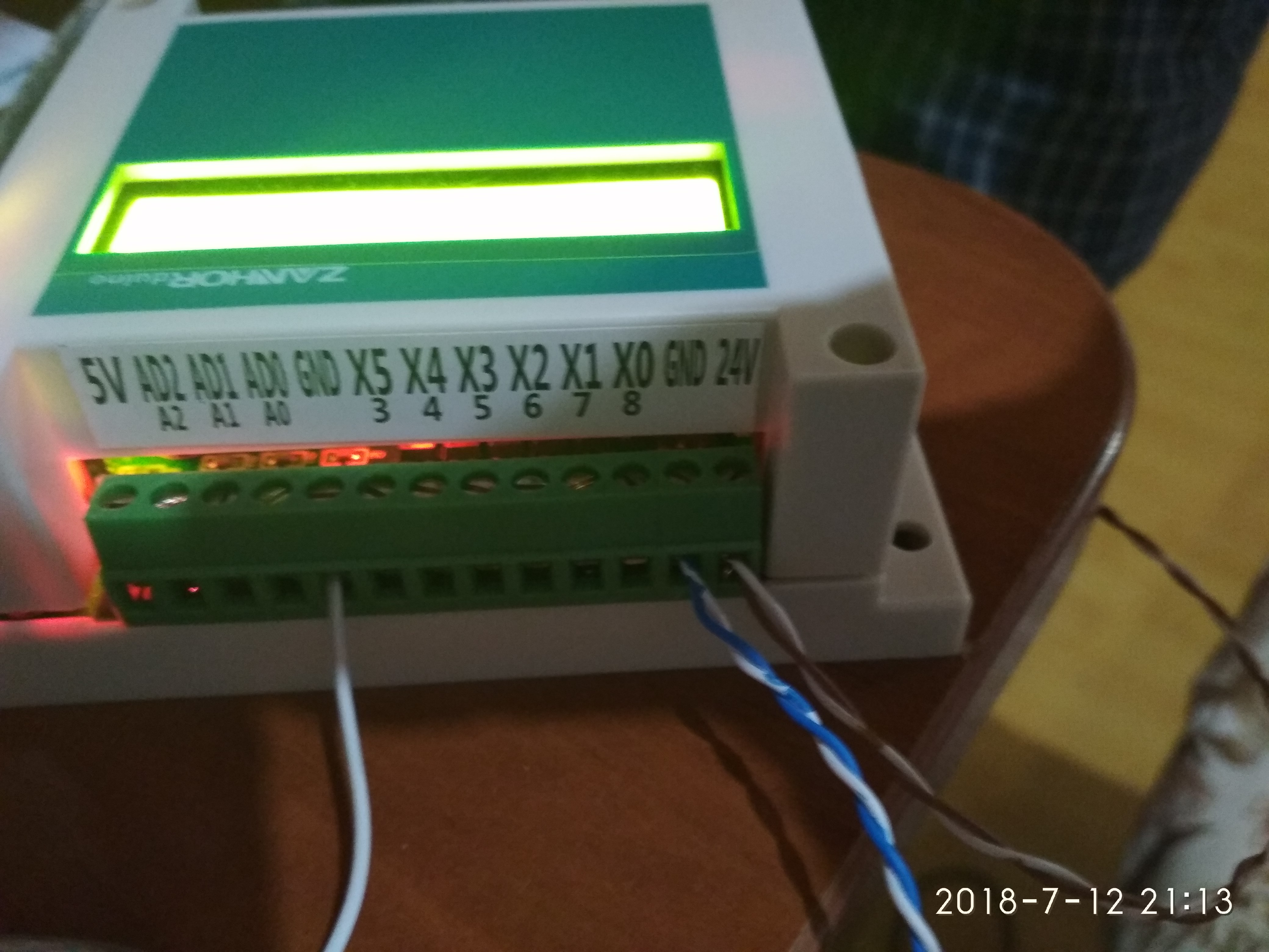

Я работал с клоном FX3u - Modbus работает нормально . А насчет Arduino - купил в Поднебесной контроллер https://ua-tao.com/item/537409090690 , вход 24 вольта , выход реле в одном корпусе , скоро получу , об результатах сообщу .

Фото Arduino из Поднебессной . Я в приятном шоке - корпус с маркировкой , RS порт, аналоговые входы , четыре реле , 6 входных оптронов - класс ! И , работоспособное .
