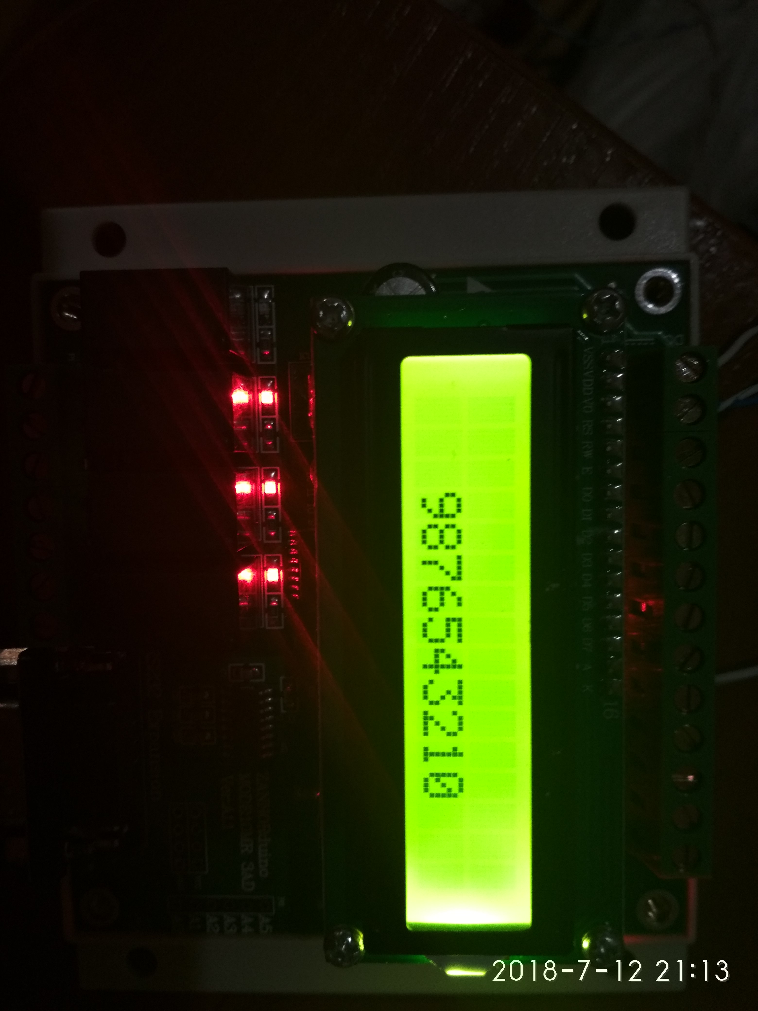

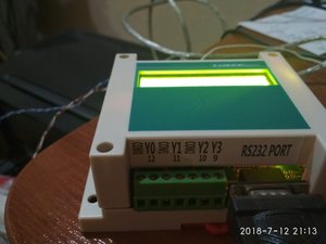

Re: ПЛК ВМЕСТО KONNECT RS485-MODBUS KFLOP+KANALOG РАБОТАЕТ!
Сообщение vmarkiv »
Фото Arduino из Поднебессной . Я в приятном шоке - корпус с маркировкой , RS порт, аналоговые входы , четыре реле , 6 входных оптронов - класс ! И , работоспособное .
