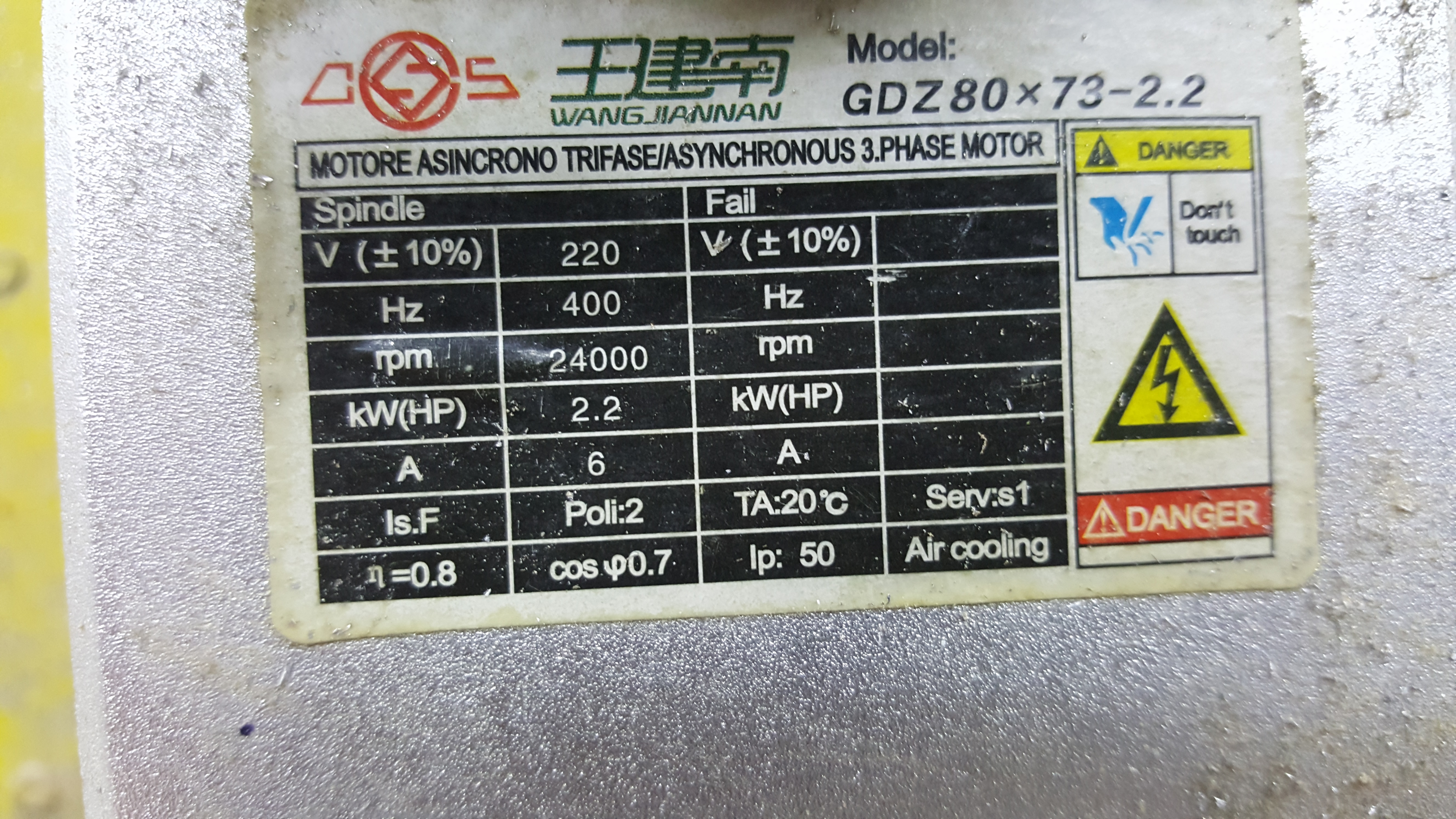

Fusion
Сообщения: 22
Зарегистрирован: 29 мар 2018, 21:59
Re: Помогите разобраться с частотником. Медленно разгоняется
Сообщение Fusion »
Фото шильдика шпинделя:
2018-04-04 10.29.57.jpg (3627 просмотров) <a class='original' href='./download/file.php?id=136361&mode=view' target=_blank>Загрузить оригинал (4.09 МБ)</a>
