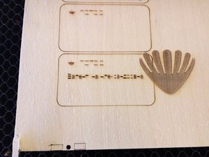

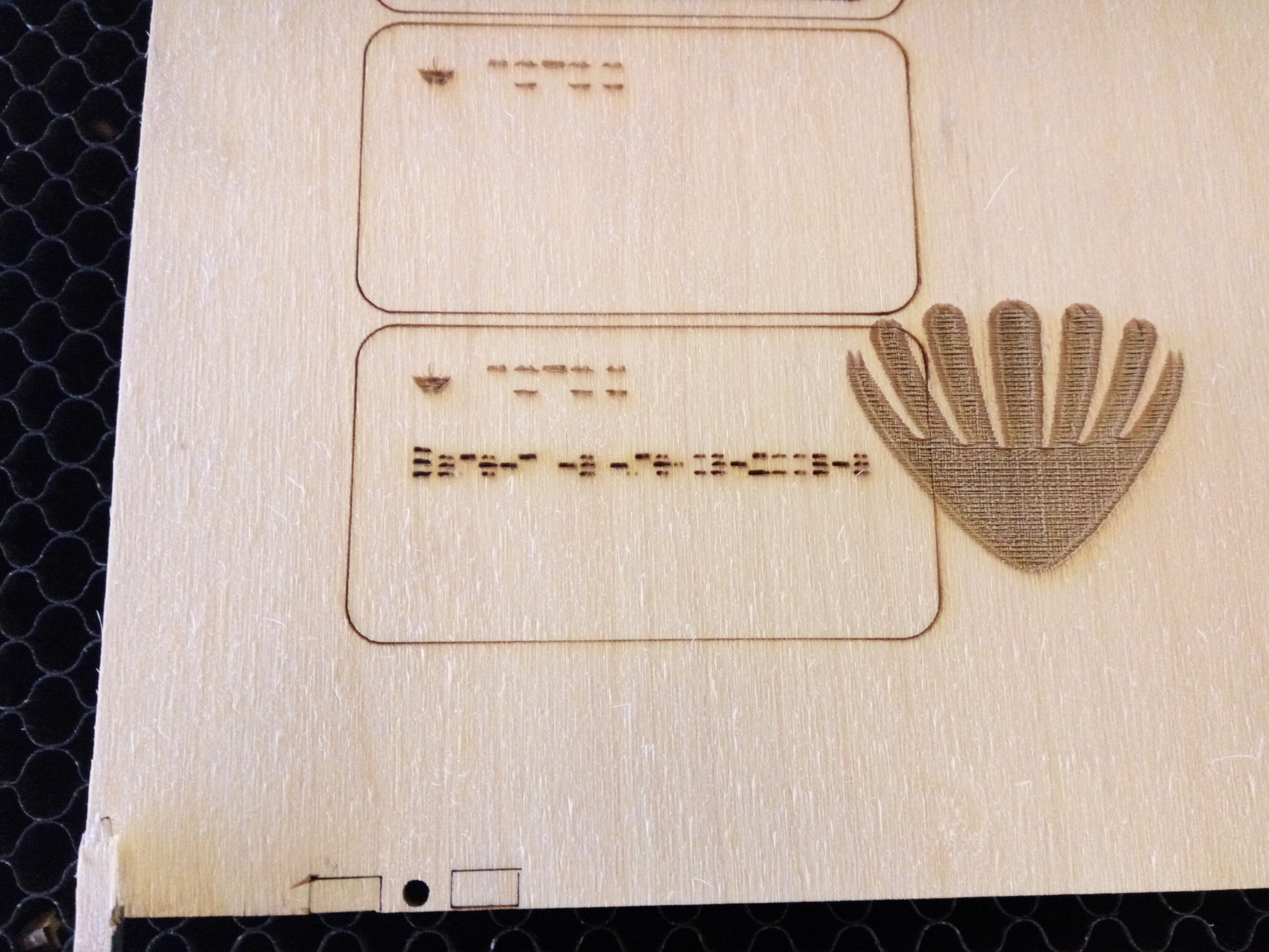

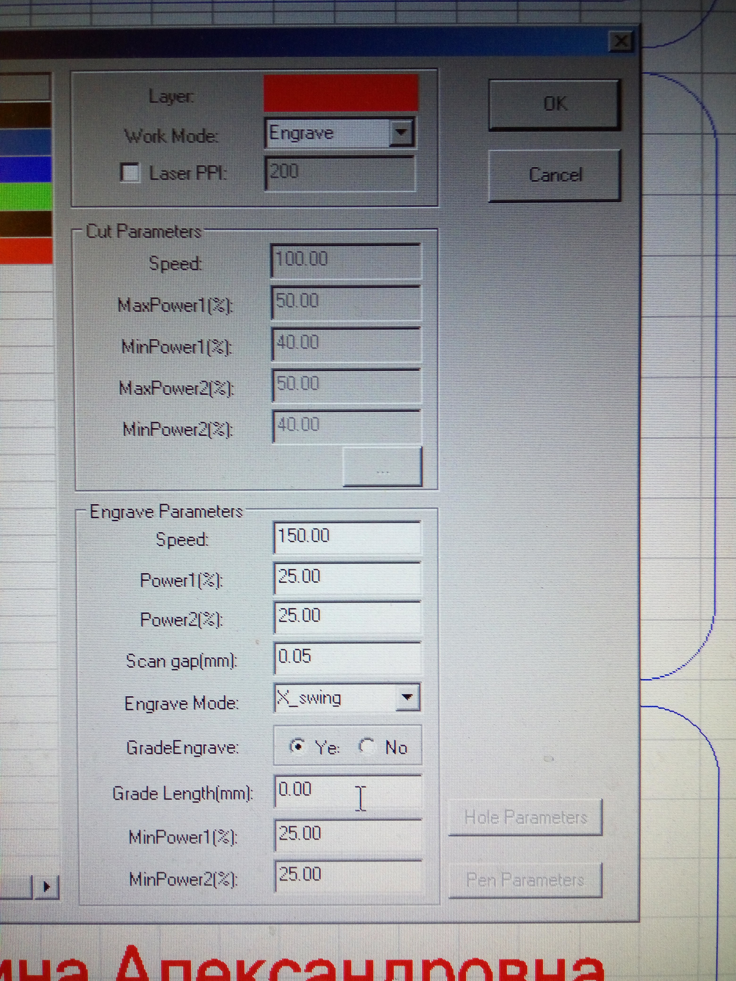

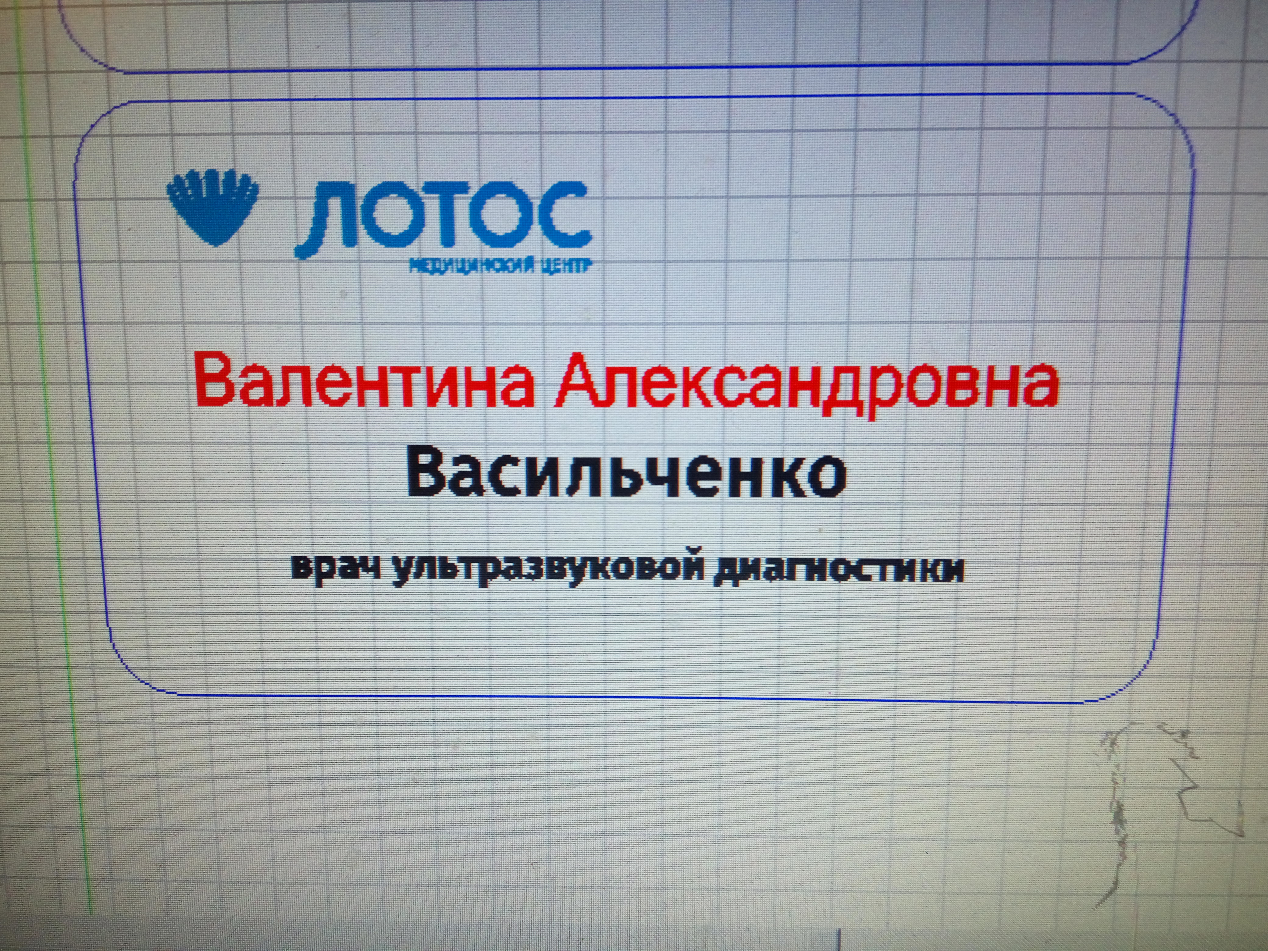

Добрый день!
Подскажите, делаю гравировку текста, однако вместо текста отдельные кубики. Тест без разницы в векторе был. Перевел в растр и увеличил. Логотип отгравировался, надпись нет. Контроллер AWC608 LASERCAD. Раньше с таким не сталкивался. Для меня как колдовство выглядит...
что гравируем (3445 просмотров) <a class='original' href='./download/file.php?id=135972&mode=view' target=_blank>Загрузить оригинал (3.44 МБ)</a>
что гравируем
настройки (3445 просмотров) <a class='original' href='./download/file.php?id=135973&mode=view' target=_blank>Загрузить оригинал (3.55 МБ)</a>
настройки
Это текст вектором (3445 просмотров) <a class='original' href='./download/file.php?id=135974&mode=view' target=_blank>Загрузить оригинал (1.48 МБ)</a>
Это текст вектором
Это увеличенный растр, текста все равно нет (3445 просмотров) <a class='original' href='./download/file.php?id=135975&mode=view' target=_blank>Загрузить оригинал (1.58 МБ)</a>

попробуй GradeEngrave отключить в настройках гравировки........ иди поднять мах и мин мощность чтоб воотчию оценить что такое градиентная гравировка

Начинал с отключенной. Разницы пока нет. Включил потому, что решил, вдруг какой то серый оттеенок преобразовывается к белому цвету и не гравируется.

у тебя версия лазеркада наверное еще 6,88......... там в параметрах гравировки и ковырять-то нечего .........попробуй макет бейджика заново сделать

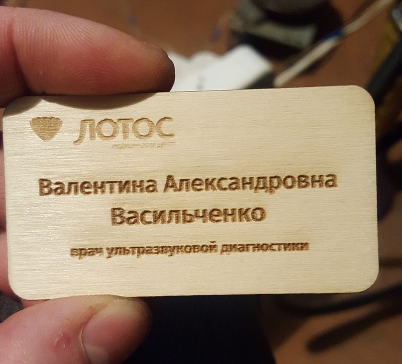

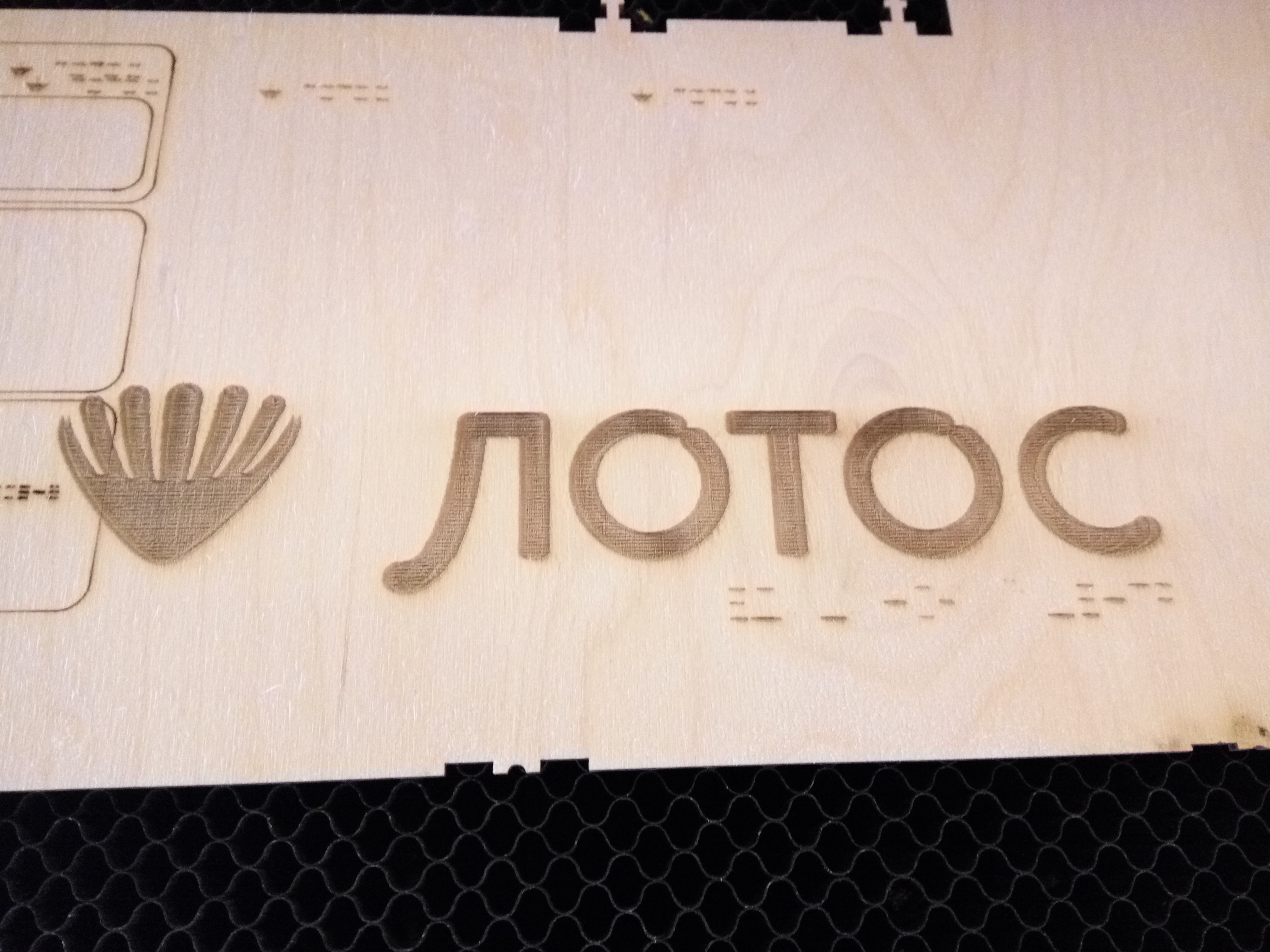

Валентина Александровна красным, это уже в текстом набрано в лазеркаде. Все равно не все печатает. Это про новый макет.
Смещение такое поставил,думал вдруг разрешения не хватает, горизонтальных линий то нет в гравированном тексте.

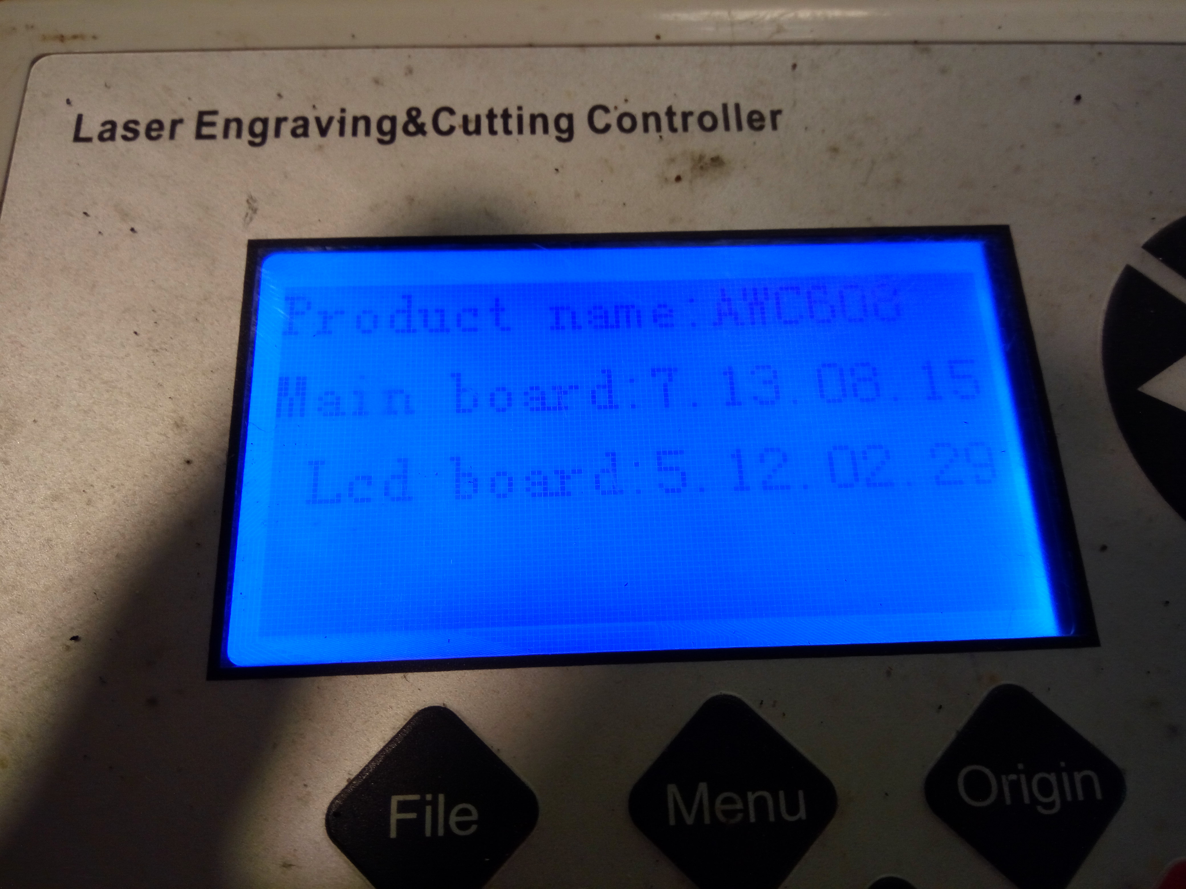

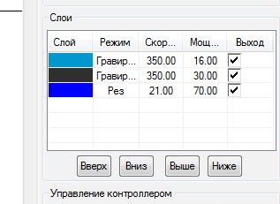

Поставил новую версию 7.95 со станком работает плохо. Может надо обновлять прошивку.
Вопрос, а может быть это связано с тем, что у меня раньше была трубка 90Вт, а сейчас 120Вт. Где то читал, что есть проблемы при гравировке на мощных трубках?
может версию прошивки обновить? (3352 просмотра) <a class='original' href='./download/file.php?id=136100&mode=view' target=_blank>Загрузить оригинал (1.73 МБ)</a>
Кто то самостоятельно обновлял прошивку у контроллера для AWC608?

у меня 608-й , версия проги 7,78 работает без проблем.................прошивку с момента покупки ни разу не обновлял.

Vladimir 2011 писал(а): Где то читал, что есть проблемы при гравировке на мощных трубках?
а если мощщи прибавить? вдруг на 25% не разжигается излучатель? не пробовал?

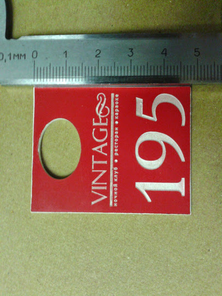

Пробовал поднимать до 50 %, не помогло. Меняют тип слоя с гравировки на резку - все четко проходит, все буквы видно. Какой минимальный шрифт у вас гравируется, что бы можно было прочитать?
niksooon
Сообщения: 2008
Репутация: 1207
Откуда: Кашира
Re: Лазерная гравировка текста, проконсультируйте
Сообщение niksooon »
вот карточка
номерок.jpg (3297 просмотров) <a class='original' href='./download/file.php?id=136127&mode=view' target=_blank>Загрузить оригинал (75.82 КБ)</a>
размер по высоте шрифта самого мелкого не более 1мм, излучатель Reci W2

Загадашно -то как :thinking: .... а ежели текст сделать сопоставимым по высоте с логотипом.... каков результат будет?
кроме замены излучателя ничего не делали ? в режиме резки вопросов(претензий) к геометрии ,размерности изделия нет?
что будет если исходный текст и логотип сделать в векторе (или наоборот в растре) ,назначить им один цвет и единым заданием отправить на гравировку......?

Ну так ради теста уменьшите скорость гравировки до каких-нибудь 80-100 мм/сек. Если тонкие черточки появятся, то это оно.
Можно перевернуть на 90 градусов задание и попробовать на предмет исчезновения уже других сегментов.
