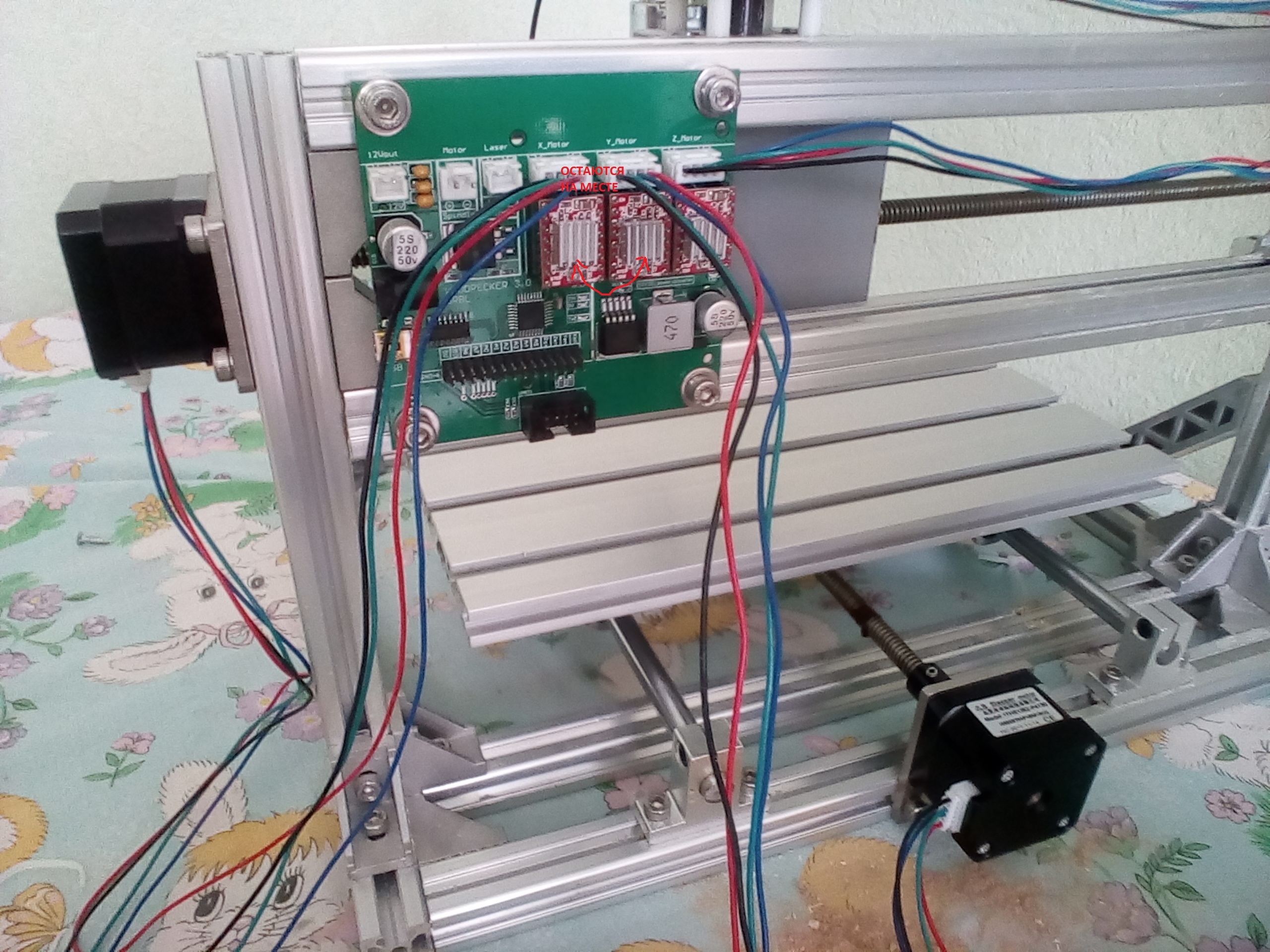

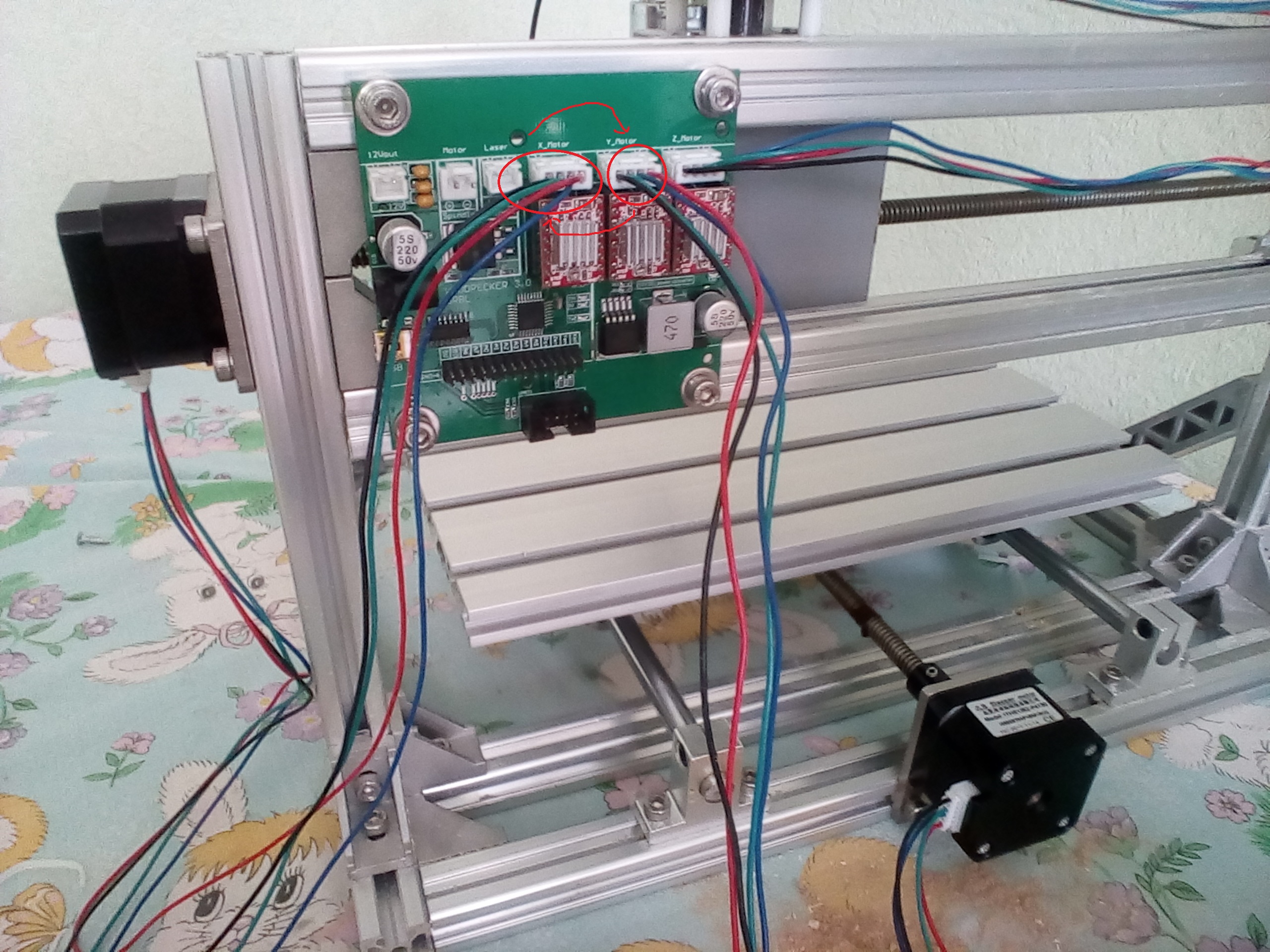

Парни день добрый. Выручайте, прощу помощи. Без вас не справлюсь. Всю жизнь занимаюсь деревом. Решил приобрести ЧПУ ФРЕЗЕР. Чтоб узнать что, да как. Заказал cnc2418. Прислали, собрал, запустил. работает. изучаю. Прошла неделя. Утром запускаю станок. И НАЧАЛОСЬ. ШД по X и Z работает нормально, а вот по Y ШД дергается, пищит. Думал мотору хана, поменял разёмы на движках зарабол. Меняю обратно, тоже самое неработает. Думаю драйверу хана, меняю драйвера местами дергается, пищит. Зачит драйвер рабочий. ПОМОГИТЕ. ПРОЩУ. В ЧЕМ ДЕЛО НЕ ПОЙМУ.

С проводами все в порядке, обрывов нет? Непонятно что куда включали. На двигатель Y от другой оси провод подключали? С оси Y на двигатель другой оси провод бросали? С механикой на оси Y все в порядке, рукой крутится винт?

Если гайки на винтах капролоновые, то, вполне возможно, подклинивают. Попробуй подогреть гайку обычным бытовым феном. ИМХО

fytifyti82
Сообщения: 8
Зарегистрирован: 28 мар 2018, 16:21
Настоящее имя: Виктор Владимирович Кадников
Re: cnc 2418 ребята помогайте, выручайте
Сообщение fytifyti82 »
Мужики спасибо огромное что откликнулись, не остались в стороне. ОТ ДУШИ ОГРОМНОЕ.
Попробую по порядку.
ПРОБЛЕМА; ШД-Х работает нормально.
ШД-Y когда пытаешься передвинуть дергается на месте и пищит.
ШД-Z работает нормально.
ЧТО ПРОБОВАЛ ДЕЛАТЬ.
1) Провода на плате, поменял местами ШД-Х и ШД-Y
РЕЗУЛЬТАТ ШД-Х когда пытаешься передвинуть дергается на месте и пищит.
ШД-Y работает нормально.
Меняю драйвера местами ШД-Х и ШД-Y
РЕЗУЛЬТАТ ШД-Х не работает, но где-то что-то жужжит. на мониторе фреза переехала.
ШД-Y когда пытаешься передвинуть, пищит. не крутит.
2) Провода меняю обратно( ставлю на места ) драйвера остаются на оборот.
РЕЗУЛЬТАТ ШД-Х работает нормально.
3) драйвера меняю обратно ( ставлю на место )
4) Провода остаются на месте как и было, меняю драйвера местами.
( значит драйвера рабочие. )
ИТОГО:
ПОМЕНЯВ ПРОВОДА НА ПЛАТЕ МЕСТАМИ, Y- ЗАРАБОТАЛ. Х- ПЕРЕСТАЛ. ЗНАЧИТ ДВИГАТЕЛЯ И ДРАЙВЕРА РАБОЧИЕ.
ГДЕ КРОЕТСЯ ПРОБЛЕМА. МУЖИКИ ПОМОГИТЕ. МОЖЕТ В ПРОГРАММАХ ИЛИ ПРОШИВКАХ ? СТРАШНО ТУДА ЛЕСТЬ, ЧТО ТО ПРОШИВАТЬ. Я В КОМПАХ ДЕРЕВЯННЫЙ ПО ПОЯС.

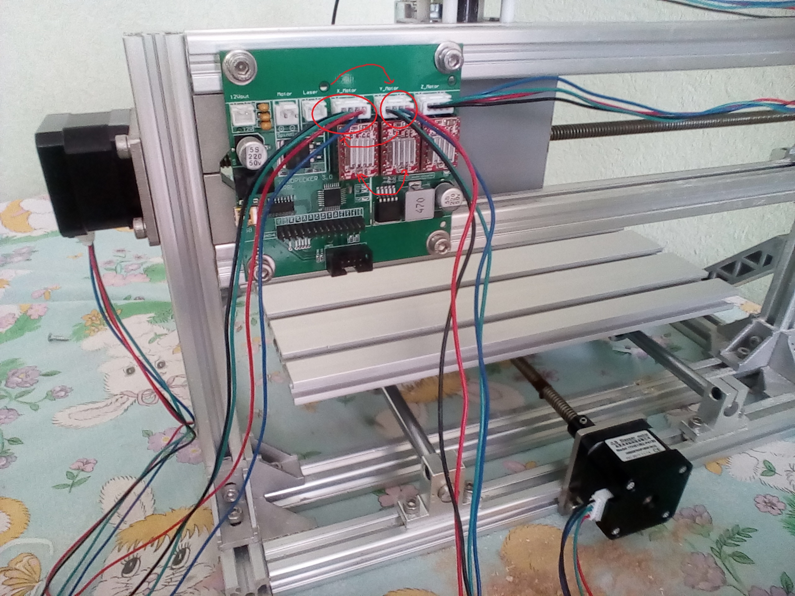

fytifyti82
Сообщения: 8
Уже мозг закипает, извиняюсь если что то не понятно. Но вроде всё так как есть.
к первому описанию (1807 просмотров) <a class='original' href='./download/file.php?id=135878&mode=view' target=_blank>Загрузить оригинал (1.16 МБ)</a>
к первому описанию
тоже к первому описанию (1807 просмотров) <a class='original' href='./download/file.php?id=135879&mode=view' target=_blank>Загрузить оригинал (1.16 МБ)</a>
к второму и четвертому описанию (1807 просмотров) <a class='original' href='./download/file.php?id=135880&mode=view' target=_blank>Загрузить оригинал (1.16 МБ)</a>
к третьему описанию (1807 просмотров) <a class='original' href='./download/file.php?id=135884&mode=view' target=_blank>Загрузить оригинал (1.16 МБ)</a>
к третьему описанию

Нужен вывод настроек ($$ если правильно помню) - скорее всего там что-то не так.

Извините, может не в тему, потому что у самого опыта мало, но попробую предположить 2 варианта: 1) надо выставить ток моторов сопротивлениями драйверов увидел на фотографии.Ток идущий на моторы должен быть у всех одинаковым, иначе идет перекос и начинают работать только те, которые работают. С вольтметром выставляем нужное напряжение на переменном сопротивлении, оно определяет значение тока двигателя; 2) попробовать сбросить настройки контролера , что то типа G-кода $RST=$ http://www.i4.ru/index.php?topic=2786.0 .

Мужики спасибо огромное. Блин даже не знаю как вас благодарить. Всё заработало, хоть немного начал понимать что к чему. Буду двигаться дальше. Всем успехов, удачи, а самое главное ЗДОРОВЬЯ ВАМ И ВАШИМ БЛИЗКИМ. ОТ ДУШИ.
