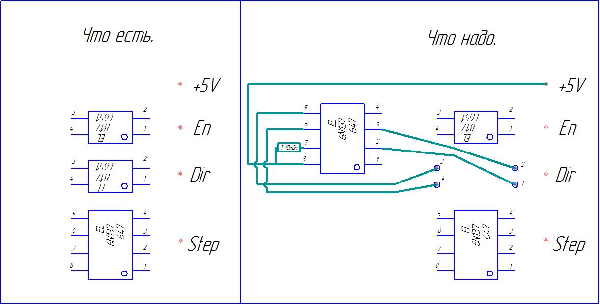

На драйверах по дир стоят медленные оптопары. Драйвера или оптопары под замену.
http://mir-cnc.ru/topic/13960-%D0%BC%D0 ... 600/page-2
Четыре ноги всегда медленные.

Sun писал(а):Можете посоветовать, какой драйвер искать? Или оптопару?
А что, ссылка не работает?
