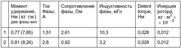

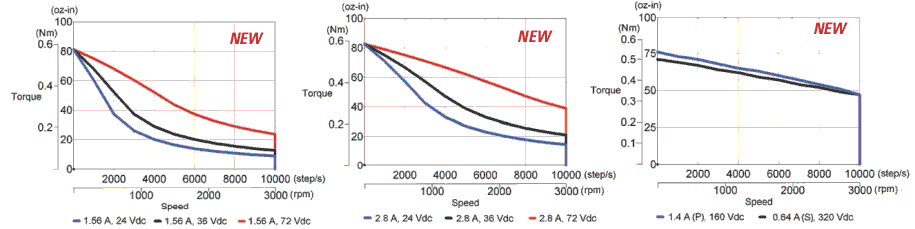

Попал ко мне в руки хороший (на мой взгляд) каталог шаговиков с кучей графиков. Вот первая компиляции графиков для одной небольшой серии шаговиков.
torque_1.png (57173 просмотра) <a class='original' href='./download/file.php?id=5896&sid=a257d9265133dadfe9ece7a454192148&mode=view' target=_blank>Загрузить оригинал (15.94 КБ)</a>
Здесь первый и третий график для одного и того-же шаговика.
NEMA23 52мм длина
По графикам очевидно и понятно, что для небольшого станочка лучше второй мотор - даже в последовательном включении характеристика момента у него выше, чем у первого при одинаковом напряжении питания и модели драйвера. Только применение высоковольтного драйвера "спасёт" второй шаговик от поражения. И конечно же высоковольтный драйвер подойдет и к первому (Я не знаю ограничения параметров таких драйверов, может и не всегда можно :wik: ).
Модели моторов Я специально затёр.
P.S. Хочу сделать компиляцию таких графиков, для моторов в разных типоразмерах и параметрами.
P.P.S. Что за параметр detent torque? Кто точно знает - сообщите. Википедию по шаговикам не предлагать.
Нашёл, что это "The minimal torque present in an unenergized motor. The detent torque of a stepping motor is typically about 1% of its static energized torque". Минимальный момент "удержания" обесточенного мотора. Похоже на правду.

Всё может быть. Эти графики от очень известной фирмы. Думаю можно верить. Но самое главное - Я хочу показать, что высокий момент удержания - один из самых последних параметров шаговика в приводах подач.

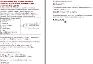

Определение крутящего момента шагового двигателя в реечной передаче.
