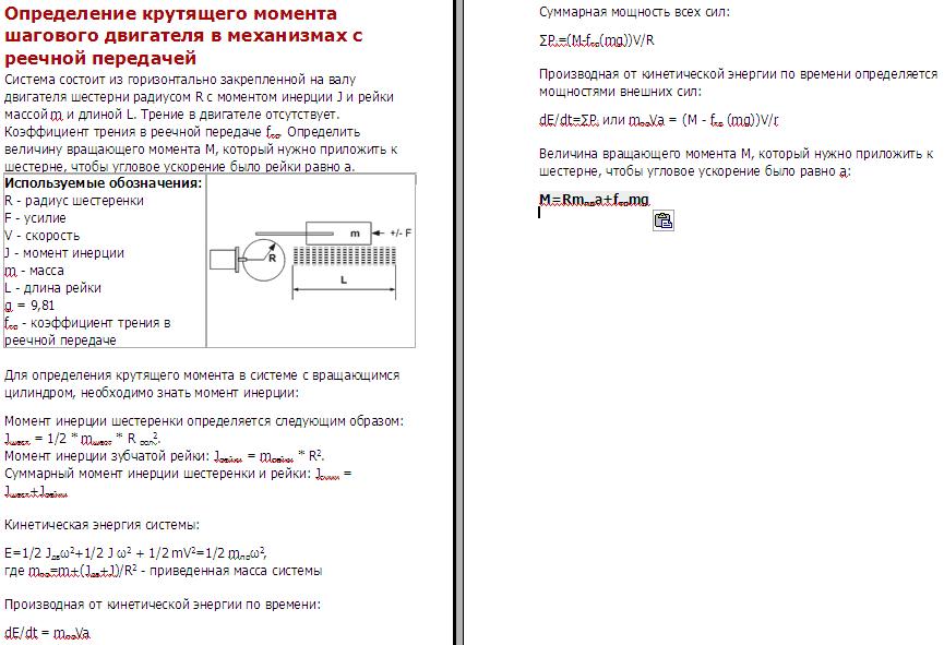

Определение крутящего момента шагового двигателя в реечной передаче.
Определение крутящего момента.JPG (57089 просмотров) <a class='original' href='./download/file.php?id=6603&mode=view' target=_blank>Загрузить оригинал (85.5 КБ)</a>

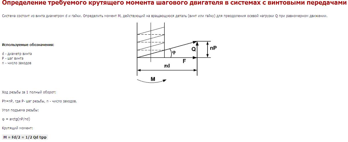

Определение крутящего момента шагового двигателя в системах с винтовой передачей
Определение крутящего момента шагового двигателя в системах с винтовой передачей.JPG (57089 просмотров) <a class='original' href='./download/file.php?id=6604&mode=view' target=_blank>Загрузить оригинал (46.61 КБ)</a>

Особенности работы ШД предъявляют весьма жесткие требования к согласованию параметров выбираемого двигателя с заданной нагрузкой. Это особенно актуально в разомкнутых системах дискретного привода, когда пропуск двигателем хотя бы одного управляющего импульса приводит к ошибке преобразования электрического сигнала управления в угол, который система исправить не в состоянии. Проверку на нагрев шаговых двигателей обычно не производят, так как они рассчитаны на длительный режим прохождения импульсов тока по обмоткам управления.
При выборе шагового двигателя, прежде всего, следует ориентироваться на потребляемую приводом (двигатель + блок управления) из сети мощность, величину напряжения питания, требуемый крутящий момент на выходном валу, скорость вращения вала и момент инерции нагрузки. Для одного и того же привода, при разных величинах напряжения питания, потребляемая мощность привода P=U*I (напряжение*ток) различается. Например, привод D5779 при напряжении питания 50В потребляет из сети 150Вт, при напряжении питания 30В – 90Вт. КПД шаговых приводов в диапазоне частот 1 - 5КГц, как и КПД синхронных двигателей с постоянными магнитами составляет 80-90%.
Мощность на выходном валу привода P=M*ω (крутящий момент*угловая скорость). Очевидно, что мощность на выходном валу не может превышать потребляемую из сети мощность.
Закон сохранения энергии для системы, состоящей из двигателя и нагрузки на валу, повернувшейся на один полушаг, выглядит следующим образом:
Mдвигателя*φ=0,5*J*ω2 + Mнагрузки*φ + Ммагн*φ +Мтрения*φ
где φ - угол поворота
J – приведенный к валу момент инерции системы
ω – угловая скорость
Mнагрузки – момент нагрузки
Ммагн – момент сопротивления, создаваемый постоянными магнитами двигателя, примерно 5% от величины Mдвигателя
Мтрения – момент трения в системе
Отсюда максимальная скорость, с которой может сделать первый шаг шаговый двигатель в системе с приведенным к валу моментом инерции J и нагруженный моментом Mнагрузки :
ω =(2*φ*(Mдвигателя – Mнагрузки – Ммагн – Мтрения)/J)1/2
На практике необходимо также учитывать электрические переходные процессы в фазах двигателей, которые зависят как от напряжения питания и индуктивности фаз двигателей, так и от способа управления двигателем. Самыми динамичными являются двигатели с минимальной индуктивностью. Обычно стартовые частоты лежат в диапазоне 800-1000Гц (2-2,5 об/сек в полушаговом режиме). Исходя из этого для шагового двигателя, работающего в полушаговом режиме, величина ускорения не должна превышать 4рад/сек2.
Когда требуемый момент, определен, выбор шагового двигателя зависит от предпочтительных габаритов, присоединительных размеров, цены двигателя и блока управления для него.
Если блок управления уже есть (или выбран), необходимо, чтобы ток фазы шагового двигателя не превышал возможности блока управления. Также нужно иметь ввиду число выводов, которые можно подключить к имеющемуся блоку управления.
Всё отсюда
