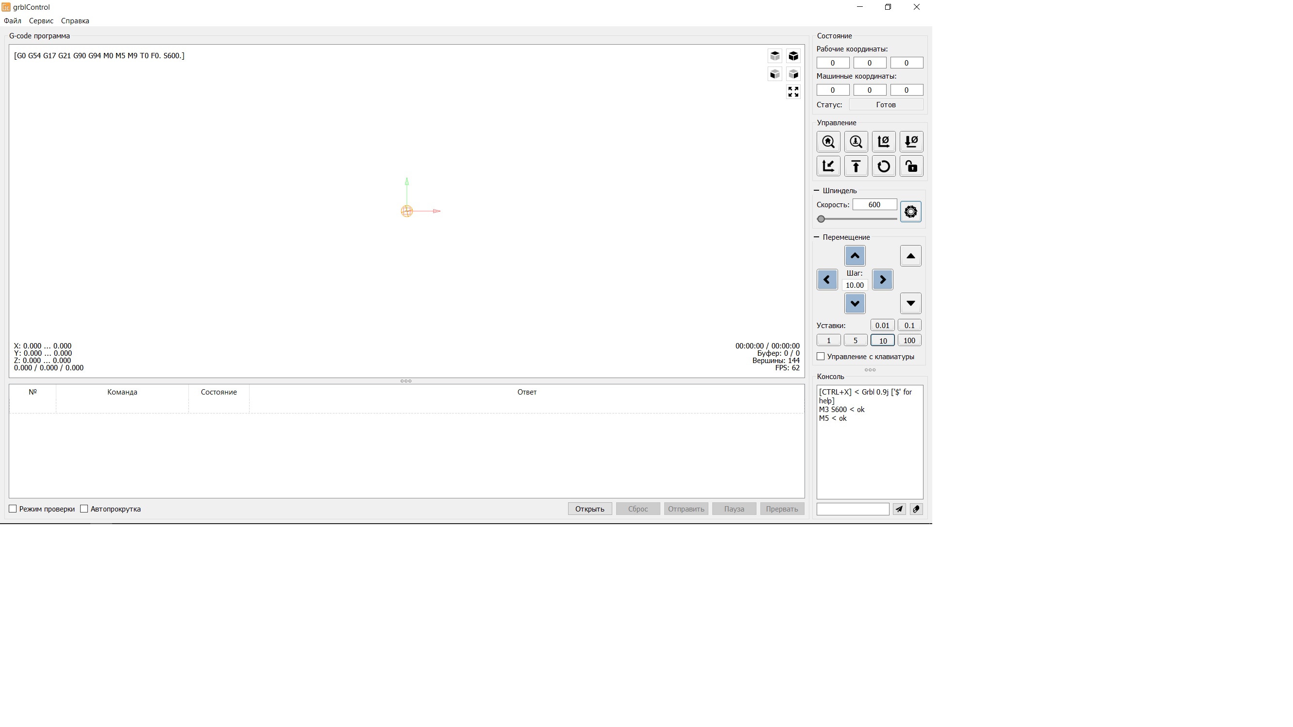

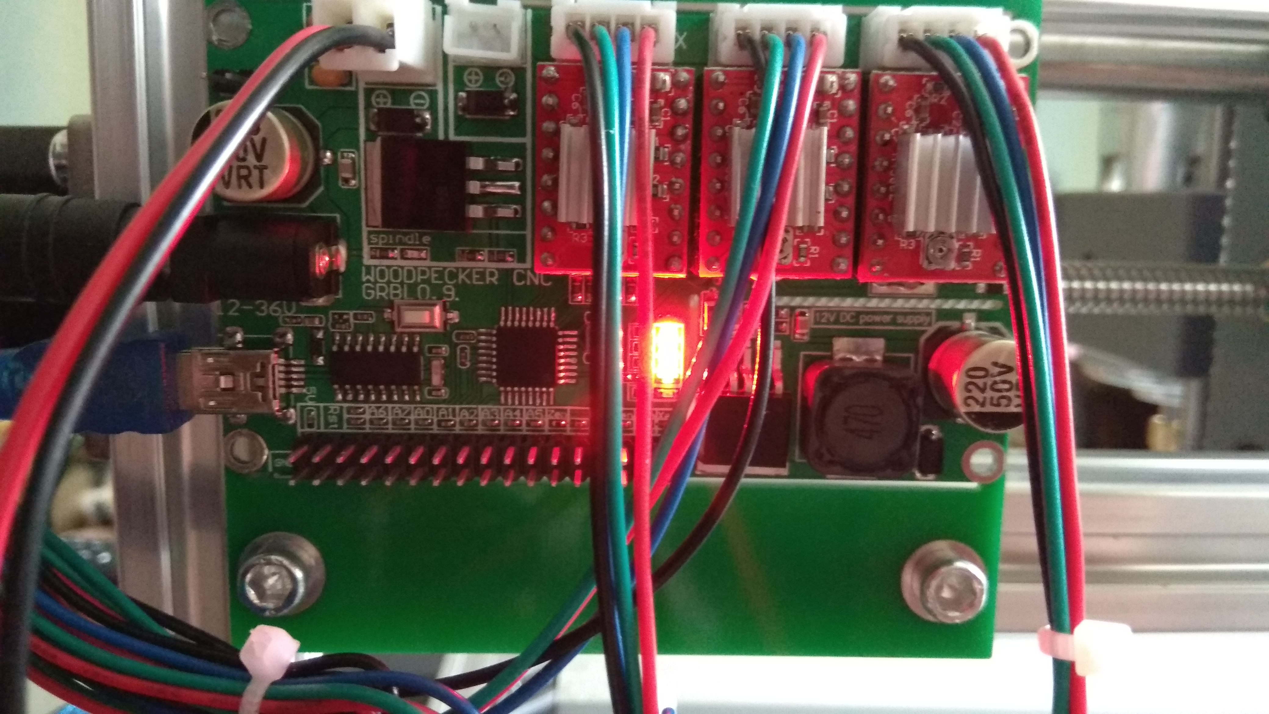

Доброго времени суток. Помогите определить неисправность. Неделю назад приобрёл CNC3018. Два дня назад отфрезеровал печатную плату , всё было нормально. Сегодня включил, станок по всем осям в средних положениях, нажал кнопку "восстановить xyz" - станок дошёл до упора, шаговик стола чуть протрещал. и всё. не работает ничего. перезапустил grblControl - могу только шпиндель включить. нажимаю на управление осями - тишина и уже шпиндель не запускается пока программу не перезапустишь. комп станок видит, программа на нажатия кнопок реагирует ок как с при нормальной работе. блок питания рабочий. на плате по светодиодам видно реакцию на кнопку reset и что идёт какой-то обмен с компом. на выходе стабилизатора xl4015e1 - 13,57v
IMG_20180311_150802.jpg (3558 просмотров) <a class='original' href='./download/file.php?id=134257&mode=view' target=_blank>Загрузить оригинал (1.37 МБ)</a>
в программе не горит зелёным "готов"
Безымянный.jpg (3558 просмотров) <a class='original' href='./download/file.php?id=134258&mode=view' target=_blank>Загрузить оригинал (215.86 КБ)</a>

проверь механику, раз "стучал движками", есть шанс что разскрутились винты, виксирующие приводные винты или шпиндели движков в муфтах...

iMaks-RS писал(а):проверь механику, раз "стучал движками", есть шанс что разскрутились винты, виксирующие приводные винты или шпиндели движков в муфтах...
механика нормально. он стукнул осью Х. а молчат все движки

Сообщение Rom327 »
По команде $$ контролер отвечает?

Rom327 писал(а):$$
$$ < $0=0 (step pulse, usec)
$1=64 (step idle delay, msec)
$2=32 (step port invert mask:00100000)
$3=19 (dir port invert mask:00010011)
$4=0 (step enable invert, bool)
$5=0 (limit pins invert, bool)
$6=0 (probe pin invert, bool)
$10=64 (status report mask:01000000)
$11=2.314 (junction deviation, mm)
$12=2.314 (arc tolerance, mm)
$13=0 (report inches, bool)
$20=0 (soft limits, bool)
$21=0 (hard limits, bool)
$22=0 (homing cycle, bool)
$23=32 (homing dir invert mask:00100000)
$24=0.000 (homing feed, mm/min)
$25=7.522 (homing seek, mm/min)
$26=64 (homing debounce, msec)
$27=3.001 (homing pull-off, mm)
$100=2.299 (x, step/mm)
$101=0.000 (y, step/mm)
$102=0.000 (z, step/mm)
$110=0.000 (x max rate, mm/min)
$111=0.000 (y max rate, mm/min)
$112=3.015 (z max rate, mm/min)
$120=9.956 (x accel, mm/sec^2)
$121=9.956 (y accel, mm/sec^2)
$122=9.956 (z accel, mm/sec^2)
$130=200.000 (x max travel, mm)
$131=200.000 (y max travel, mm)
$132=200.000 (z max travel, mm)
ok

Samson писал(а):Привет коллеге по несчастью)) И тебя Китайцы сделали)) У тебя слетели настройки!! http://users1.univer.omsk.su/voroshilov ... tings.html
привет. у меня grbl 0.9 . подойдёт ?

а если дать команду RST=$ или RST=*
Nikolaj666
Сообщения: 20
Зарегистрирован: 11 мар 2018, 13:04
Настоящее имя: Николай
Откуда: Климовск
Re: [CNC3018 помогите поставить диагноз
Сообщение Nikolaj666 »
Samson писал(а):А если...А если...А если...чего ты зашёл сюда...велосипед уже давно изобрели...хочешь совета дельного, так слушай и действуй последовательно и без спешки!!!! Или будешь, как я два дня сидеть тупить и репу чесать))
не ругайся. дал команду $RST=* , станок заработал но все оси инвертировались. ткни носом где взять начальные настройки ? понимаю , что гугл мне в помощь, но мож есть ссылка

[*]$0=10
[*]$1=25
[*]$2=0
[*]$3=5
[*]$4=0
[*]$5=0
[*]$6=0
[*]$10=1
[*]$11=0.010
[*]$12=0.002
[*]$13=0
[*]$20=0
[*]$21=0
[*]$22=0
[*]$23=0
[*]$24=25.000
[*]$25=500.000
[*]$26=250
[*]$27=1.000
[*]$100=800.000
[*]$101=800.000
[*]$102=800.000
[*]$110=2000.000
[*]$111=2000.000
[*]$112=2000.000
[*]$120=180.000
[*]$121=180.000
[*]$122=180.000
[*]$130=300.000
[*]$131=180.000
[*]$132=40.000
Да и вообще настройки есть на диске который со станком идет.

спасибо огроменное. на моём их нет. всё работает

Nikolaj666 писал(а):не ругайся. дал команду $RST=* , станок заработал но все оси инвертировались. ткни носом где взять начальные настройки ? понимаю , что гугл мне в помощь, но мож есть ссылка
Надо изменить параметр $3.
$3=1 (00000001) инвертировать или изменить направление оси Х
$3=2 (00000010) инвертировать ось Y
$3=3 (00000011) инвертировать одновременно оси X и Y
$3=4 (00000100) инвертировать ось Z
$3=5 (00000101) инвертировать оси X и Z
$3=6 (00000110) инвертировать оси Y и Z
$3=7 (00000111) инвертировать все три оси X, Y, Z.
$3=0 (00000000) отменить инвертирование на всех осях, или не инвертировать не одну ось от установленного.
Таким образом решить проблему с неправильным направлением осей можно за 15 секунд без каких либо инструментов и работ с проводами.

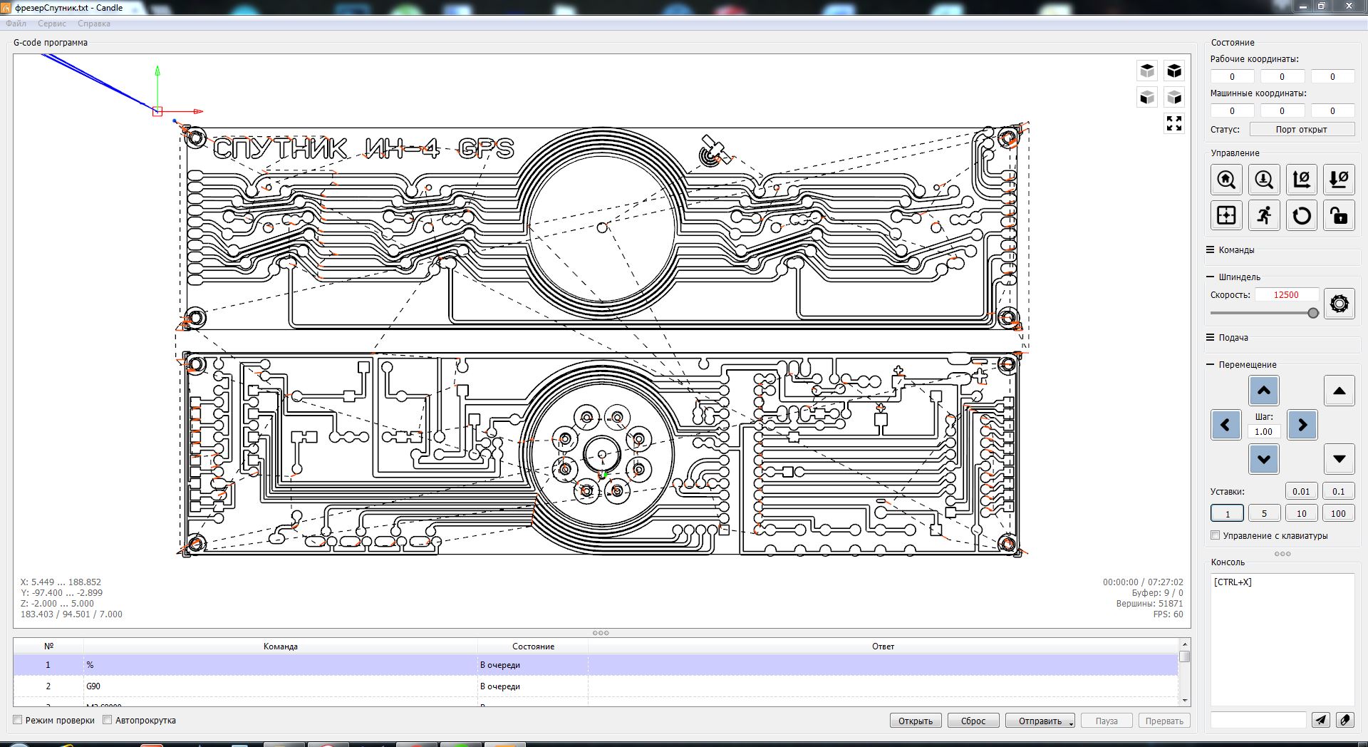

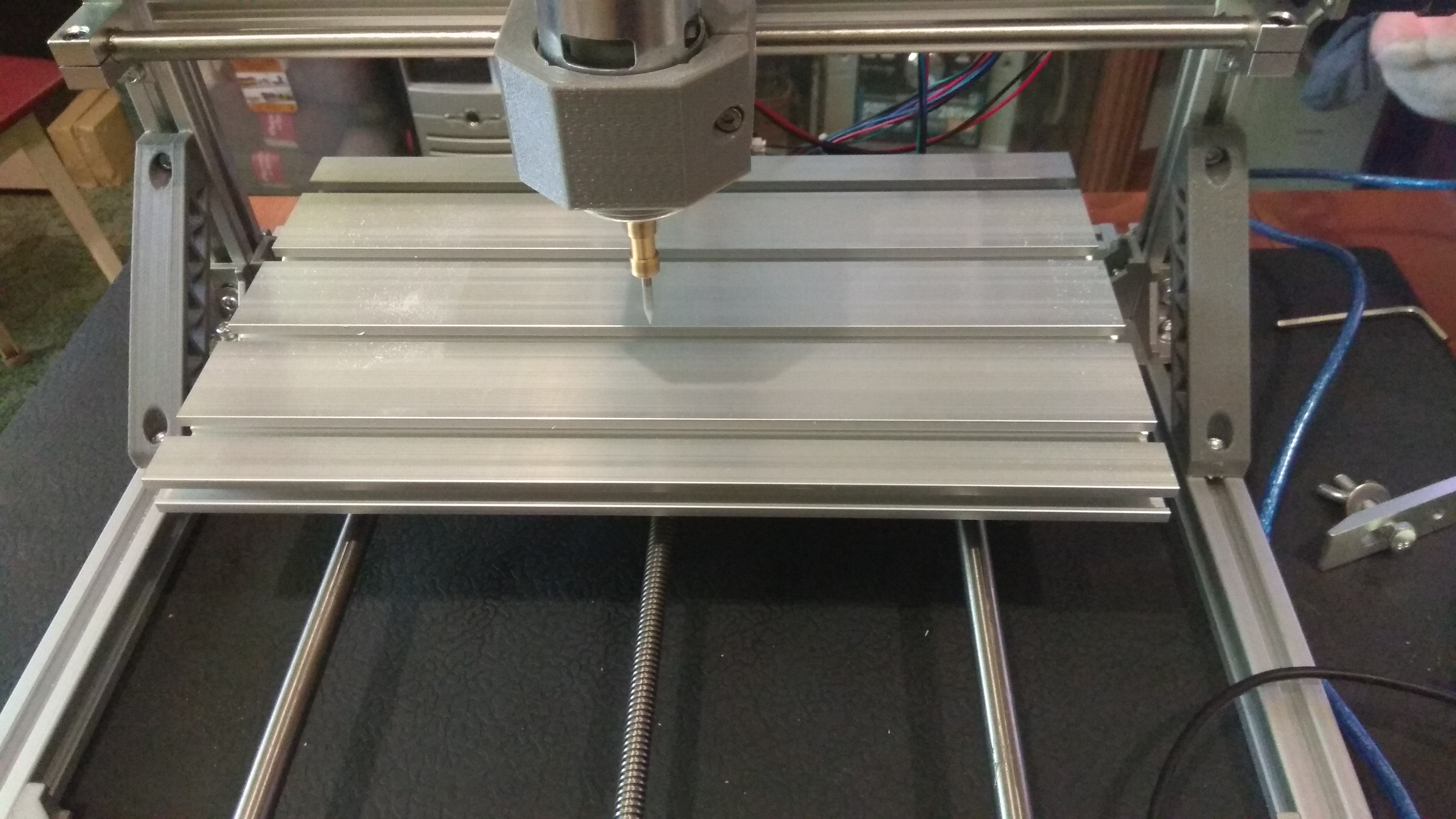

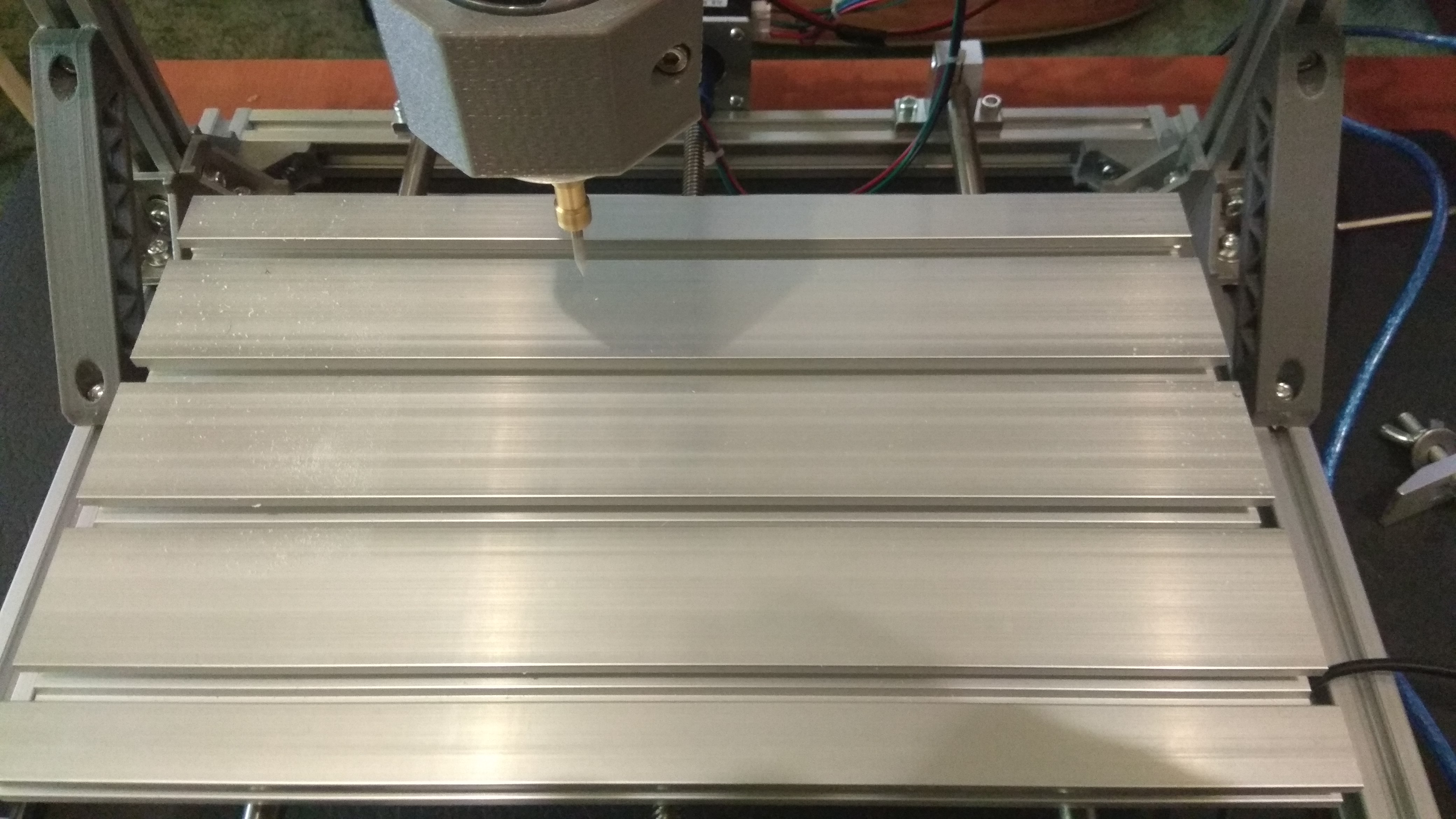

плата нарисована в SprintLayout60_rus , код генерил в CopperCAM , станок работает под grblControl_0.8
положение фрезы при старте файла "фрезеровка"
IMG_20180312_134128[1].jpg (3338 просмотров) <a class='original' href='./download/file.php?id=134381&mode=view' target=_blank>Загрузить оригинал (1.31 МБ)</a>
положение при старте файла "контур"
IMG_20180312_134227[1].jpg (3338 просмотров) <a class='original' href='./download/file.php?id=134382&mode=view' target=_blank>Загрузить оригинал (1.34 МБ)</a>
cnc.zip
(265.86 КБ) 288 скачиваний

Посмотрел ваши файлы. Вам нужно в лойауте экспортировать GERBER.
После чего открыть в CopperCam послойно. Сначала создаете новую плату открыв GRB проводников.
После добавление слоя и GRB контуров.
И здесь маленький нюанс.
Открывшийся дополнительный слой контура платы нужно преобразовать в слой обрезки.
Правой кнопкой и Cut all indentical traks.
Ну а дальше думаю справитесь.
Примерно что должно получиться прикладываю.

Объединил два файла. Не так уж сильно и уехало... Может просто обработку начинает с разных мест?
Спутник.JPG (3275 просмотров) <a class='original' href='./download/file.php?id=134418&mode=view' target=_blank>Загрузить оригинал (356.02 КБ)</a>
фрезерСпутник.txt
(524.79 КБ) 1083 скачивания
https://vk.com/rom327

Rom327 писал(а):Может просто обработку начинает с разных мест?
Посмотрел еще раз на фото положения первых точек от начала координат. Видимо это и смутило.
