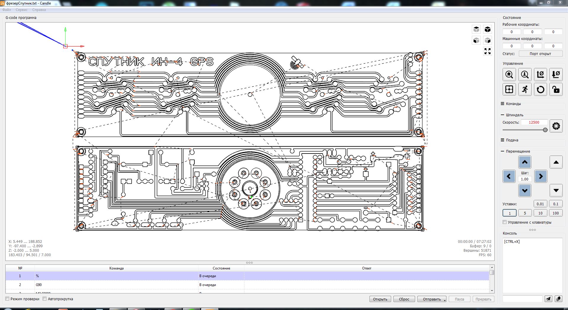

плата нарисована в SprintLayout60_rus , код генерил в CopperCAM , станок работает под grblControl_0.8
положение фрезы при старте файла "фрезеровка"
IMG_20180312_134128[1].jpg (3188 просмотров) <a class='original' href='./download/file.php?id=134381&sid=20265c2f847ef3eb9bf95423cfc7190a&mode=view' target=_blank>Загрузить оригинал (1.31 МБ)</a>
положение при старте файла "контур"
IMG_20180312_134227[1].jpg (3188 просмотров) <a class='original' href='./download/file.php?id=134382&sid=20265c2f847ef3eb9bf95423cfc7190a&mode=view' target=_blank>Загрузить оригинал (1.34 МБ)</a>

Объединил два файла. Не так уж сильно и уехало... Может просто обработку начинает с разных мест?

Rom327 писал(а):Может просто обработку начинает с разных мест?
Посмотрел еще раз на фото положения первых точек от начала координат. Видимо это и смутило.
