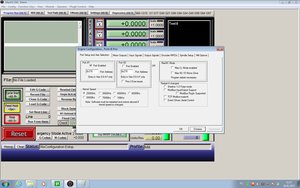

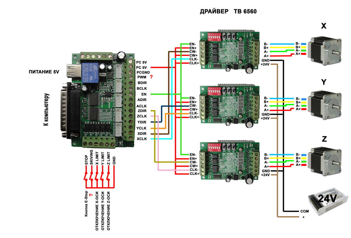

Двигатели вращаются, кнопка не срабатывает.
Доп.питание 12в подключил не рабатает.
В чем проблема не пойму.
Сама кнопка физически подключена р10 × сом

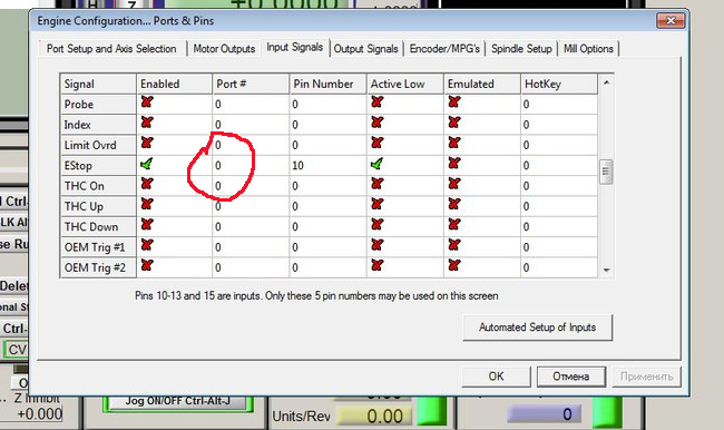

Сообщения: 2893
Re: Не работает кнопка E-Stop

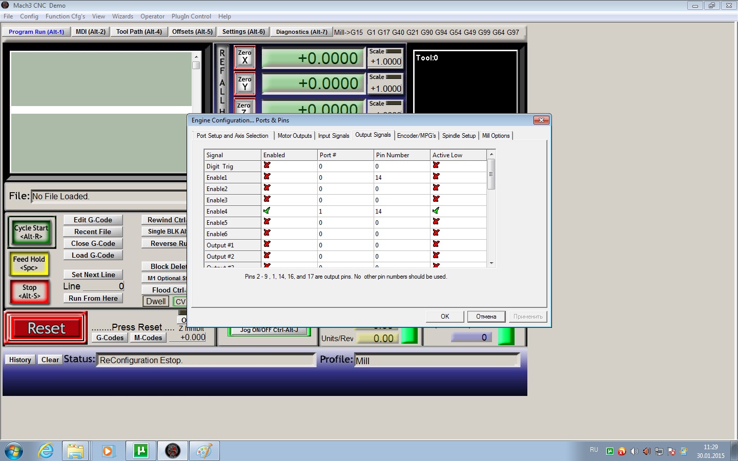

Укажи порт 1 в настройках е стопа
Screenshot - 08.03.2018 , 13_59_29.png (3789 просмотров) <a class='original' href='./download/file.php?id=134059&mode=view' target=_blank>Загрузить оригинал (257.39 КБ)</a>
cros
Сообщения: 12
Зарегистрирован: 15 ноя 2017, 11:37
Сообщение cros »
Указал не работает.
Евжений
Сообщения: 1076
Репутация: 136
Настоящее имя: Жэзэрэл
Откуда: Там, сям.
Сообщение Евжений »
Только он не работает, или все входы?
Сама кнопка нормально работает? Просто провода замкнуть?
Кнопка НО НЗ?
В седьмом окне мача что-нибудь меняется когда нажимаешь?

cros
Сообщения: 12
Сообщение cros »
Все не работает.
Замыкал и проводом.
Пока использую не кнопку а канцевой выкл. На нем есть и норм.открытый и норм. закрытый.

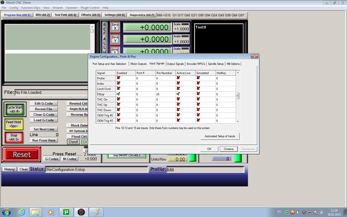

Enot_1
Сообщения: 1326
Репутация: 242
Настоящее имя: Arkadiy
Откуда: Краснодар
Сообщение Enot_1 »
Подключаем оба питания, 5 и 12в.
Активируем
Enable1 port1 pin14
Output#1 port1 pin17.
Кнопке e-stop меняем на port1.
Udjin
Сообщения: 2072
Репутация: 1248
Сообщение Udjin »
Там кнопочка есть, справа внизу. Она корректно работает. Не нужно комбинаторики ..

Udjin
Сообщения: 2072
Репутация: 1248
Сообщение Udjin »
cros писал(а):Сейчас на работе. Не вспомнить что 7 окне. Вечером попробую поковыряться
"Автоматическая настройка входов."
http://www.cnc-club.ru/forum/download/f ... &mode=view
