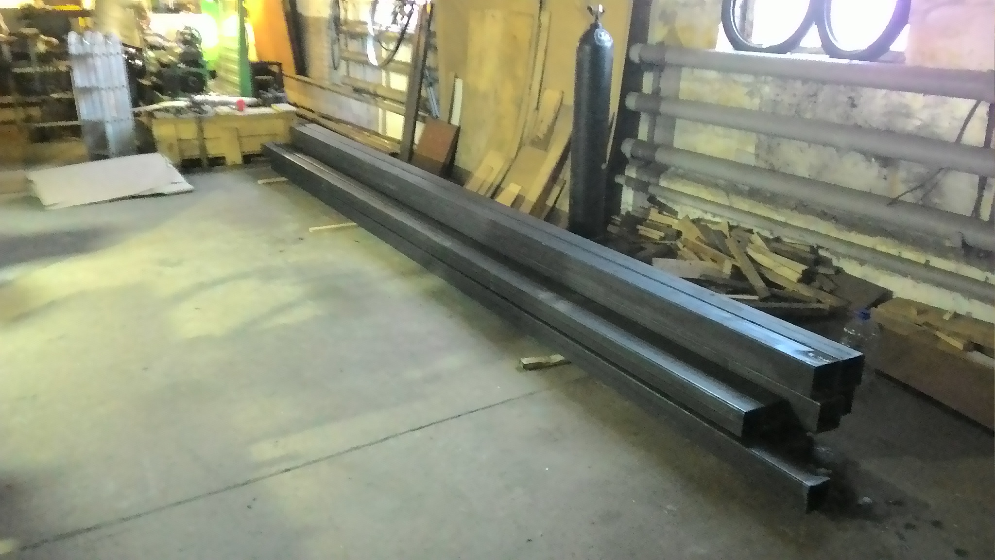

Начал, наконец, постройку фрезера, с рабочим полем 2500х1500х400.
По-тихоньку готовлю комплектующие...) начал с покупки профильной трубы сотой и стодвадцатой.
P_20180222_171803.jpg (4279 просмотров) <a class='original' href='./download/file.php?id=133645&mode=view' target=_blank>Загрузить оригинал (600.76 КБ)</a>
Я в форумах новичок, но постараюсь вести отчеты о проделанной работе)

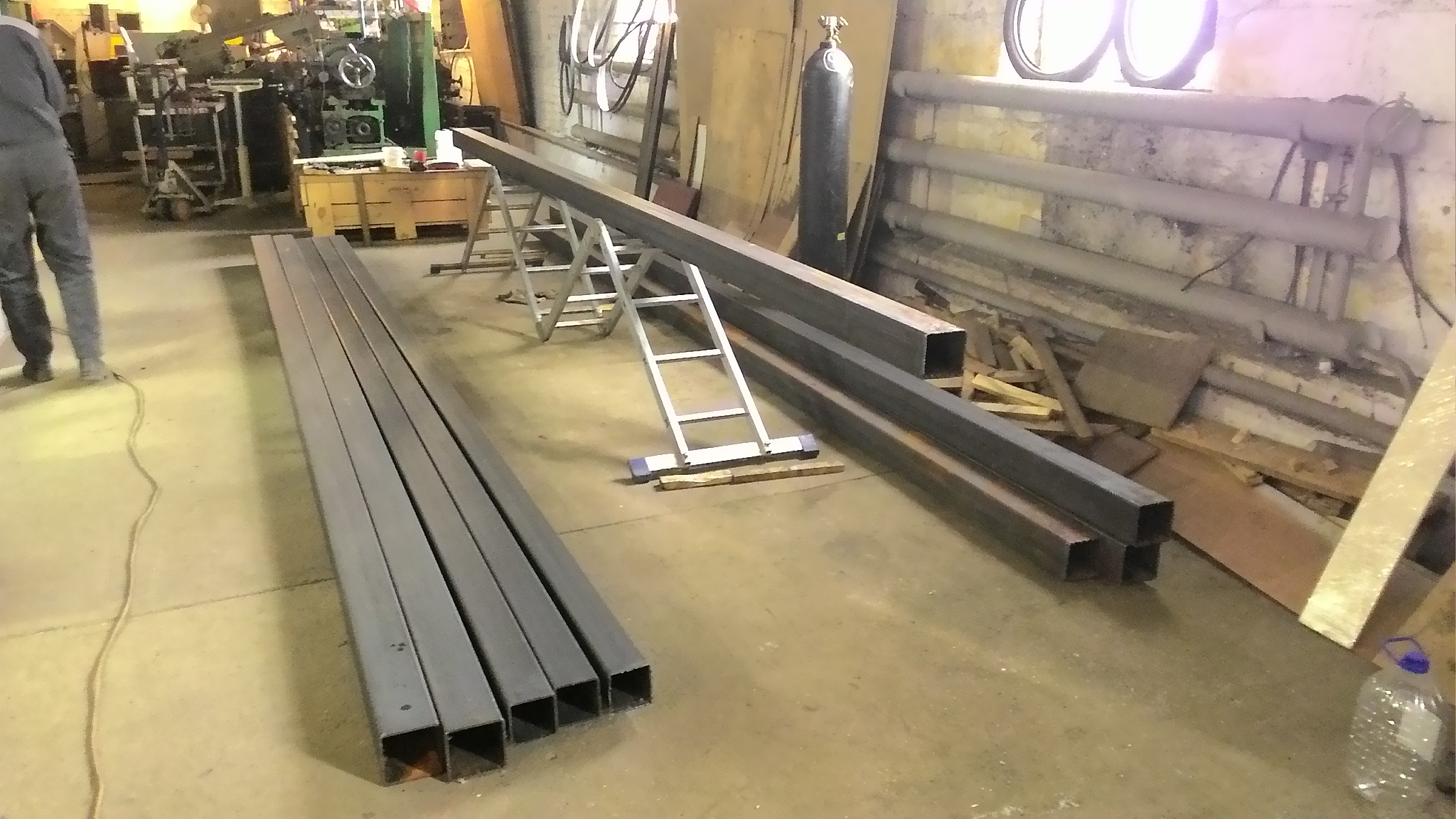

P_20180226_112917.jpg (4279 просмотров) <a class='original' href='./download/file.php?id=133646&mode=view' target=_blank>Загрузить оригинал (714 КБ)</a>
Первым делом очистка и обезжиривание всех труб!

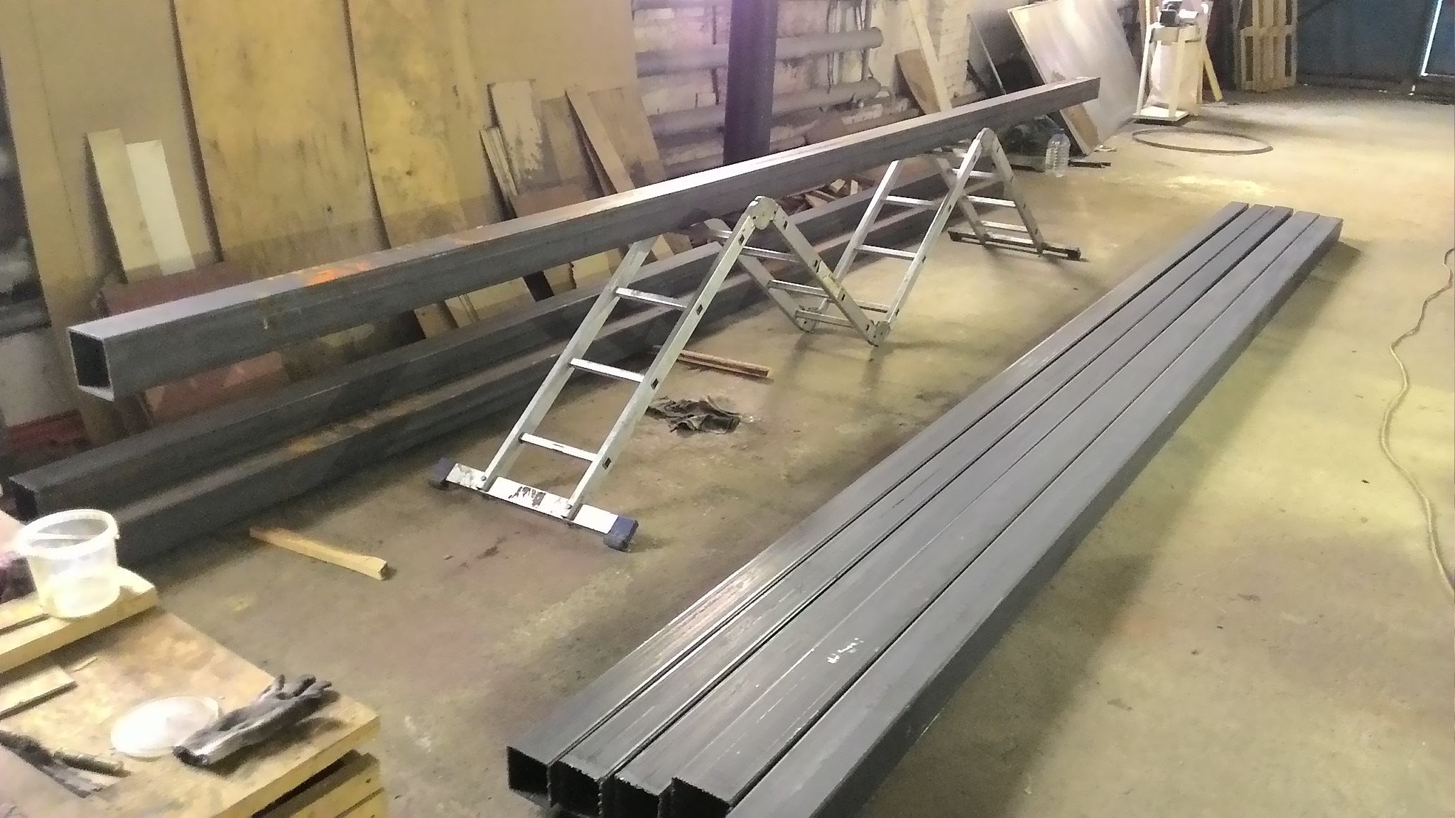

P_20180226_112940.jpg (4279 просмотров) <a class='original' href='./download/file.php?id=133647&mode=view' target=_blank>Загрузить оригинал (722.38 КБ)</a>

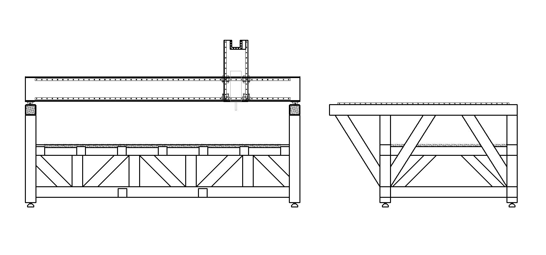

Проект014 Model (1).jpg (4055 просмотров) <a class='original' href='./download/file.php?id=133746&mode=view' target=_blank>Загрузить оригинал (140.95 КБ)</a>
frezeryga писал(а):А проект то есть?
Да, по ходу он рождается, так сказать.

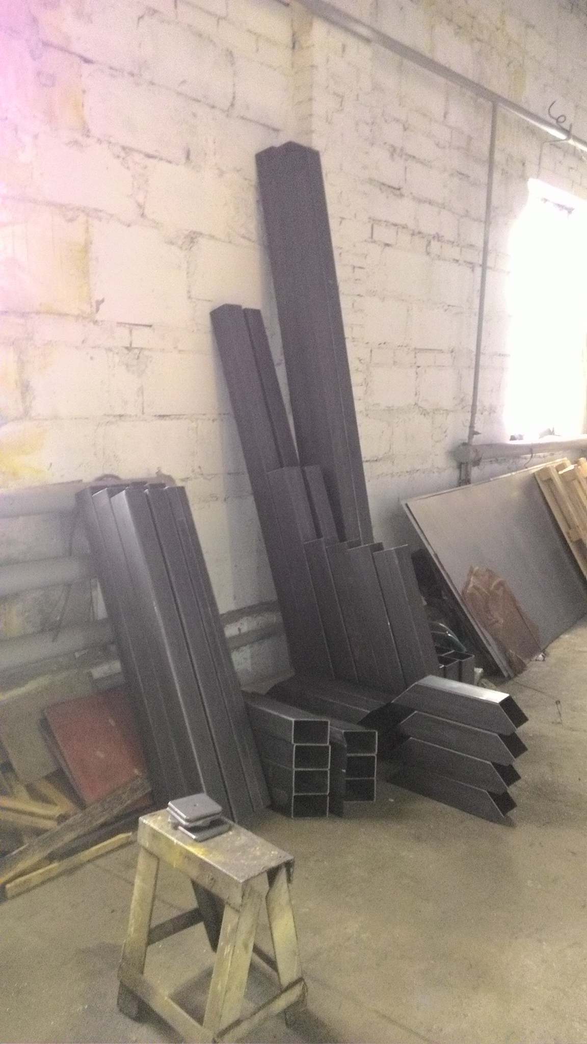

P_20180301_100059.jpg (4053 просмотра) <a class='original' href='./download/file.php?id=133747&mode=view' target=_blank>Загрузить оригинал (847.8 КБ)</a>
Еще пару дней и нарезались заготовки на станину
Re: Фрезер по дереву и алюминию с полем 2500х1500х400
В таком виде про металл забыть. Портал вдоль длинной стороны очень длинный. Портал вдоль короткой надо делать.
frezeryga писал(а):Портал вдоль длинной стороны очень длинный

Почему треш? Если портал будет достаточно жестким, то почему бы нет.
Этот точно не будет жесткий.
