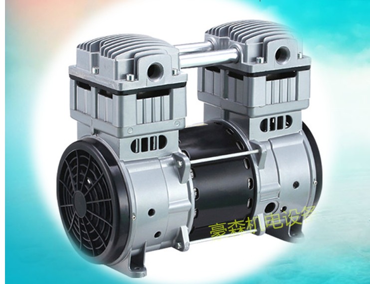

Тенгель
Сообщения: 1796
Репутация: 619
Откуда: Чита
Re: Компрессор
Сообщение Тенгель »
Сергей Саныч писал(а):Есть вот такие http://tyumen.vseinstrumenti.ru/silovay ... 4_770-216/
Они, вроде, потише. Но подороже.
Привезти такой без ресивера тыщ за шесть ?
компрессоор.jpg (6933 просмотра) <a class='original' href='./download/file.php?id=133599&mode=view' target=_blank>Загрузить оригинал (77.43 КБ)</a>
ресивер нужен для работы с инструментом, для лазерного станка бессмысленен.
