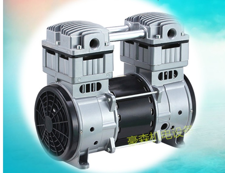

Тенгель
Сообщения: 1796
Репутация: 619
Откуда: Чита
Re: Компрессор
Сообщение Тенгель »
Сергей Саныч писал(а):Есть вот такие http://tyumen.vseinstrumenti.ru/silovay ... 4_770-216/
Они, вроде, потише. Но подороже.
Привезти такой без ресивера тыщ за шесть ?
компрессоор.jpg (7113 просмотров) <a class='original' href='./download/file.php?id=133599&mode=view' target=_blank>Загрузить оригинал (77.43 КБ)</a>
ресивер нужен для работы с инструментом, для лазерного станка бессмысленен.

Не гонитесь за дорогим Пацификом, можно взять любого китайца аналогичной компоновки, как бы он ни назывался. Они все - лотерея. Повезет - будет работать лет пять и не вызывать нареканий. Ну а не повезет - есть гарантия. Например - http://tyumen.vseinstrumenti.ru/silovay ... -04-06-15/ http://tyumen.vseinstrumenti.ru/silovay ... 525306375/ http://tyumen.vseinstrumenti.ru/silovay ... 0-24-5374/ Маслом плеваться не будет. Если будет проблема с влагой, то придется докупить к нему обычный 10" бытовой колбу-фильтр для воды с картриджем за 500 руб и засыпать, помимо фильтра, силикогеля (наполнитель для кошачьего туалета). Ну и фитинги, какие найдутся. Мне удачно попался 1/2" - пневмо 6 мм за 250 руб/шт.
