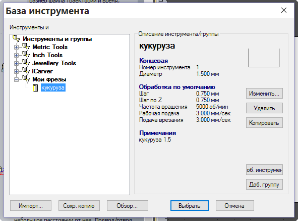

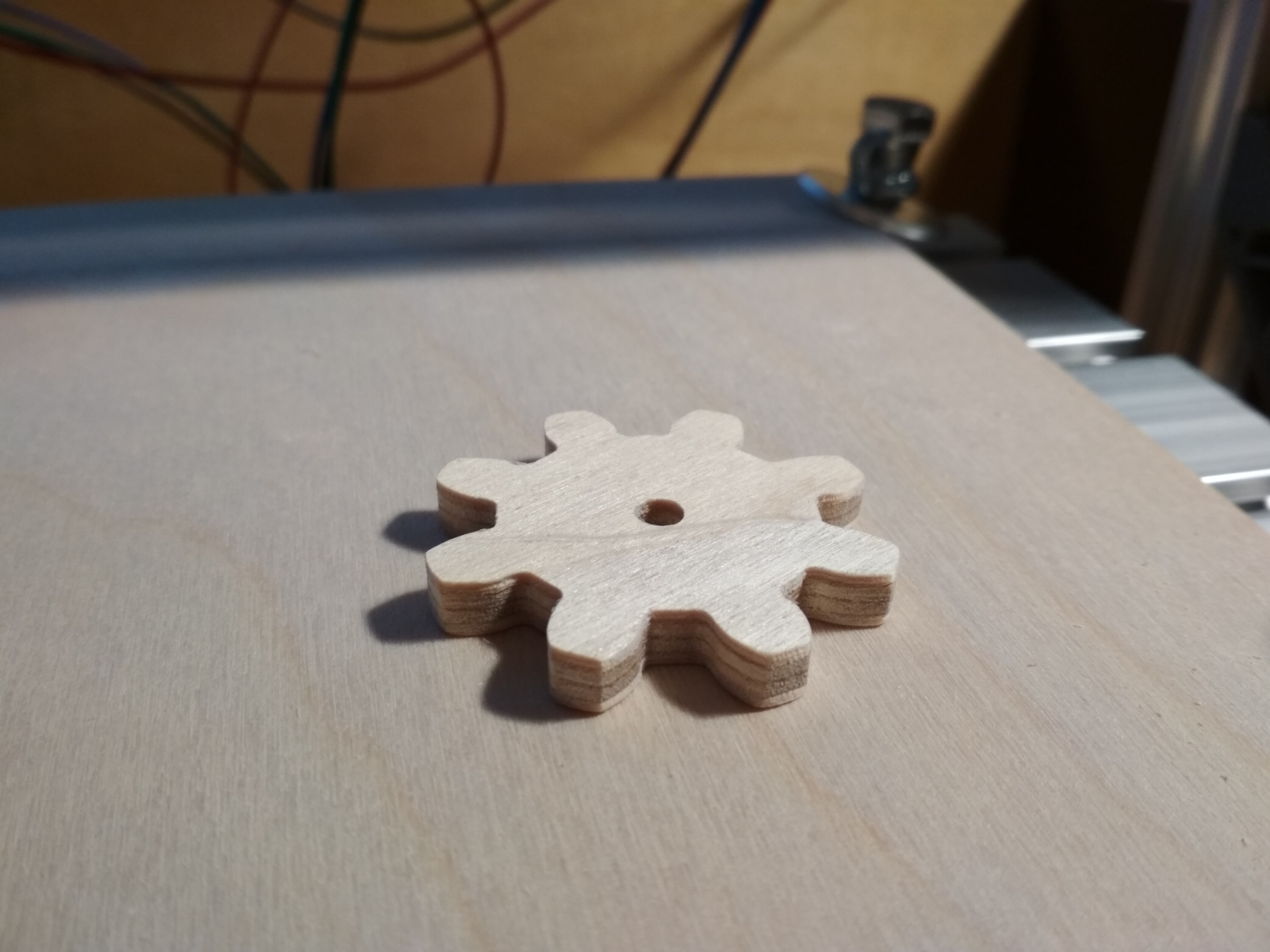

Только начинаю осваивать маленький китайский ЧПУ cnc3018. Пока основная задача - вырезание из 6 мм фанеры (фрезерованием). После пары "первых блинов" удалось вырезать шестерёнку. Но остались вопросы. Может кто-то поделится настройками фрезы для вырезания из фанеры на таком станке? Уж очень она громко орёт, или это движок так орёт... Снижала обороты, подачу, всё равно громко.
Фреза "кукуруза" 1,5 мм. Шаг по Z 0,75 мм (вычитала, что он должен быть 1/2 диаметра фрезы), обороты 5000 в мин., подача 3 мм/сек. (фото)
Может, вовсе не такими фрезами надо выпиливать? Что куда покрутить и можно ли увеличить шаг по Z? Боюсь фрезу сломать, хочется, чтобы более-менее грамотно было и фреза долго прослужила. Возможно ли в один заход выпиливать на малой подаче? Очень нужен опыт людей, кто тоже выпиливал из фанеры на таком станке.

Если не требуются углы с остротой, которую могут обеспечить фрезы 1,5 мм диаметром, то я бы взял фрезку потолще. От 2-х до 3,175 мм.
5000 оборотов для 1 мм фрезы очень мало, надо в районе 20000.
На своем бывшем вектронике на валах кукурузой 3,175 мм больше 0,5 мм за проход резать нормально не получалось - начинались вибрации из-за нежесткости станка.
Подачу для 3,175 мм фрезы ставил обычно 15 мм/сек.
Если бы я резал фанеру 6 мм фрезой 1,5 мм, поставил бы обороты 18000-21000 об./мин, глубину за проход 0,5 мм и скорость 8-10 мм/сек для нежесткого станочка.

Если получилось выпилить ЭТУ шестеренку кукурузой 1,5мм на оборотах 5000 об/мин, то никакие советы тут не нужны. И так все получится )
Про станок то же ничего не известно, и про движок...
Да и кукурузы - 500р. за десяток, сломать несколько - нормальное явление.
Ворчать, про то, что шестерня не из 6-ки, не буду...

Umnik писал(а):Если бы я резал фанеру 6 мм фрезой 1,5 мм, поставил бы обороты 18000-21000 об./мин, глубину за проход 0,5 мм и скорость 8-10 мм/сек для нежесткого станочка.
Большое спасибо за параметры, попробую. И вопрос - если брать фрезу потолще, то что-то надо будет поменять? Например, если фреза 2,5 мм. Я брала тонкую фрезу, потому что такой же кто-то на видео выпиливал из фанеры, подумала, так и надо. В общем, не знаю пока ещё, как подобрать фрезу правильно. Пока критерий - точность, но на каких-то деталях она не критична.

dima7411 писал(а):Если получилось выпилить ЭТУ шестеренку кукурузой 1,5мм на оборотах 5000 об/мин, то никакие советы тут не нужны. И так все получится )
А что не так с шестерёнкой? )
Когда обороты были 15000 при первом запуске, тогда станок очень громко визжал. Но тогда подача была больше и шаг по Z. Поэтому я испугалась и всё убавила. Но вот именно хотелось бы понимать, что от чего зависит в настройках. Перерыла весь интернет, таблицу нашла таких зависимостей, но впечатление, что она для больших станков. Поэтому прошу помощи у тех, кто именно на таком станке работал или просто разбирается в таких штуках.

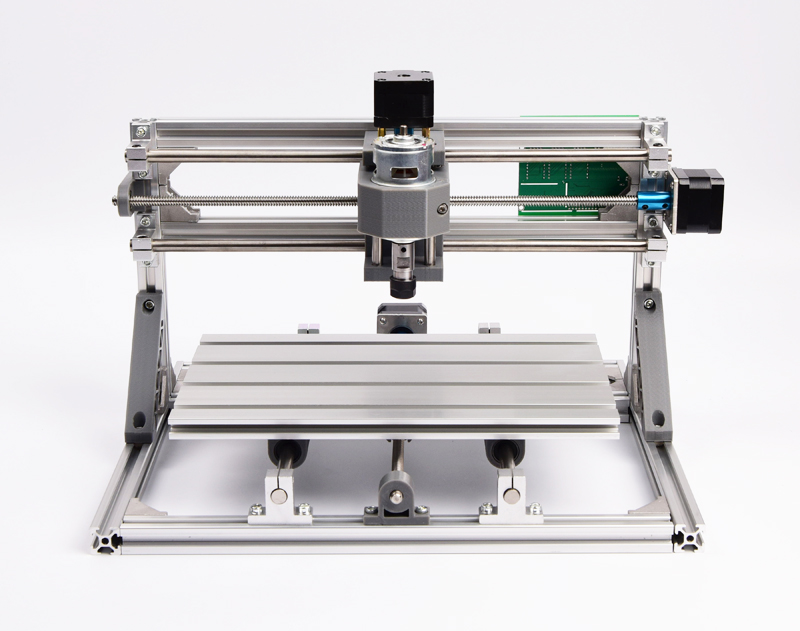

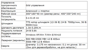

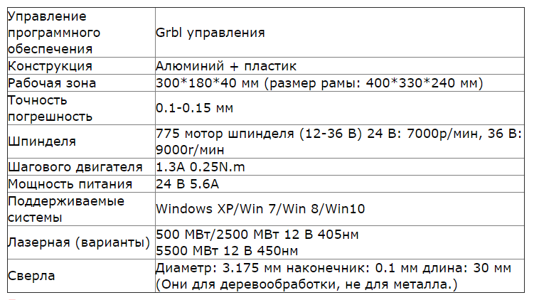

Станок обычный китайский, их полно на Али, картинку прилагаю и описание с чудесным переводом, как на сайте.
cnc3018.jpg (7217 просмотров) <a class='original' href='./download/file.php?id=133076&mode=view' target=_blank>Загрузить оригинал (226.01 КБ)</a>
параметры станка.png (7217 просмотров) <a class='original' href='./download/file.php?id=133077&mode=view' target=_blank>Загрузить оригинал (34.96 КБ)</a>

Ну что вам сказать... Это даже не китайский станок, скорее, это макет китайского станка. Тот же самый слабый вектроник просто на порядок жёстче данного экземпляра.
Боюсь, что добиться от него стабильных результатов и бесшумной работы вряд ли удастся...
Он хорош для изучения принципов работы на ЧПУ, можно поиграться с режимами, инструментом и материалами.
Если понравится - продать и купить что то получше.
Если сообщите, что планируете делать на станочке, вам тут помогут с выбором.
Ну и видос хорошо бы выпиливания чего либо на вашем станке, стало бы понятнее, что там шумит и почему.

Повышенный шум - из за хлипких направляющих, он просто в резонанс входит в некоторых случаях. Насчет скоростей точно никто не скажет, тут уже и качество фанеры тоже роль играет.

Ваш шпиндель не даст больше 10000 - из практики, 9000 - из описания.
По мне, так кукурузы самый громкий вид фрез. Между зубами набивается и свистит дерево-по дереву. Используйте двузубую торцевую и наслаждайтесь тишиной.
