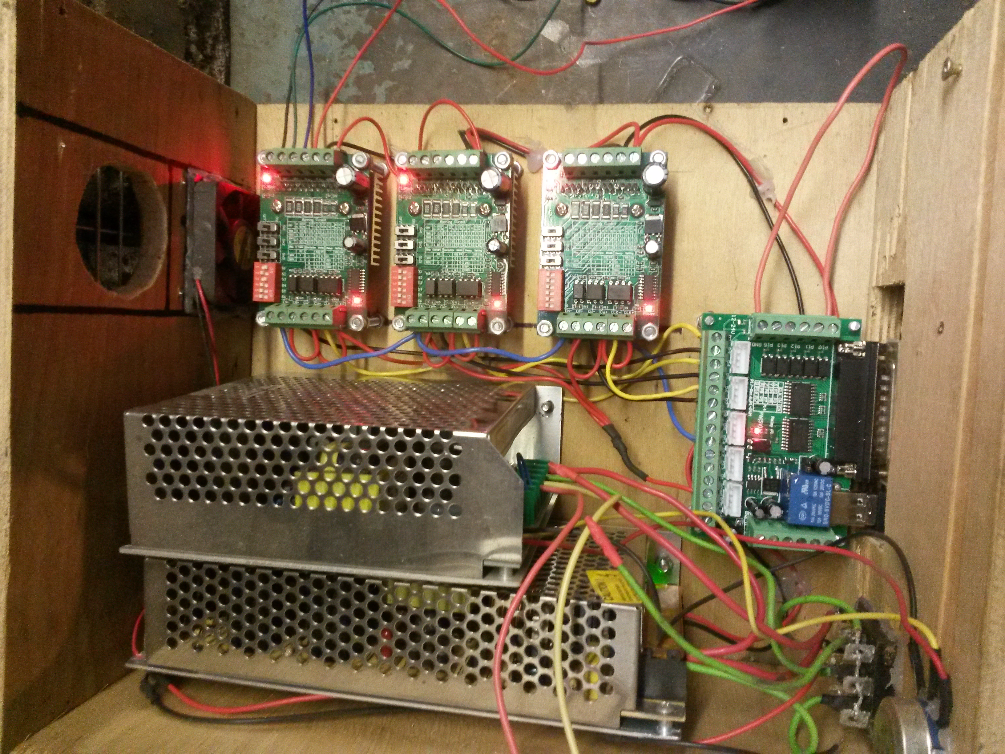

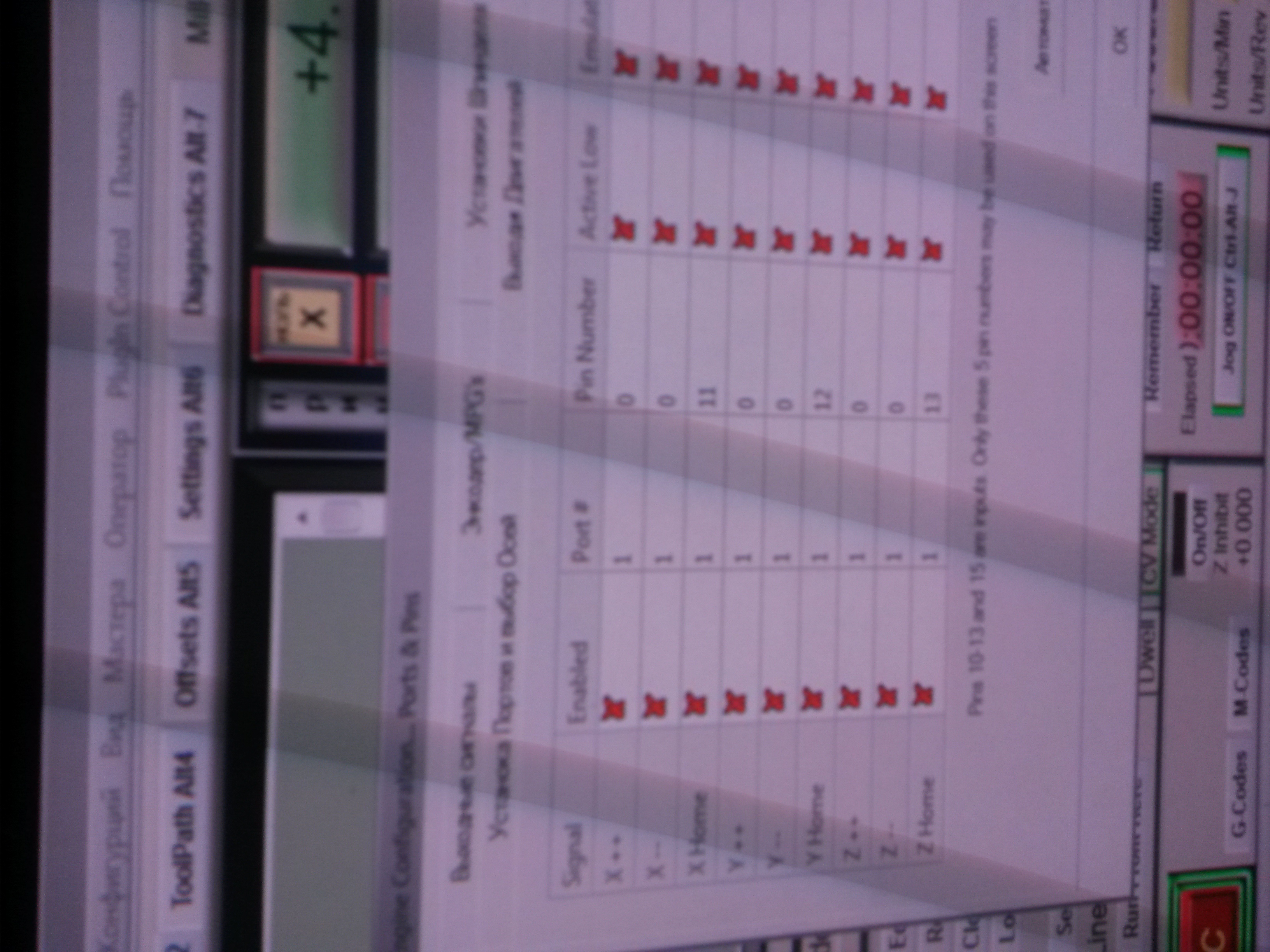

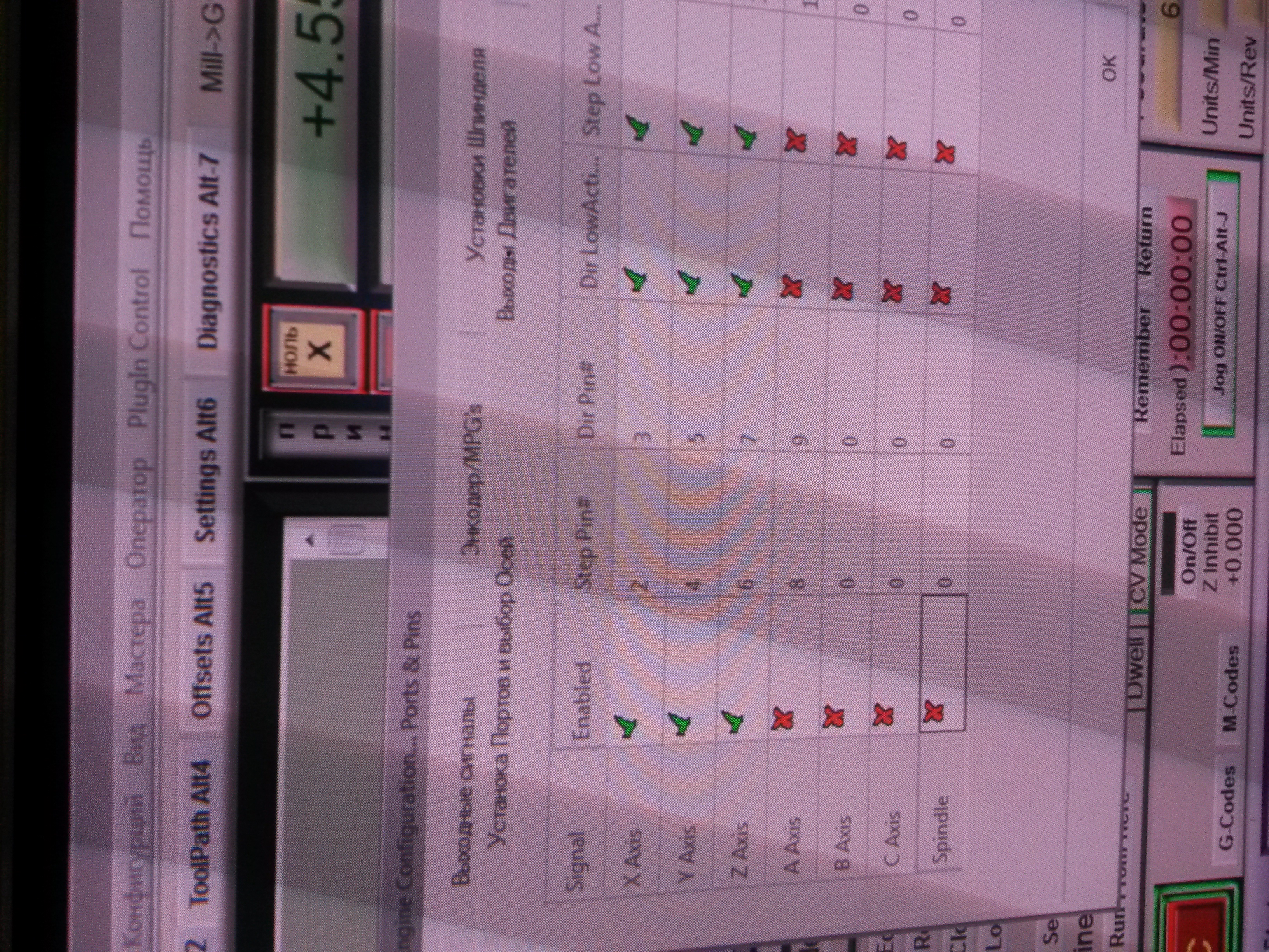

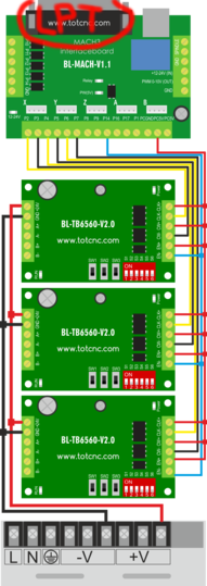

Доброго времени суток . Не могу настроить mach3 помогите.
20180220_234200.jpg (3440 просмотров) <a class='original' href='./download/file.php?id=132951&mode=view' target=_blank>Загрузить оригинал (1.99 МБ)</a>
20180220_234108.jpg (3440 просмотров) <a class='original' href='./download/file.php?id=132952&mode=view' target=_blank>Загрузить оригинал (3.17 МБ)</a>
20180220_234033.jpg (3440 просмотров) <a class='original' href='./download/file.php?id=132953&mode=view' target=_blank>Загрузить оригинал (3.58 МБ)</a>
20180220_234134.jpg (3440 просмотров) <a class='original' href='./download/file.php?id=132954&mode=view' target=_blank>Загрузить оригинал (4.83 МБ)</a>

Что конкретно не получается?
E-stop тоже обязательно надо указать на пин порта, даже если физически подключатся не будет.

И ещё питание на плату подать 12-24 вольта.

Питание я не подавал, попробую отпишусь. Кнопку е стоп поставил перемычку в настройках указал 10 пин... Спасибо большое за ответы......

CactusMan, Подключил 12 v не помогло. Что может быть ещё? Винду уже поменял поставил виндлвс 7 32 bit

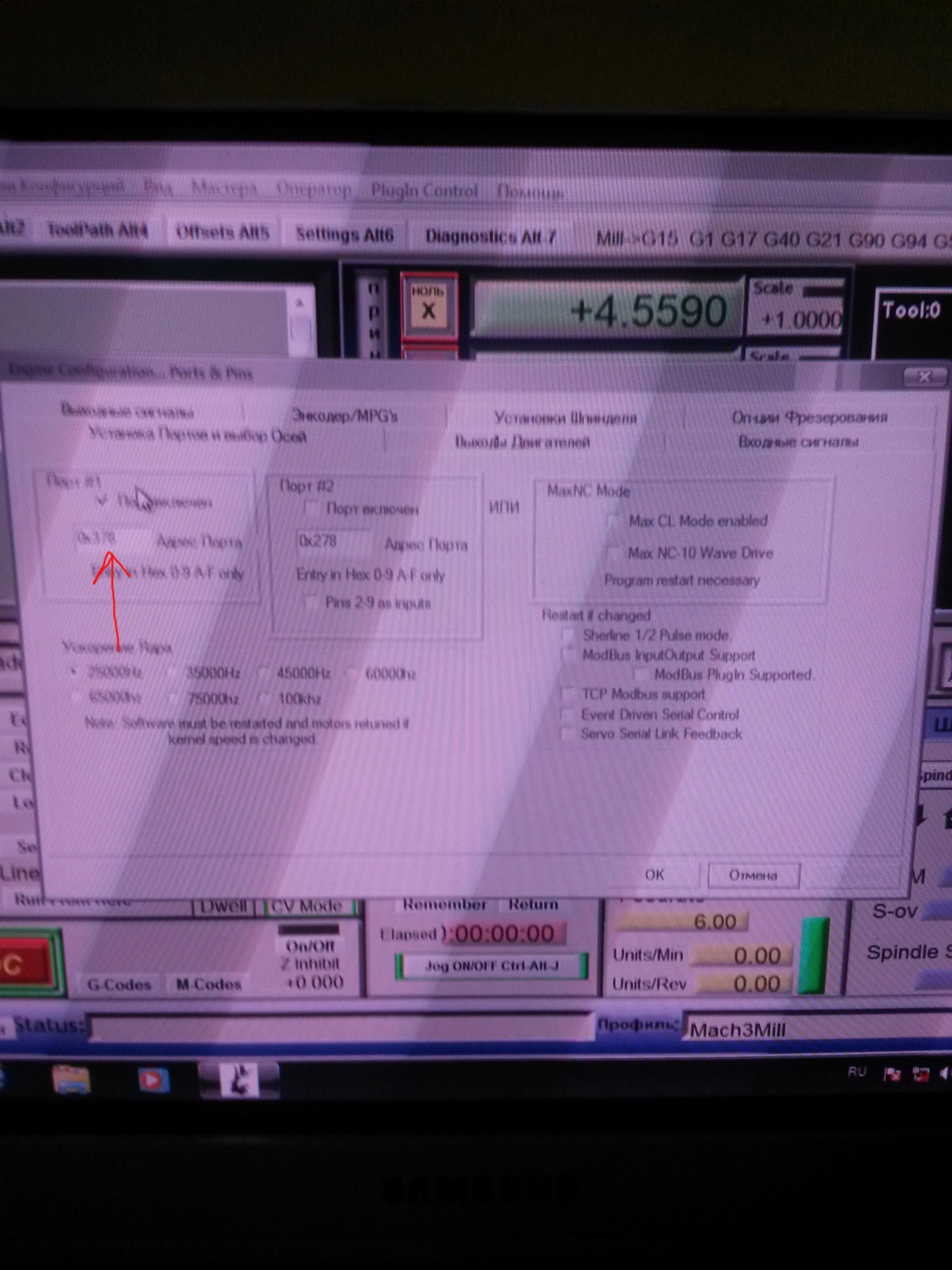

Vovik939 писал(а):Что может быть ещё?
порт правильно прописан ?

шпиндель какой именно порт?

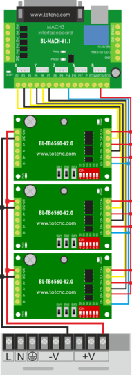

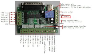

Отключи 14 пин на плате. И не понятно что за петли на драйверах на входе ?
Ищи проблему тут.
Ищи проблему тут.

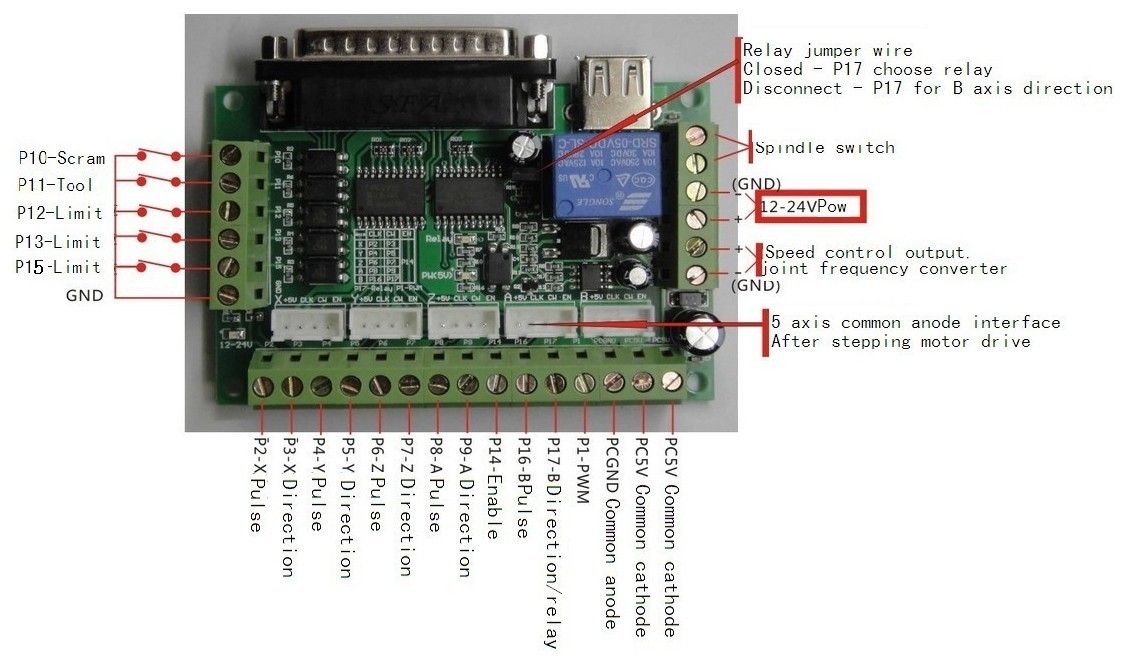

Вот по этой доке все установите...
Это даташит на данную плату.
Смотрю шнурок в USB вставлен... На него обязательно 5 В должно приходить а не для запитывания какого устройства....
24в это для управления шпинделем...
Установите настройки если не заработает... Постучите... Помогу...
5axis_breakout_board-EN.pdf
(1.3 МБ) 336 скачиваний

Vovik939 писал(а):шпиндель какой именно порт?
отметил на фото
20180220_234108.jpg (3286 просмотров) <a class='original' href='./download/file.php?id=133180&mode=view' target=_blank>Загрузить оригинал (974.62 КБ)</a>

По доке выставте все... Там все в картинках....
Как выставите... Принт скрин с мача... Если не работает..
А где у вас инвертор ????
Управление шпинделем вообще не подключено !!!!!
Драйвера еще скажите какие это TB.... Или доку кинте на них...

bass, Все выставил не помогло, я уже 6 месяцев пробую разные нвстройки провода раз 10 проверил пробовал по разным схемам не че не помагает, шд встают в удержания при вкл питание, а без питания крутяться легко.... скин скину завтра....

NikolayUa24, петли это питание 5 v

bass, шпиндель у меня не подключен через плату, драйвера TB 6560

Vovik939 писал(а):bass, шпиндель у меня не подключен через плату, драйвера TB 6560
это адрес LPT порта...

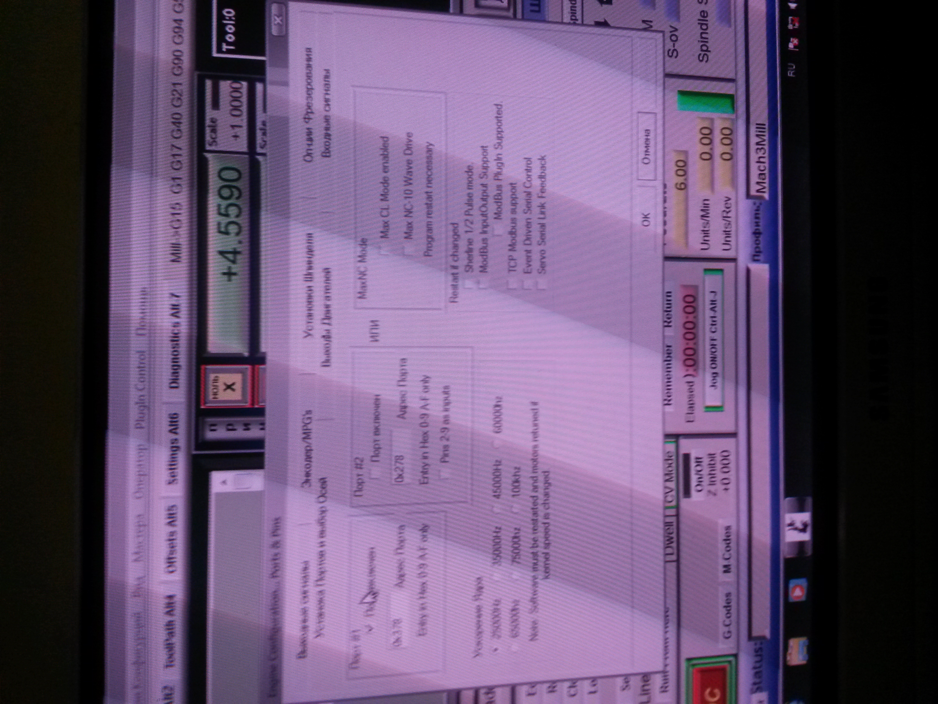

5fed73e4d46576eda11c607591ddb554.png (3247 просмотров) <a class='original' href='./download/file.php?id=133187&mode=view' target=_blank>Загрузить оригинал (69.7 КБ)</a>

вот разъём Lpt ...от него идёт в комп...в компе , в диспетчере устройств, надо посмотреть адрес LPT порта и прописать его в маче
