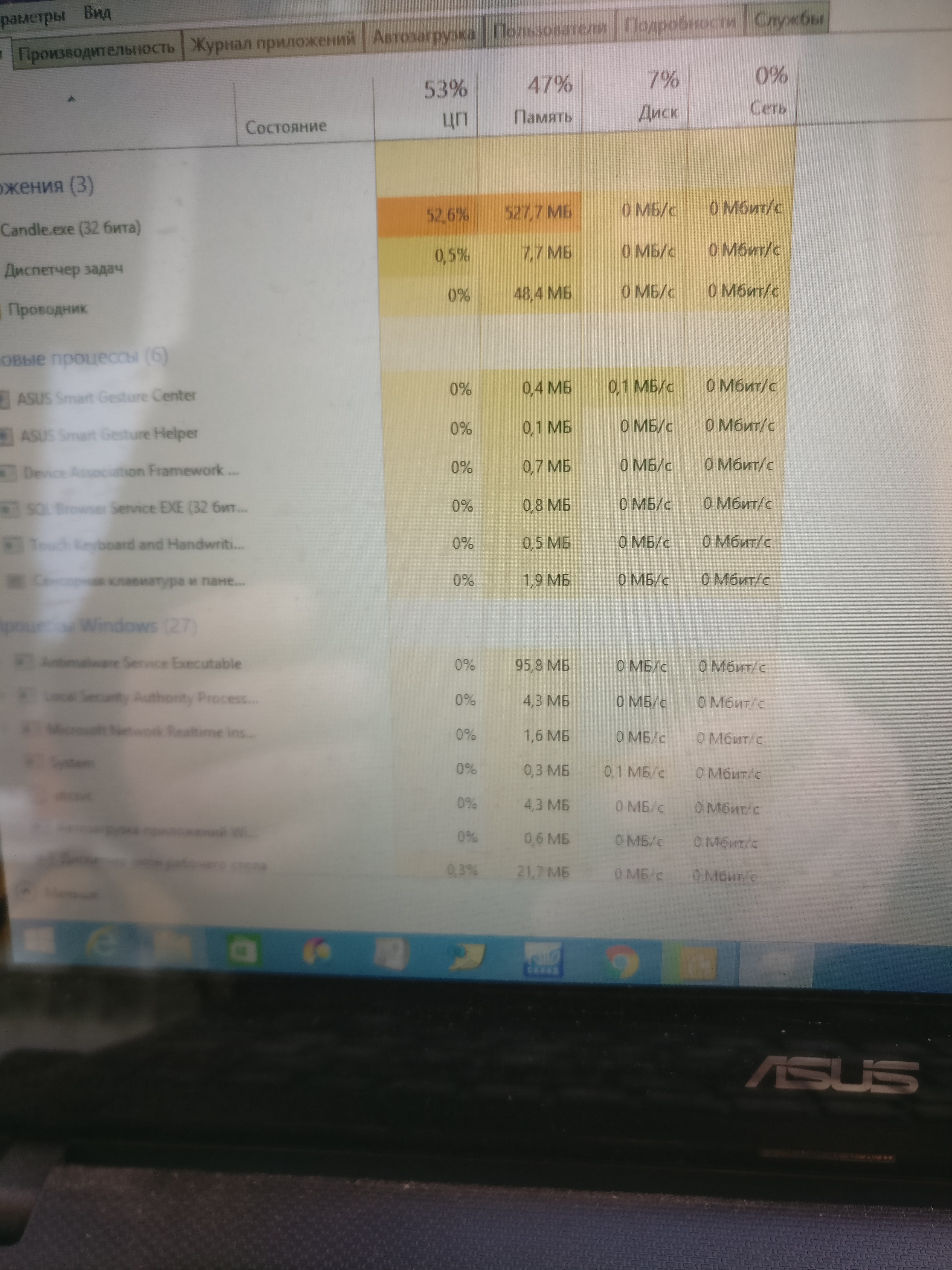

я попробовал поменять комп. до этого использовал нетбук асус. на следущей модели решил попробовать мини пк. всеравно лежал без дела. предварительно обкатав его часов 6 без фрезы. зависаний не было. но когда поставил следующую заготовку история повторилась. сначала всё бодренько. а потом опять зависания. видно что каманды на станок отправлябться намного медленней чем в начале.
первое что пришло на ум что ПК греються. в обоих случаях пасивное охлаждение. но на ощупь какого то перегрева не чувствуеться. процессор во авремя работы загружен максимум на 60% и то вкупе с диспечером задач.

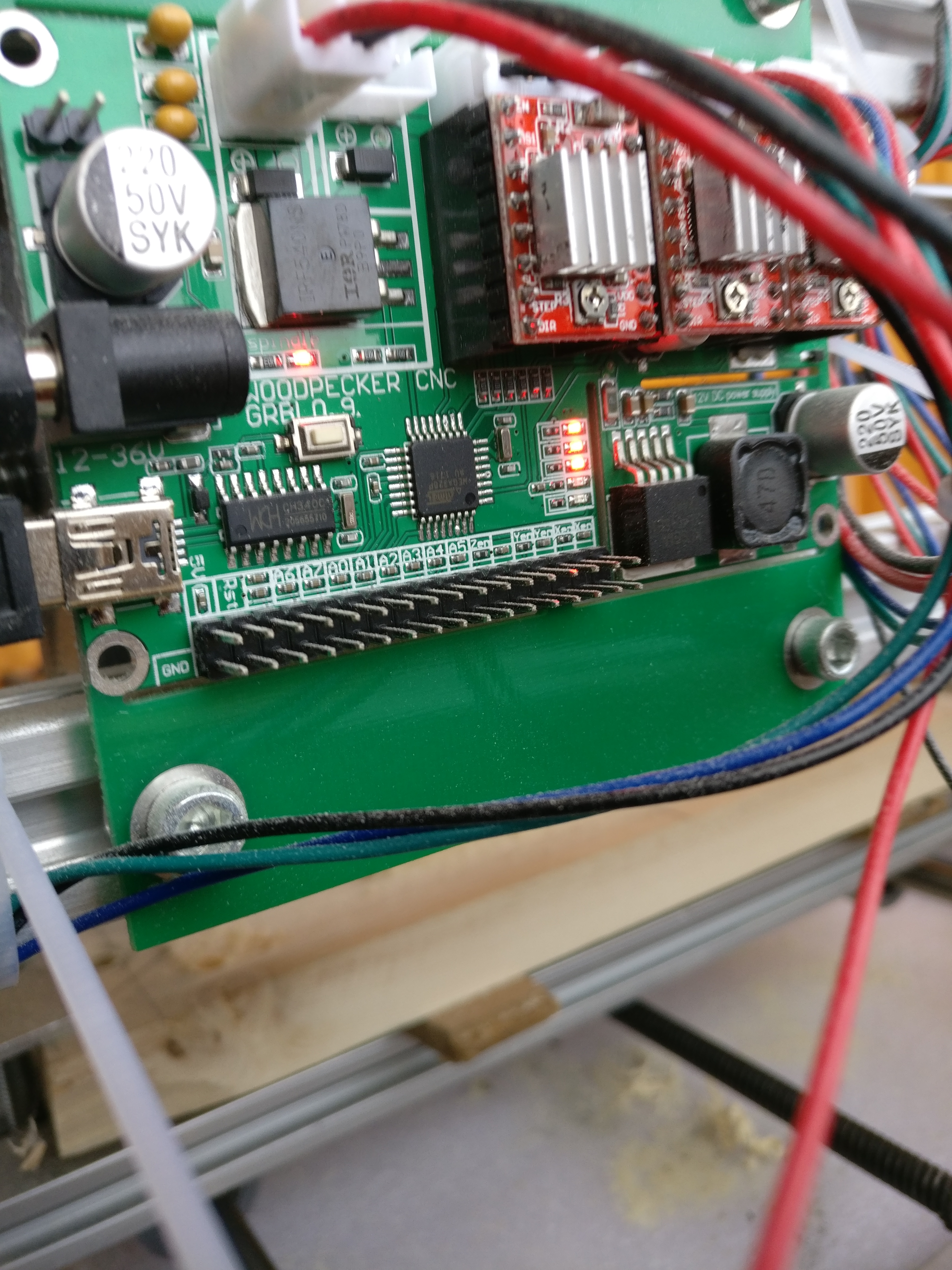

GRBL Conrol. присланый китайцем

Станочек китайский CNC 3018. плата и загрузка процесора на фото другие параметры не знаю где взять. вы уж подскажите

Re: ЗАМЕДЛЕНИЕ РАБОТЫ СТАНКА. ПК для управления станком
Может быть видеокарта не работает?

michael-yurov писал(а):Может быть видеокарта не работает?
я пробовал же и на другом мини пк. ( Когда то на нем даже в танки умудрялся играть) такая же картина. в обоих случаях видиокарты встроенные
