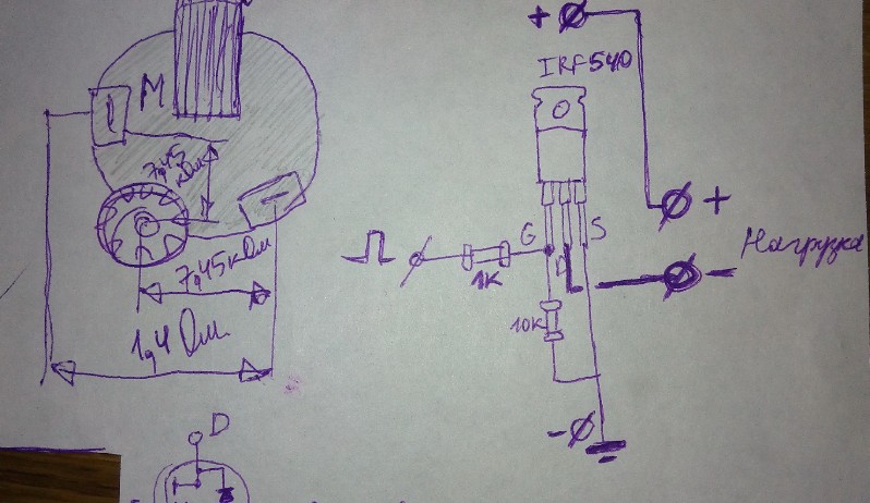

https://www.youtube.com/watch?v=xynw4OkxM7s
Использовал мосфет(полевой транзистор) как ключ для замыкания:
Вот схемка от руки:
Инфо по катушке и подключению.jpg (6639 просмотров) <a class='original' href='./download/file.php?id=132949&mode=view' target=_blank>Загрузить оригинал (89.19 КБ)</a>

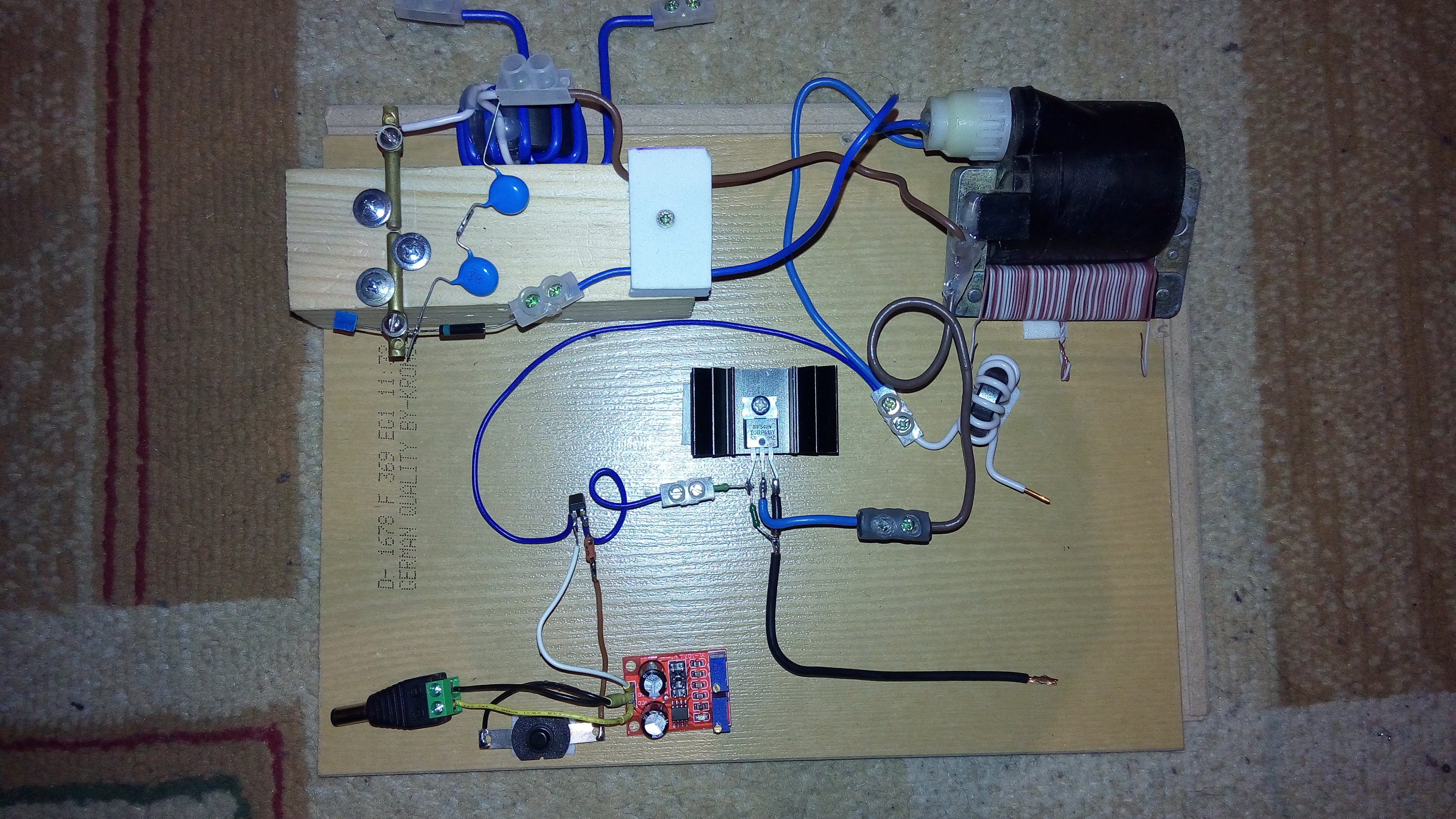

Очень хотелось попробовать дистанционный разряд. Решил разрядить для начала конденсатор и посмотреть получится ли:
https://www.youtube.com/watch?v=cIsquGAaMnk

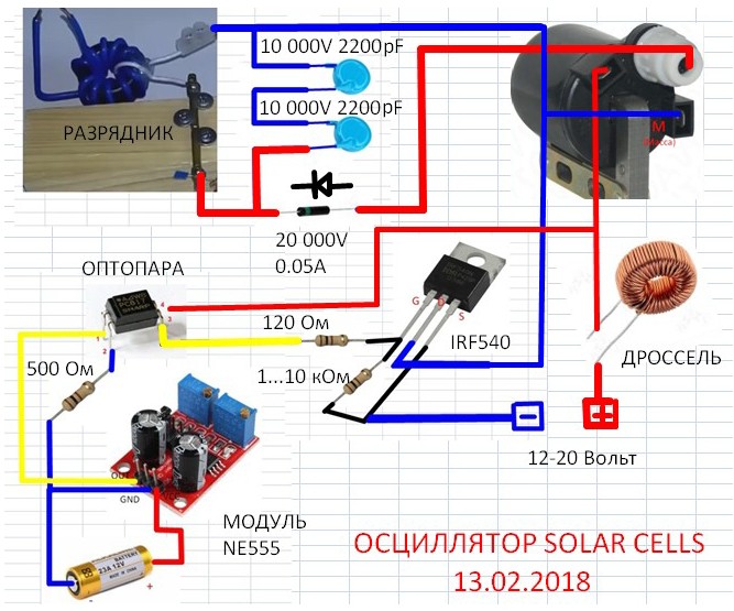

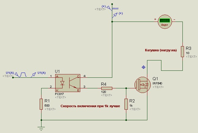

Немного изменил схему управления полевиком. Сделал через оптопару - дабы не убить блок на NE555:
Схема принципиальная.jpg (6528 просмотров) <a class='original' href='./download/file.php?id=133097&mode=view' target=_blank>Загрузить оригинал (30.77 КБ)</a>

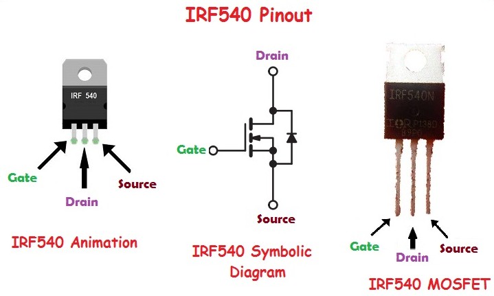

Распиновка IRF540 и ещё пару интересняшек:
IRF540 распиновка.jpg (6526 просмотров) <a class='original' href='./download/file.php?id=133098&mode=view' target=_blank>Загрузить оригинал (42.91 КБ)</a>
Осциллятор фото.jpg (6526 просмотров) <a class='original' href='./download/file.php?id=133099&mode=view' target=_blank>Загрузить оригинал (3.85 МБ)</a>
Схема осциллятора+.jpg (6526 просмотров) <a class='original' href='./download/file.php?id=133100&mode=view' target=_blank>Загрузить оригинал (111.31 КБ)</a>

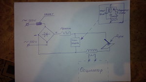

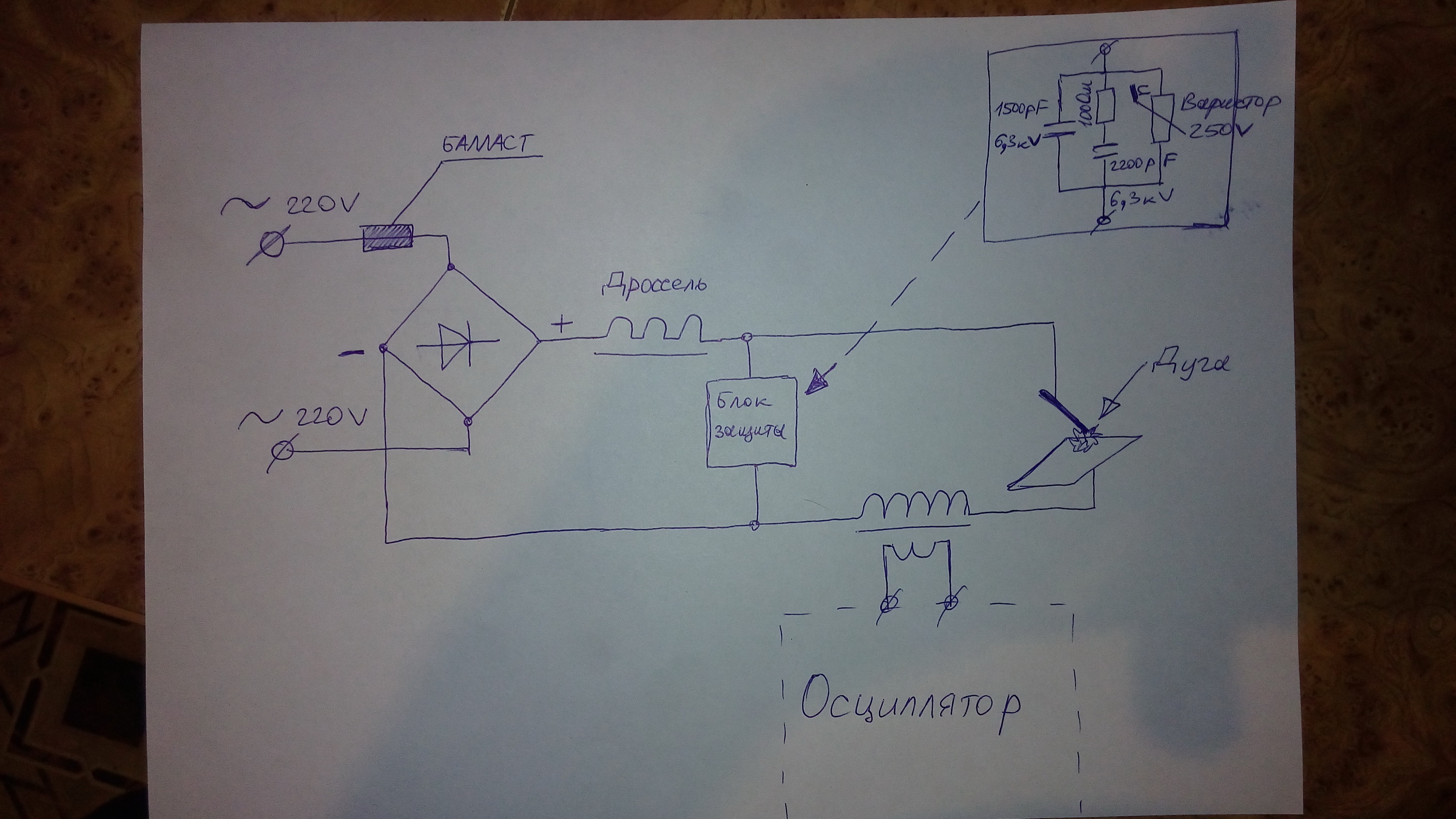

Вкратце схема ... от руки.
Схема осциллятора на 220V.jpg (6405 просмотров) <a class='original' href='./download/file.php?id=133541&mode=view' target=_blank>Загрузить оригинал (2.54 МБ)</a>

Re: Плазморез своими руками по металлу
Сообщение desertEA »
Может кто шарит в настройке осциллятора ? Подскажите ... Стал работать с перебоями и не могу добиться толку ... ?

Думал. Мало того это изначальный конец проекта ) К которому всё и идёт. По идее на основе осциллятора можно и TIG и плазморез сделать - суть одна и та же ... Только плазмотрон вообще по идее можно подключать напрямую с катушки зажигания.
Сейчас застыл на моменте стабильной работ осциллятора. Основа осциллятора колебательный контур (резонансный высоковольтный генератор) - используется в ктушке Тесла, но информации нормальной по рассчёту - нигде нету .... В этом и сложность последовательного осциллятора. Параллельный сделать намного проще(он по сути и есть плазмотрон). Но для последнего намного сложнее сделать защиту инвертора от высокого напряжения.
Сдвиг есть, но малый( Поэтому давно не отписывался с отчётом.
