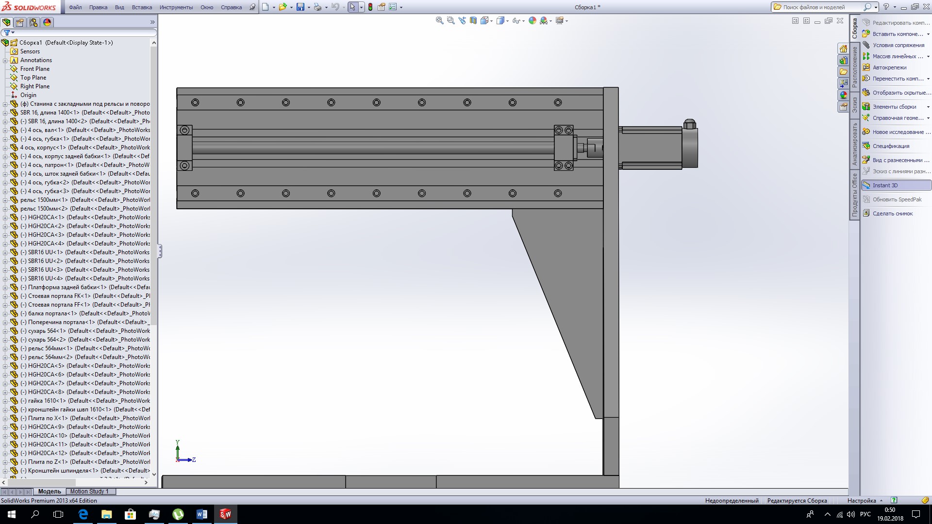

Доброго времени суток, уважаемые участники форума!
Для производственных нужд планирую собирать портальный фрезер, с поворотной осью.
Эскиз рисовал оттолкнувшись от одного из проектов Фрезеряги, изменив его под свои нужды.
Максимальный размер заготовки:1200-220-220мм.
Обрабатываемые материалы: дерево, мдф.
По всем осям профильные 20е рельсы Китай.
По оси X - швп 2510 1556мм.
По оси Y - швп 1610 554мм.
По оси Z - швп 1610 410мм.
Шпиндель - 2,2 кВт.
Стойки портала, укосины, плиты по Y и Z - из д16т, 20мм.
Балка портала - конструкционный профиль 80*160.
Основание сварено из стальной квадратной трубы 100*100 и стенкой 10мм, с последующим отпуском и фрезеровкой плоскостей под рельсы и площадки под поворотную ось.
Допустимая точность обработки: 0,1-0,3мм
Теперь вопросы:
Какие характеристики должны быть у шаговых двигателей с энкодером и драйверов, что бы станок мог перемещаться по всем осям не менее 7 метров в минуту и резво фрезеровать 3д рельеф, без пропуска шагов? (Сылки приветствуются!)
Есть ли сложности в настройке шаговиков с энкодером, в сравнении с обычными шаговиками?
Допустимо ли использовать станину, в качестве канала для отсоса стружки/пыли (на эскизе изображены отверстия для подключения аспирационной установки и отверстия для отсоса пыли/стружки)?
Есть ли в эскизе грубые нарушения конструкции станка?
Комплектующие планирую брать из Китая, в приоритете - разумная экономия.

По поводу стружки , лучшее насадку на шпиндель с щетками в низ...
На сам портал добавили бы ребер жесткости...
Материал портала ???
Каретки по Z.....

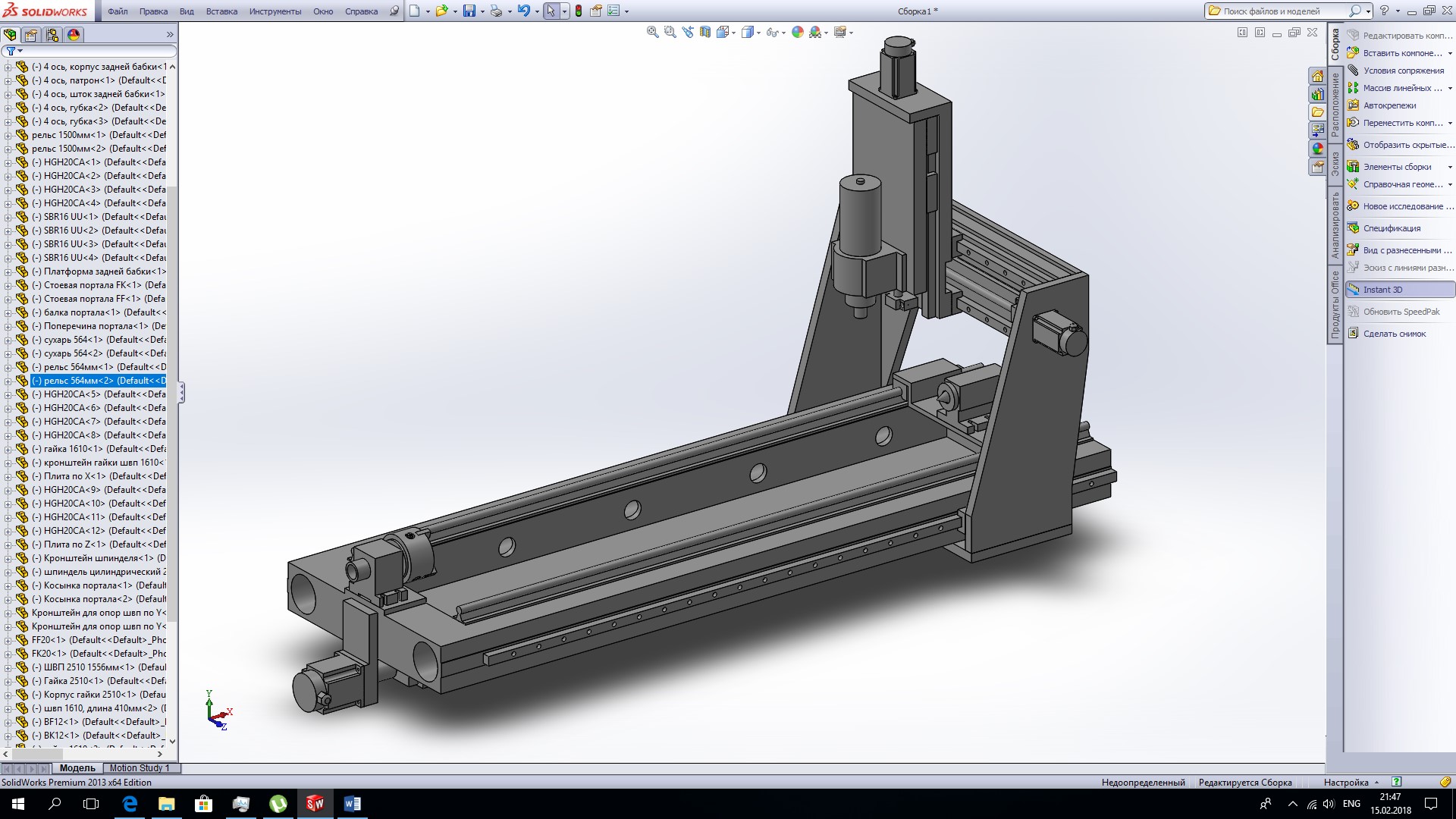

bass писал(а):По поводу стружки , лучшее насадку на шпиндель с щетками в низ...
Насадка на шпиндель тоже будет. Пылеотвод в станине нарисовал, что бы наверняка вся пыль и стружка удалялась.
bass писал(а):На сам портал добавили бы ребер жесткости...
ЧПУ2.jpg (3604 просмотра) <a class='original' href='./download/file.php?id=132780&mode=view' target=_blank>Загрузить оригинал (346.71 КБ)</a>
Будут вот такие укосины, этого мало?
bass писал(а):Материал портала ???
Алюминий
bass писал(а):Каретки по Z.....
Каретки и рельсы везде одинаковые - профильные Китай. Или это был не вопрос?

На сам портал ребра жесткости...!!!!!!!
Вся пластина играть будет...
Каретки по Z я бы развернул... (Где рельсы каретки и наоборот )....
Шпиндель получается вывешен на пластине....
Могу ошибаться про каретки по Z....

И спустил бы каретки как можно ниже...

bass писал(а):На сам портал ребра жесткости...!!!!!!!
На балку портала или на пластины, на которые крепятся каретки по Y и Z?
bass писал(а):Каретки по Z я бы развернул... (Где рельсы каретки и наоборот )....
Логика есть, переделаю, спасибо!
