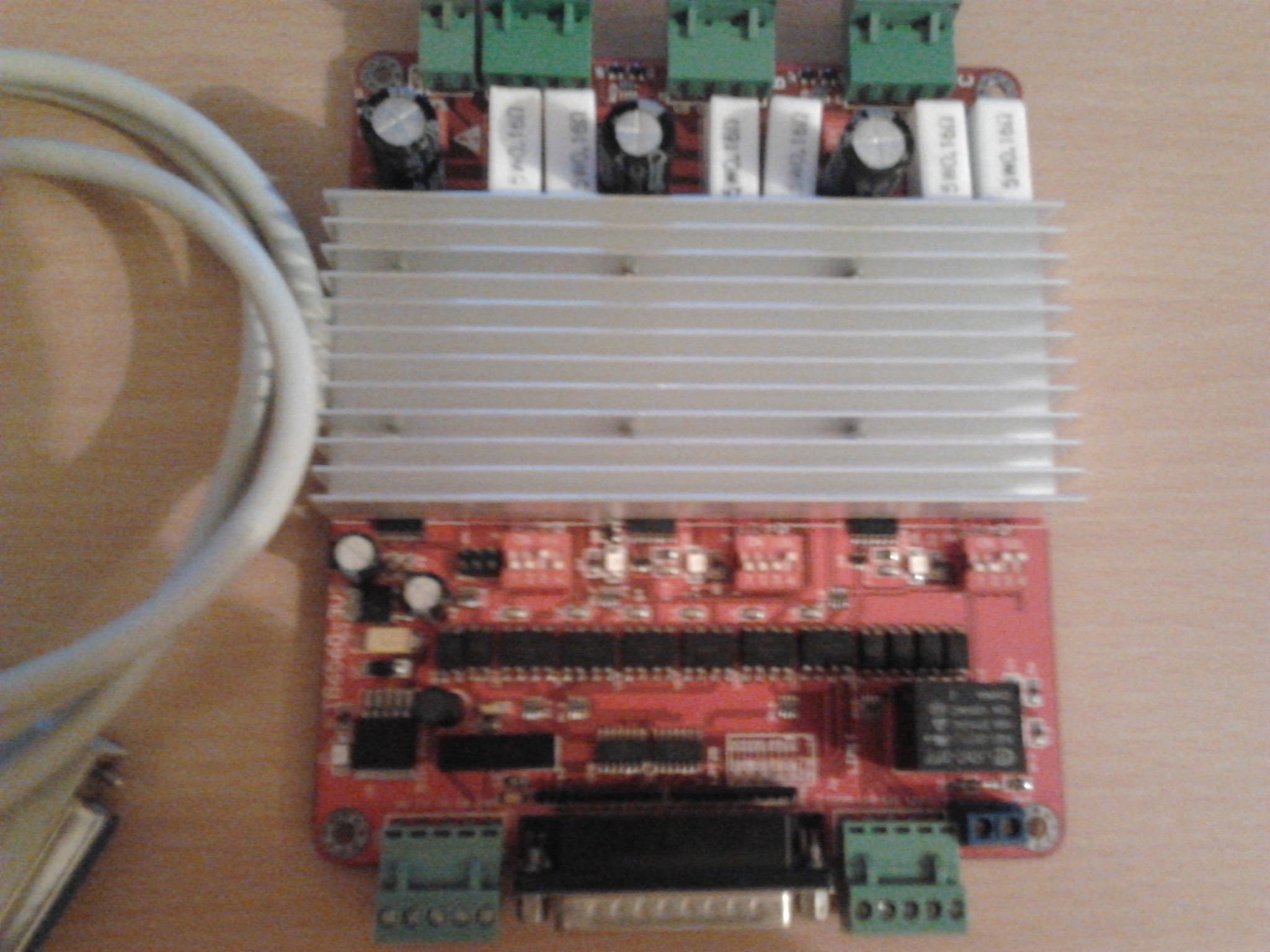

Приобрел китайский контроллер TB6560-3v2
2012-05-27 22.02.19.jpg (3760 просмотров) <a class='original' href='./download/file.php?id=5537&mode=view' target=_blank>Загрузить оригинал (878.11 КБ)</a>

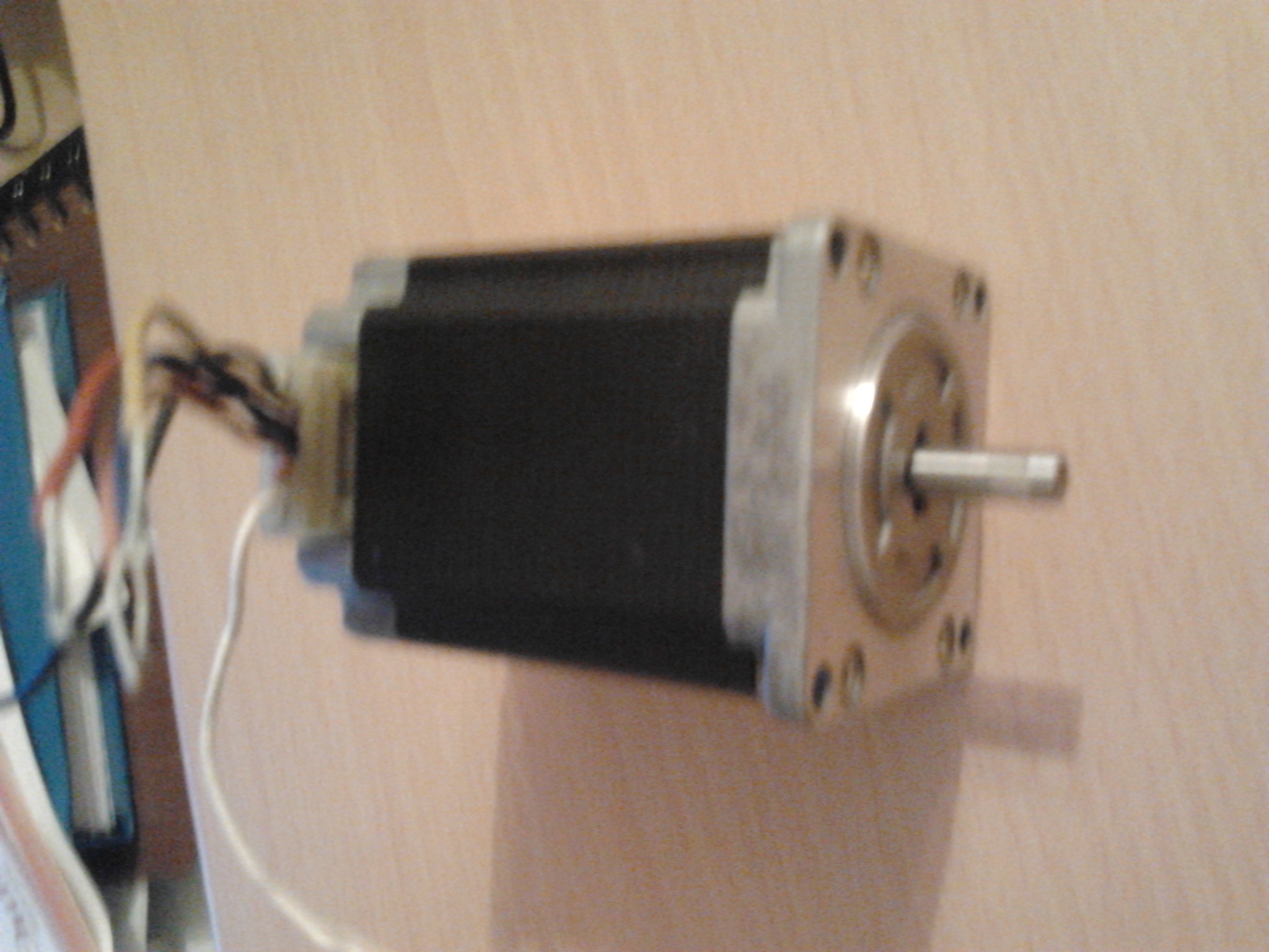

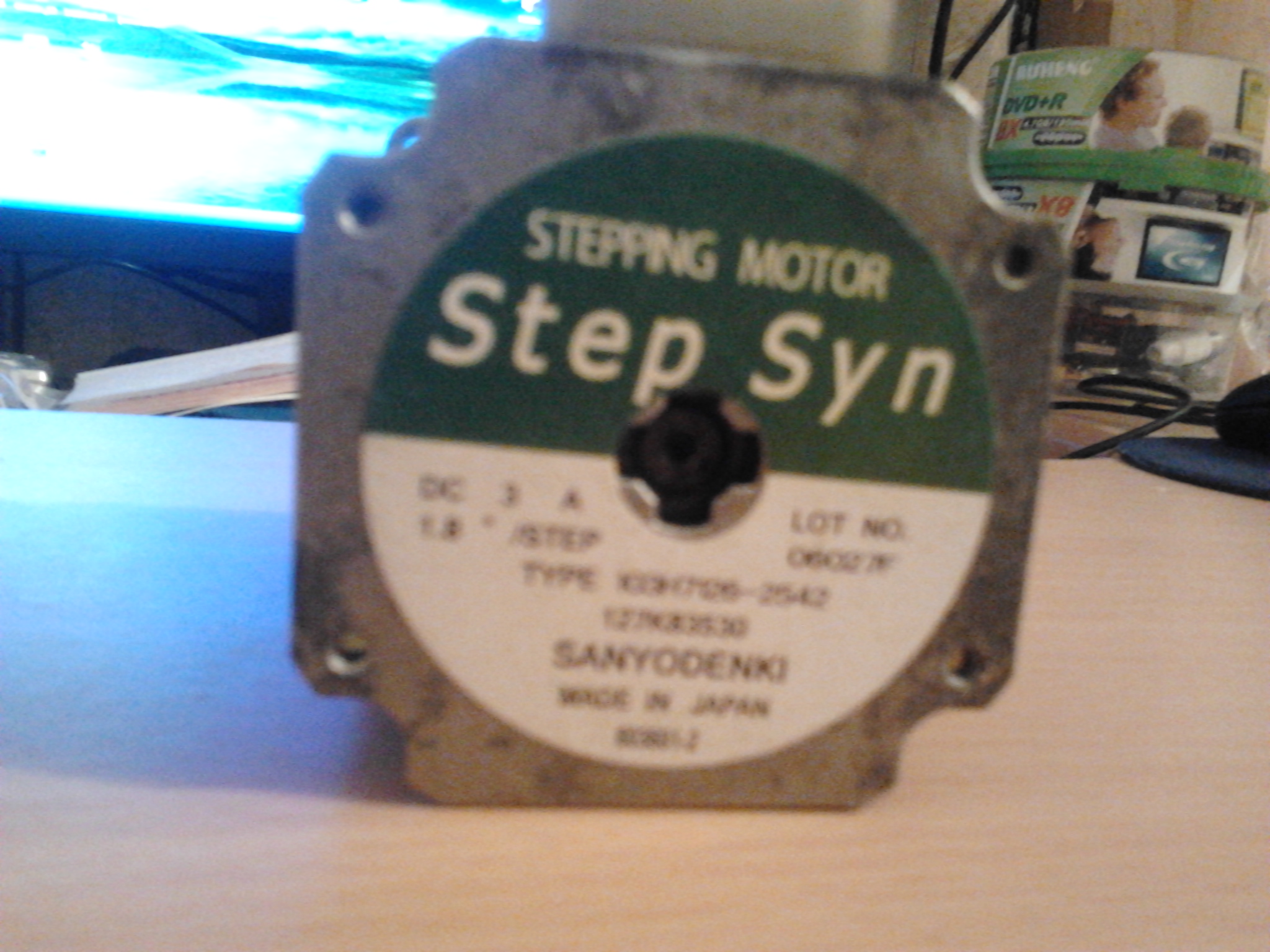

и 3 двигателя StepSyn DC 3 A 1.8 / STEP
2012-05-27 22.02.35.jpg (3760 просмотров) <a class='original' href='./download/file.php?id=5538&mode=view' target=_blank>Загрузить оригинал (778.96 КБ)</a>
2012-05-27 22.02.53.jpg (3760 просмотров) <a class='original' href='./download/file.php?id=5539&mode=view' target=_blank>Загрузить оригинал (810.18 КБ)</a>
Помогите пожалуйста с подключением.

1) На контроллере на моторы 4 вывода. На моторе 6, они звонятся тестером на 2 катушки по 3 провода. Какой провод мне откидывать - средний или крайний или какие то закоротить? Или я вообще не те купил?
2) Питание на контроллер я должен подавать соответственно по мощности двигателей? Они длинной 75 мм значит 24 вольта? (где то вычитал, не помню уже, голова кругом)
на них написано что они по 3 А, значит 3 двигателя * 3 А = 9 А + 2А запас = 11 А ?
3) Могу ли я питание сделать от БП компьютерного, пока нет возможности купить нормальный. Переделку БП осилю по схемам с форума.

Koreez писал(а):2) Питание на контроллер я должен подавать соответственно по мощности двигателей? Они длинной 75 мм значит 24 вольта? (где то вычитал, не помню уже, голова кругом)
питание подается от индуктивности двига. подавай 24в меньше вероятности что сгорит плата.
Koreez писал(а):3) Могу ли я питание сделать от БП компьютерного,
А трансформаторный БП сделать не проще?

Koreez писал(а):В наличии есть только пока БП от компа. Транса помощнее нет. Так можно или нельзя?
от компа БП это импульсник. Импульснки лучше чем трансформаторные. Можно лижбы он держал требуемые В и А

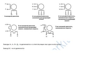

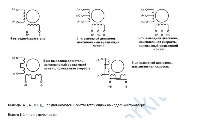

По этой схеме подключать?
Безымянный.JPG (3749 просмотров) <a class='original' href='./download/file.php?id=5544&mode=view' target=_blank>Загрузить оригинал (31.61 КБ)</a>
У меня на плате АР АМ ВР ВМ На двигателе А+ А- В+ В-

В принципе все зависит от желаемых параметров, можно подключить и по половине обмоток можно по целой.
В общем или второе или третье в верхнем ряду все остальное или не твой двигатель или у тебя так не выйдет.

Когда привезли двигатели, на них были зачищены - желтый, красный, синий, оранжевый. Белый и черный не были зачищены. Звонятся они так-
1 обмотка - Черный, желтый, красный
2 обмотка - Синий, оранжевый, белый
Можно по половине обмотки, можно по целой как я понял из Ваших слов. Но как мне быть с

В принципе все равно. Если не правильно подключишь обмотку, то двигатель просто начнет вращаться в другую сторону.
Главное А к А и В к В.

Моторчики похоже униполярные. Без переделки только по пол-обмотки включать, иначе на месте жужжат.
Правильно выставить ток моторов.
Микросхемки ТВ6560 нежные - сила без 5В => взрыв. Напряжение питания не превышать. Рекомендуется защита от перенапряжения - если нет встроенной.

Подвернулся мне Блок питания на 24 вольта 10 ампер, приобрел.
Подключил все по инструкции, сейчас юзаю настройки. Что то с ЛПТ , плата по питанию включилась, но Mach ее не видит пока ничего не искрануло ( надеюсь и не искранет)

Ураааааааааа!!!!!!!! Все заработало!!!!! Радости нет предела, наверное как и у Вас всех когда подключили Первый контроллер!!! Ура!!!!
