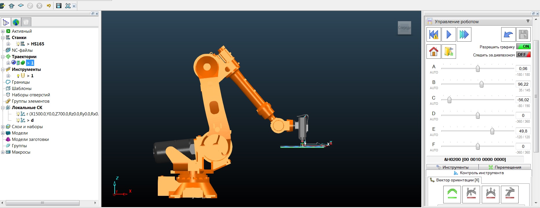

Коллеги, доброго вечера всем.
У кого какой был опыт создания УП для роботов?
В какой программе создавали УП?
Конкретно мой случай:
Робот ABB, для покраске деталей.

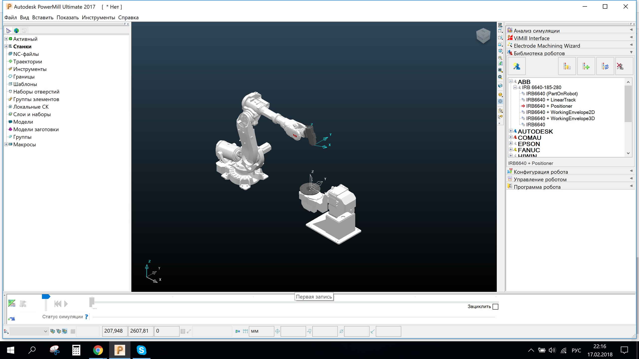

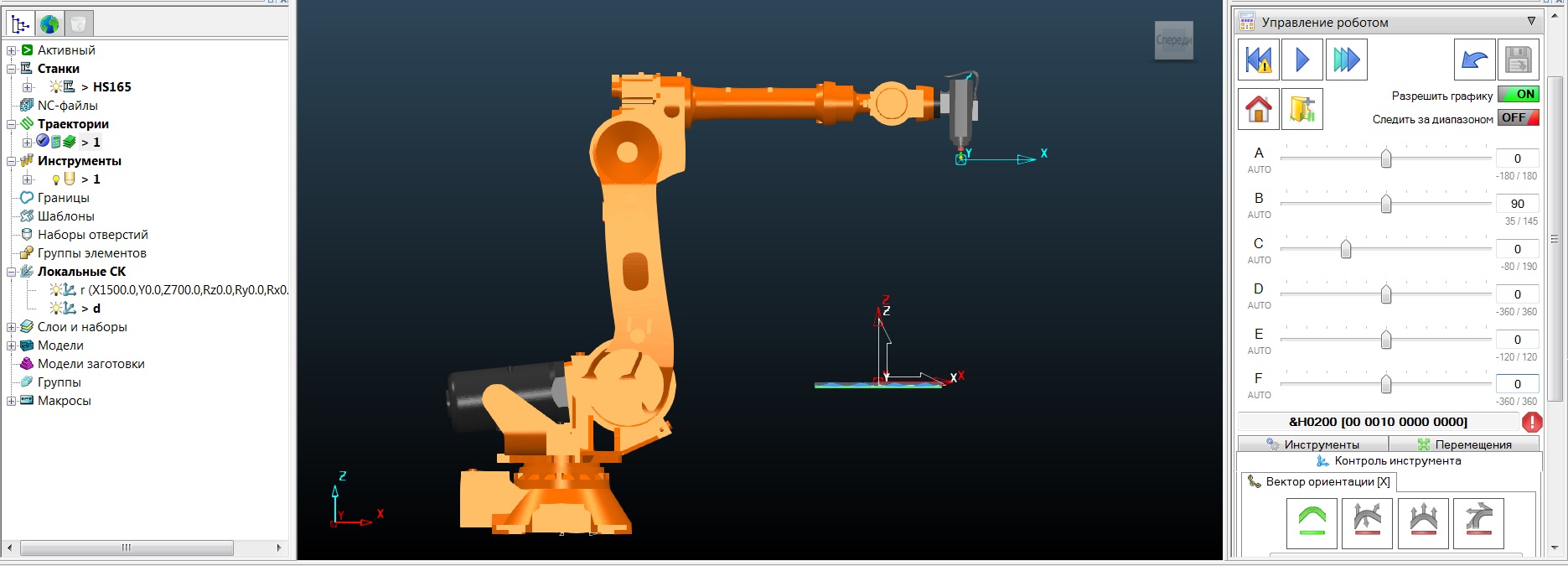

Сейчас осваиваю PowerMill Robot interface.
Но су :silent: :silent: мне в этой программе не понятно, как там траектории строятся... В SC в этом плане на много проще!!!

IvIaCTeP писал(а):Сейчас осваиваю PowerMill Robot interface.
Скрин покаж.
Роботов уже много кто купил и тема актуально для многих ;)
Скрин покаж.
Пожалуйста
aO3ujEaIwLw.jpg (21595 просмотров) <a class='original' href='./download/file.php?id=132700&sid=c5d320b01764d1536d2164e2eb83eb23&mode=view' target=_blank>Загрузить оригинал (288.87 КБ)</a>
