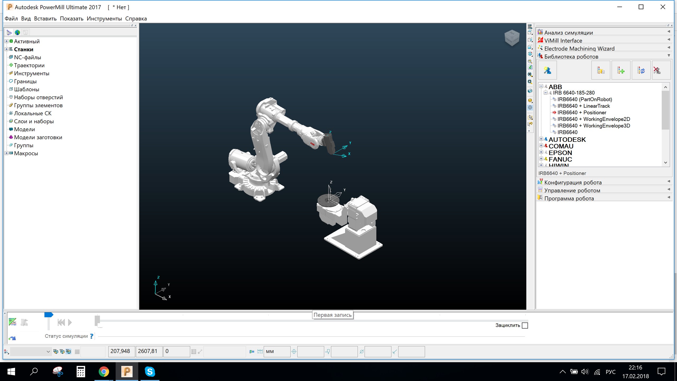

SprutCam пробовал, понравилась, удобно.
Но там только DEMO, и посты все вырезаны.
Так что Sprut не прокатит.
Сейчас осваиваю PowerMill Robot interface.
Но су :silent: :silent: мне в этой программе не понятно, как там траектории строятся... В SC в этом плане на много проще!!!
Изучаю в общем...
Если интересно, по мере развития, буду отписываться!
Re: Создания УП для роботов
IvIaCTeP писал(а):Сейчас осваиваю PowerMill Robot interface.
Скрин покаж.

Пожалуйста
aO3ujEaIwLw.jpg (24039 просмотров) <a class='original' href='./download/file.php?id=132700&mode=view' target=_blank>Загрузить оригинал (288.87 КБ)</a>

В списке роботов , что нибуть из хундаев есть ?

mikro3v писал(а):В списке роботов , что нибуть из хундаев есть ?
Есть

в повер миле не составит особого труда сделать упешку, вопрос в пост процессоре только остается открытый
mikro3v писал(а):вопрос в пост процессоре только остается открытый
Если есть примеры постов под один, пару роботов, можно будет попробовать переделать. Если нет ни одно = печалька :)

там и для хундая 3 штуки имеется , но пока не знаю как с ним побороться

Ребята, там для каждого робота свои посты.
Они все есть в PM!
