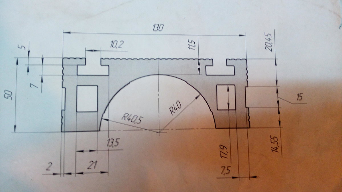

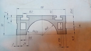

Вот я изобретал по мотивам этого профиля свой вариант. Изначально для вектроника рисовал они там тоже думают о подобном. В теме вектроника свой вариант показывали.
2.JPG (3708 просмотров) <a class='original' href='./download/file.php?id=132486&mode=view' target=_blank>Загрузить оригинал (372.61 КБ)</a>
CNC-Logic
Сообщения: 1540
Репутация: 815
Откуда: г.Новосибирск
Re: ЧПУ станки из алюминиевого "аркообразного"профиля CNCSAM
Сообщение CNC-Logic »
frezeryga писал(а):Вот я изобретал по мотивам этого профиля свой вариант. Изначально для вектроника рисовал они там тоже думают о подобном. В теме вектроника свой вариант показывали.
Думаю для такого случая не грех создать отдельную тему, где каждый выскажет что думает по этому профилю.
Да это так пока развлечения. Мне такой профиль пока не особо интересен. Себе я хочу такой http://www.cnc-club.ru/forum/viewtopic. ... 80#p419942.
Макс, ты бы хоть размеры указал, не понятно какая ширина, какой паз
Габарит 160х70 паз 10

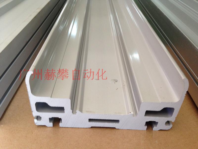

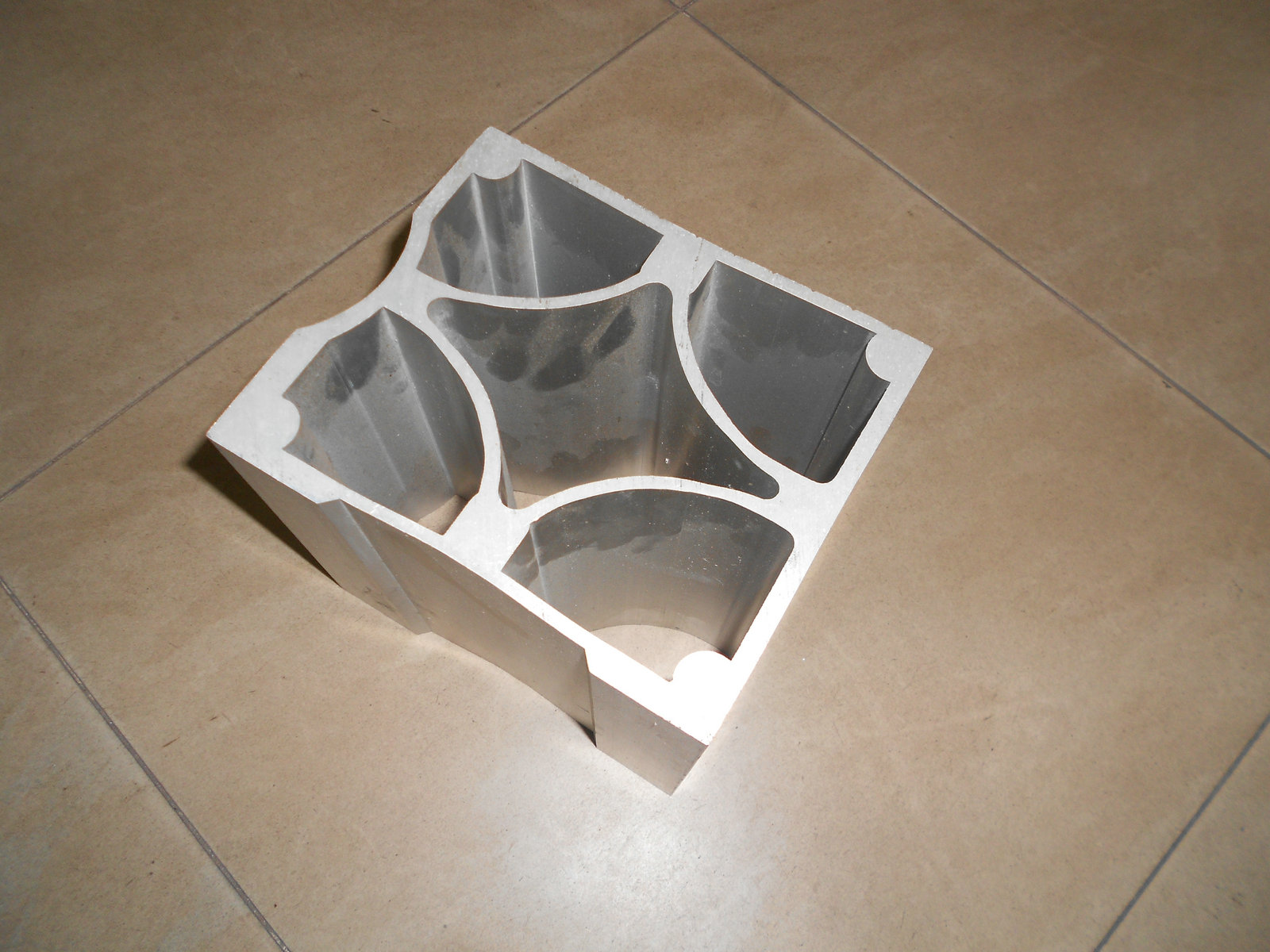

Кстати, китайские коллеги по части профилей тоже не отстают
https://item.taobao.com/item.htm?id=15463655306
https://item.taobao.com/item.htm?id=45704660078
https://guangzhou-hepan.taobao.com/search.htm?search=y
T1QRvbXgNlXXbZudPa_120549.jpg (3557 просмотров) <a class='original' href='./download/file.php?id=132508&mode=view' target=_blank>Загрузить оригинал (302.14 КБ)</a>
T2RH1TXxpaXXXXXXXX_!!788651415.jpg (3557 просмотров) <a class='original' href='./download/file.php?id=132509&mode=view' target=_blank>Загрузить оригинал (48.05 КБ)</a>
