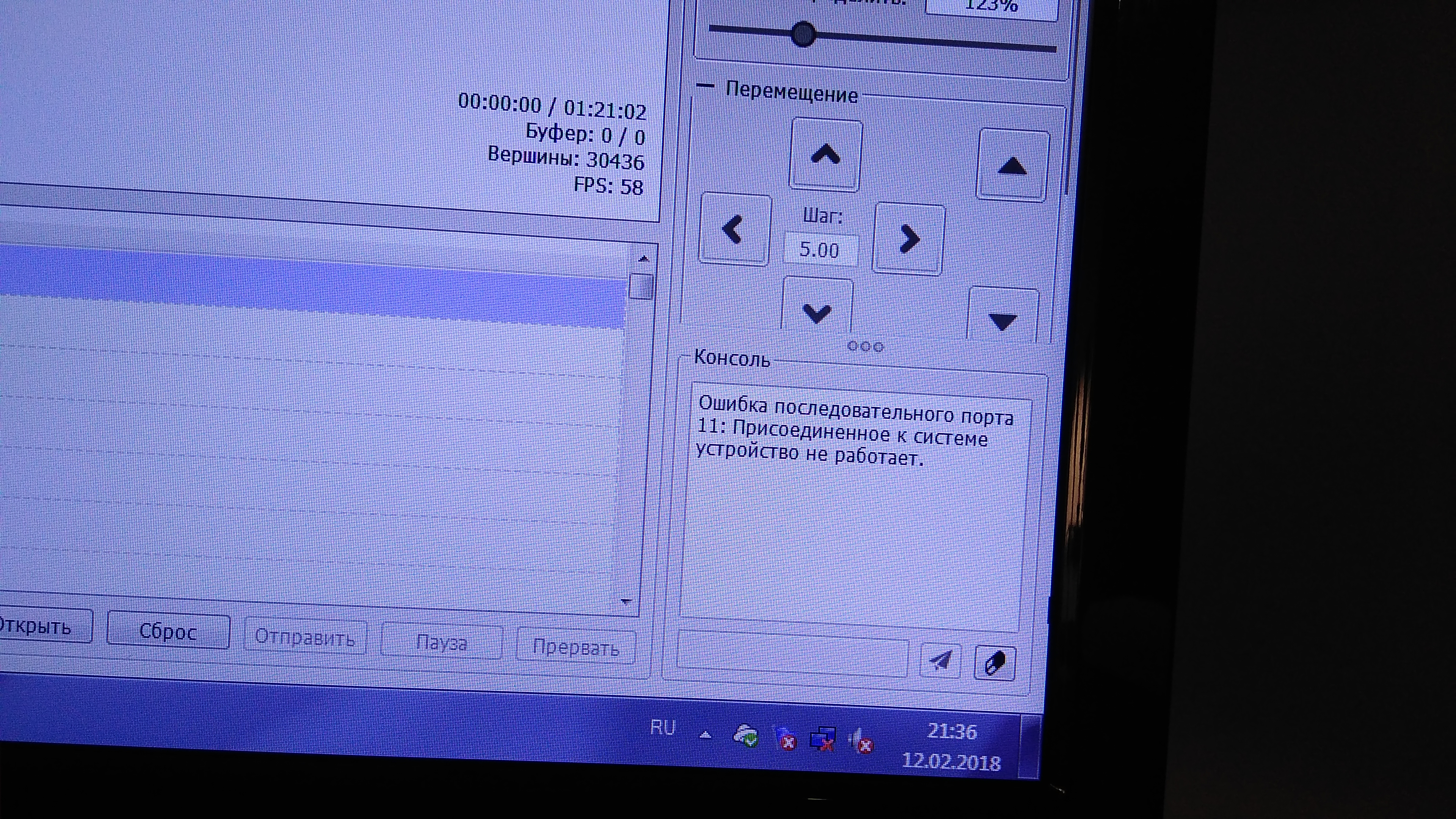

Люди, заранее извиняюсь если было уже,но я ничего не нашел. Станок CNC3018 . При работе периодически вылазит ошибка : Ошибка последовательного порта 11:Присоединённое к системе устройство не работает.
Станок останавливается , шпиндель крутит, программа тоже на месте стоит , но при этом кнопки все не активны. Приходится ждать кнопку на плате станка, втыкать и втыкать назад кабель, перезапускать программу, только тогда станок обнаруживается
Такое вылазит и под на WinXap и на Win7. поиск в сети и по форуму результатов не дал. Выручайте пожалуйста. Всем добра

Теряется связь между контроллером и компьютером, причины обычно стандартные:
1) Длинный кабель
2) Наводки от шпинделя, если всё питается от одного БП
3) Плохой контакт, который от вибраций может отходить.
1) Длинный кабель

Я б поминял приоритеты:selenur писал(а):Теряется связь между контроллером и компьютером, причины обычно стандартные:
1) Длинный кабель
Плохой контакт, который от вибраций может отходить. 90%
Наводки от шпинделя, если всё питается от одного 5%
ПЛОХОЙ кабель 5%

Подскажите пожалуйста, решили ли проблему? и каким образом?

ma3ypuk, снял плату управления со станка и прикрутил ее на стену. чтоб вибрации вообще не было.

Благодарю Вас! День первый, полёт нормальный! Посмотрим, что дальше. Надеюсь всё теперь будет в порядке!Evgenyi_Timakoff писал(а):ma3ypuk, снял плату управления со станка и прикрутил ее на стену. чтоб вибрации вообще не было.

Re: CNC 3018. Ошибка последовательного порта 11
Схема дятла тут уже пробегала.moscow писал(а):Схему не видел, однако обычно питают от usb и линейного стаба. То есть по пропаданию usb питание проца идёт от 24В входа.
ХИНТ: грабле для обнаружения девайса достаточно только усб - 24/12 идёт на шпиндель/лазер/вентилятор и проц прекрасно обходится без них.
И скорей всего сбой обусловлен именно пропаданием питания на проце из-за плохого контакта усб-питателя...
