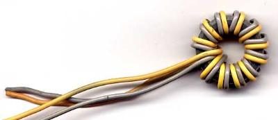

Надо убирать помеху от искрения щеток. Попробуй провода, идущие к шпинделю намотать на ферритовое кольцо. Типа как тут, двумя проводами:

Провода питания на двигатель шпинделя скручены в косичку и перед двигателем и установлено ферритовое кольцо подобным образом. Результат отрицательный. Все таки интересно докопаться до истины. Завтра на SDR приёмника попробую посмотреть уровень помех. Все таки что то дает помеху, что сбрасывает программу.
