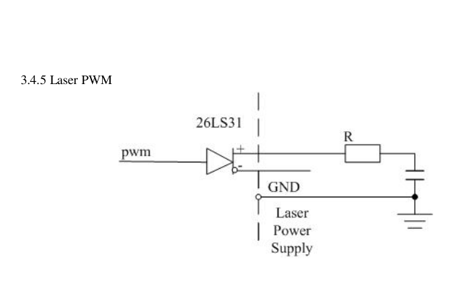

Так вот: как правильно подключить контроллер к БП, чтобы использовать PWM- модуляцию БП лампы?
Appnote_PowerControl.pdf
О недопустимости аналогового управления лазерной трубой (заключение производителя)
(459.96 КБ) 2084 скачивания
Re: Подключение БП к контроллеру MPC6535
Что-то я не понял, что они там пишут. Вроде говорят, что лазер не успевает за ШИМ и поэтому на больших частотах шим превращается в аналог.
И пишут, что если используете TTL то используйте такую-то частоту pwm...

Так а в чем тогда проблема, на сколько я понял у тебя есть контроллер, который выдает ШИМ, есть БП, который его может понимать.
По идее, аналог, это тот же ШИМ только прошедший через сглаживающий фильтр. В принципе в той статейке на это и похоже, на правом скрине осциллографа видно, как мощность лазера сглаживает ШИМ.
По идее, шим - это не настоящая цифра. Цифрой было бы если бы по этому проводу передавалось значение мощности, или последовательно по 1 каналу, или параллельно, но для этого и контроллер и БП должны знать один и тот же стандарт/формат.
По итогам прочтения этого листочка я понял, что при использовании ШИМ высокой частоты мощность лазера реально усредняется. Т.е. чем выше частота - тем лучше...
laser pwm.png (4730 просмотров) <a class='original' href='./download/file.php?id=5536&mode=view' target=_blank>Загрузить оригинал (31.53 КБ)</a>

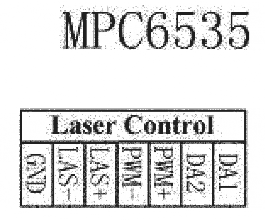

Можно дорисовать проводки от контроллера к БП?
Или опубликовать сопоставительные столбцы для этих пяти клемм
MPC6535.gif (4727 просмотров) <a class='original' href='./download/file.php?id=5566&mode=view' target=_blank>Загрузить оригинал (35.97 КБ)</a>
BP.gif (4726 просмотров) <a class='original' href='./download/file.php?id=5569&mode=view' target=_blank>Загрузить оригинал (28.73 КБ)</a>

Схем нет.
Потому и спрашиваю.
Причём если для аналога достаточно одного проводка с землёй,
то, судя по всему для цифрового сопряжения нужно два как минимум.
Похоже что в цифре он ещё и уровнями управляется.
Короче: 3-й, 4-й и 6-й отпадают.
Остаётся выяснить куда пэвээмы, ласы и да.
Плюс интеграл- то ли он уже встроен в БП иили же городить дополнительно, исходя из частоты.
Исходя из тау для аналога- если на 500-й скорости свободно успевает на мелком шрифту- значит там голь
В-общем надо разобраться

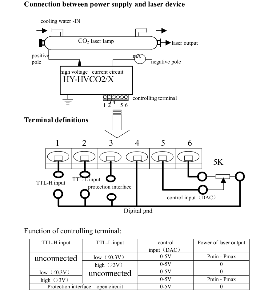

На самом деле, то что я у себя пробовал - все от 1 до 4 - это те или иные предохранители, без них вообще не работает. Насколько я понимаю туда можно пихать enable от станка.
Плюс под всем этим написано digital ground, я так понимаю это под GND, и остается 5-й на pwm. На 6 насколько я помню было +5 для подключения подстроечного резистора для ручного управления...
1 и 2-й у нас тоже отпали... у меня на работе валялись доки от сходного с моим БП, там было подробнее про эти выводы написано. Завтра попробую глянуть.

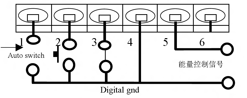

Слушай, а ты наверное прав...
вот что накопал:
похоже и правда на 4,5,6 - вешается аналог который перманентно контролирует мощность, а на 1 или вешается PWM в зависимости от того, какой сигнал берется за вкл.
подключение блока питания CO2 лазера.png (4695 просмотров) <a class='original' href='./download/file.php?id=5575&mode=view' target=_blank>Загрузить оригинал (110.68 КБ)</a>
