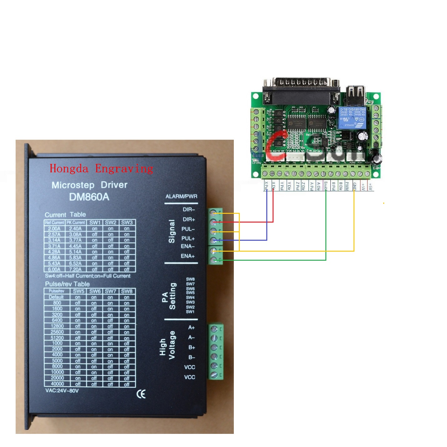

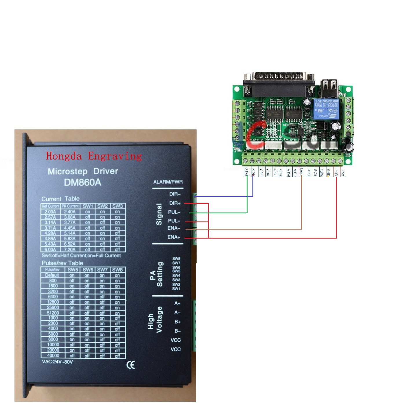

Подключение платы к драйверу
Сообщение bex_ivan »
У меня плата к драйверу подключена так, что общий минус(рис 1). Но на форумах говорят что надо подключать с общим плюсом (рис 2). Вся проблема в том, что не работает ничего при правильном подключении. Я бы все так и оставил, но вот ужасные вибрации на станке призывают к действиям. Помогите пожалуйста, где эта настройка которая инвертирует сигнал, что мне сделать чтобы все заработало с правильным подключением.
плата: mach3 interface board
драйвер: dm860a
неправильно.jpg (2415 просмотров) <a class='original' href='./download/file.php?id=132291&mode=view' target=_blank>Загрузить оригинал (351.25 КБ)</a>
правильно.jpg (2415 просмотров) <a class='original' href='./download/file.php?id=132292&mode=view' target=_blank>Загрузить оригинал (338.67 КБ)</a>
Zampoteh
Сообщения: 172
Зарегистрирован: 18 сен 2016, 18:20
Репутация: 48
Re: Подключение платы к драйверу
Сообщение Zampoteh »
Там нет никаких настроек, которые инвертируют сигнал. Там тупо железно оптопары на входе, при не той полярности светодиоды в них просто не зажгутся. Если надо поменять полярность входного сигнала, то лезем с паяльником и меняем местами 1 и 2 ногу оптопары. Но вибрации не поэтому, а потому что шаговые двигатели это в принципе устаревший хлам.
