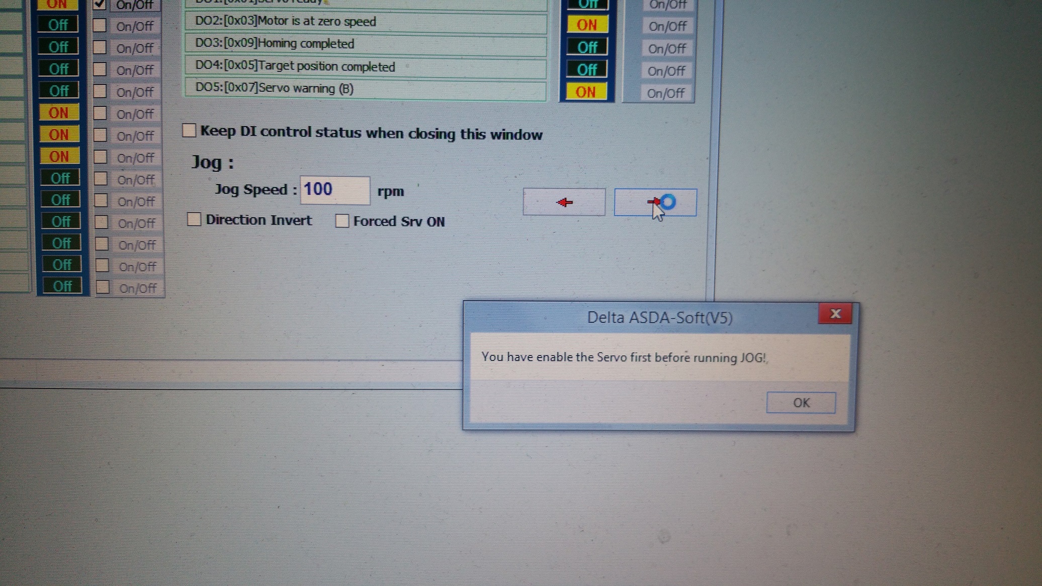

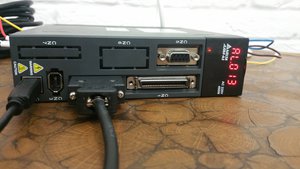

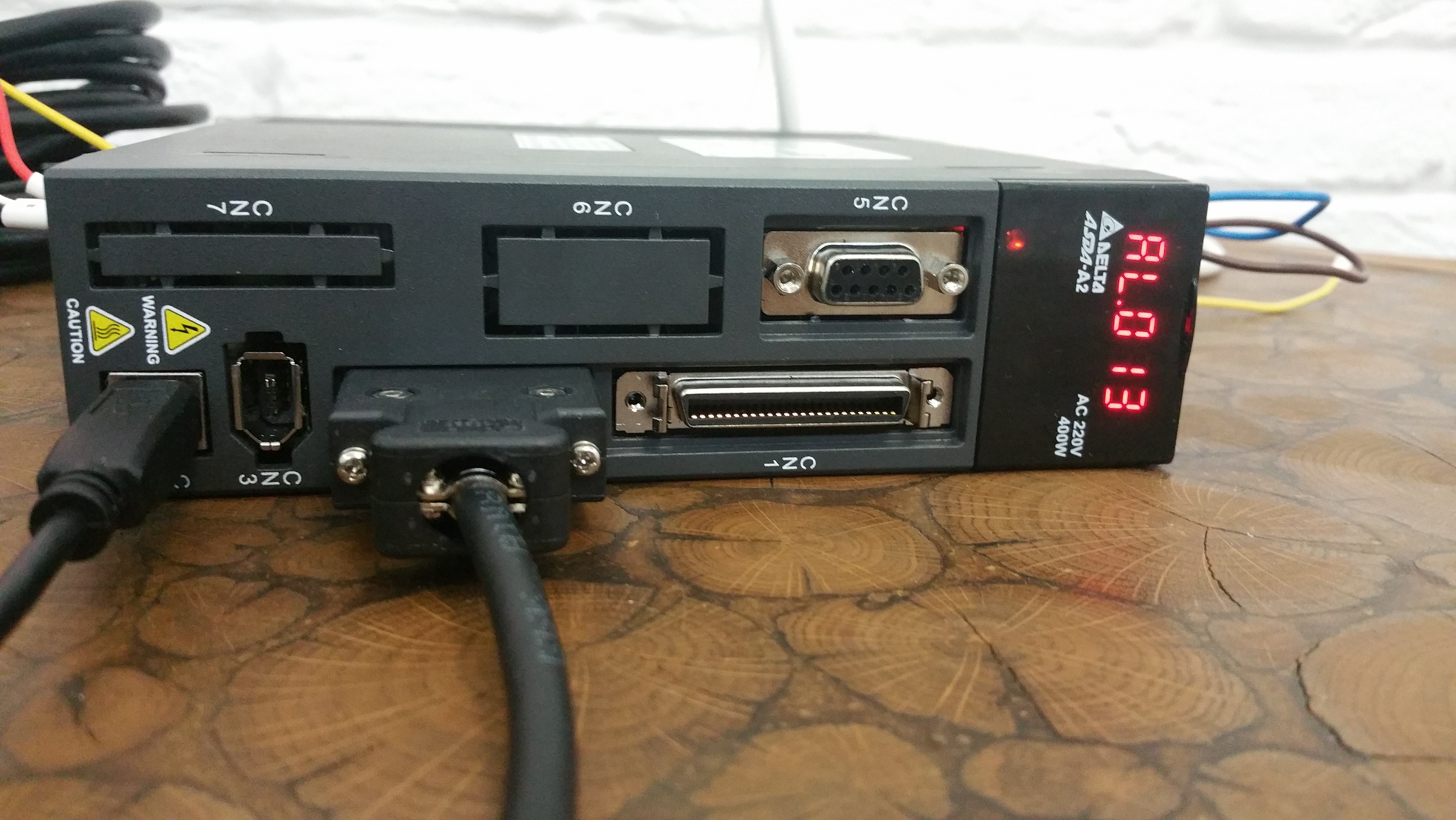

Подскажите пжл, при включении сета Дельты ECMA-C20804R7+ASD-A2-0421-L , на драйвере пишет ошибку AL 013. При попытке провести тестовое вращение движка (использую софт Дельты ASDA Soft 5.3.3.0) выскакивает You have enable the Servo first before running . Как жить дальше, какие необходимы действия?

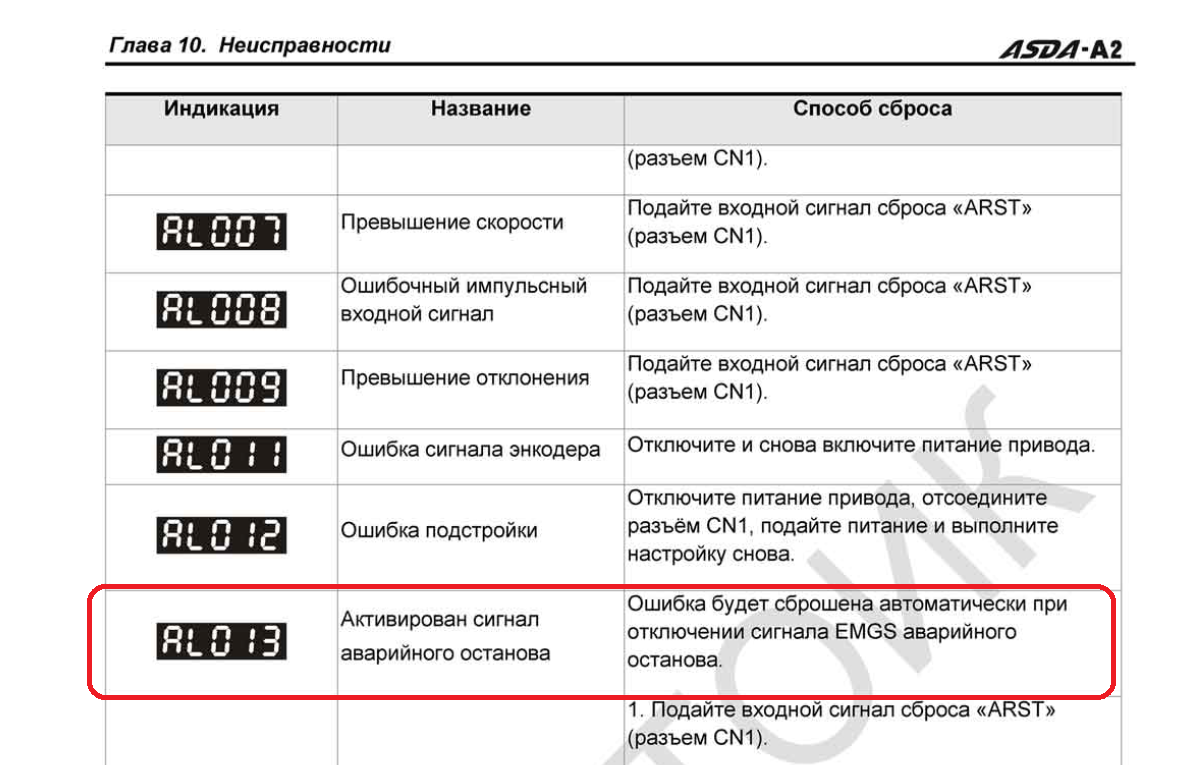

Вестимо стоит все-же мануал почитать , у дельты он достаточно подробный ,и описание ошибок в нем так-же присутствует ............

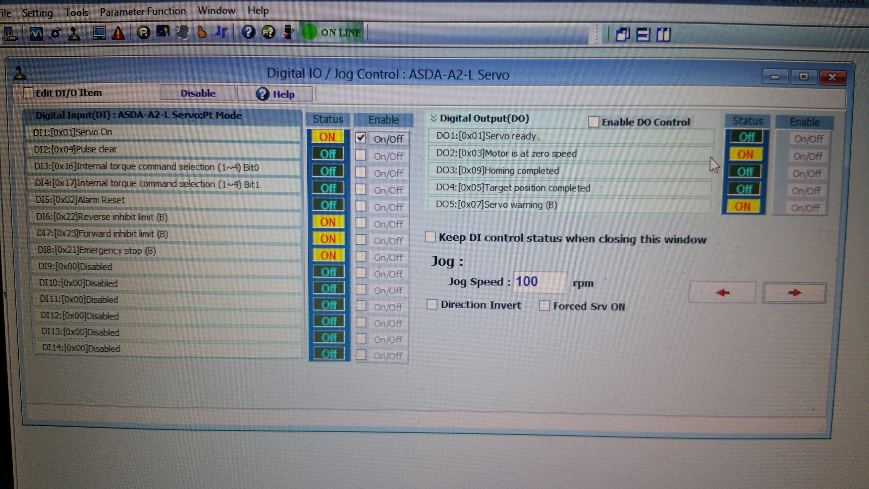

раздел быстрый старт (пробный пуск )почитаете , там вся процедура описана, в том числе написано что сделать с незадействованными цифровыми входами чтоб ошибки не выскакивали
Re: Ошибка AL013 при тестовом запуске ASD-A2-0421-L
tsurika писал(а):Чтобы читать мануал тоже надо опыт...
01.png (20189 просмотров) <a class='original' href='./download/file.php?id=131988&sid=b1ebbb85a1614a9f7d6bbaac12c065a4&mode=view' target=_blank>Загрузить оригинал (338.45 КБ)</a>
tsurika писал(а):Есть такое видео, не знаю, нужны аналогичные действия?
Сделай 3 действия чтобы убрать 013, 014, 015 ошибки. Все что на видео До 0:50мин.
