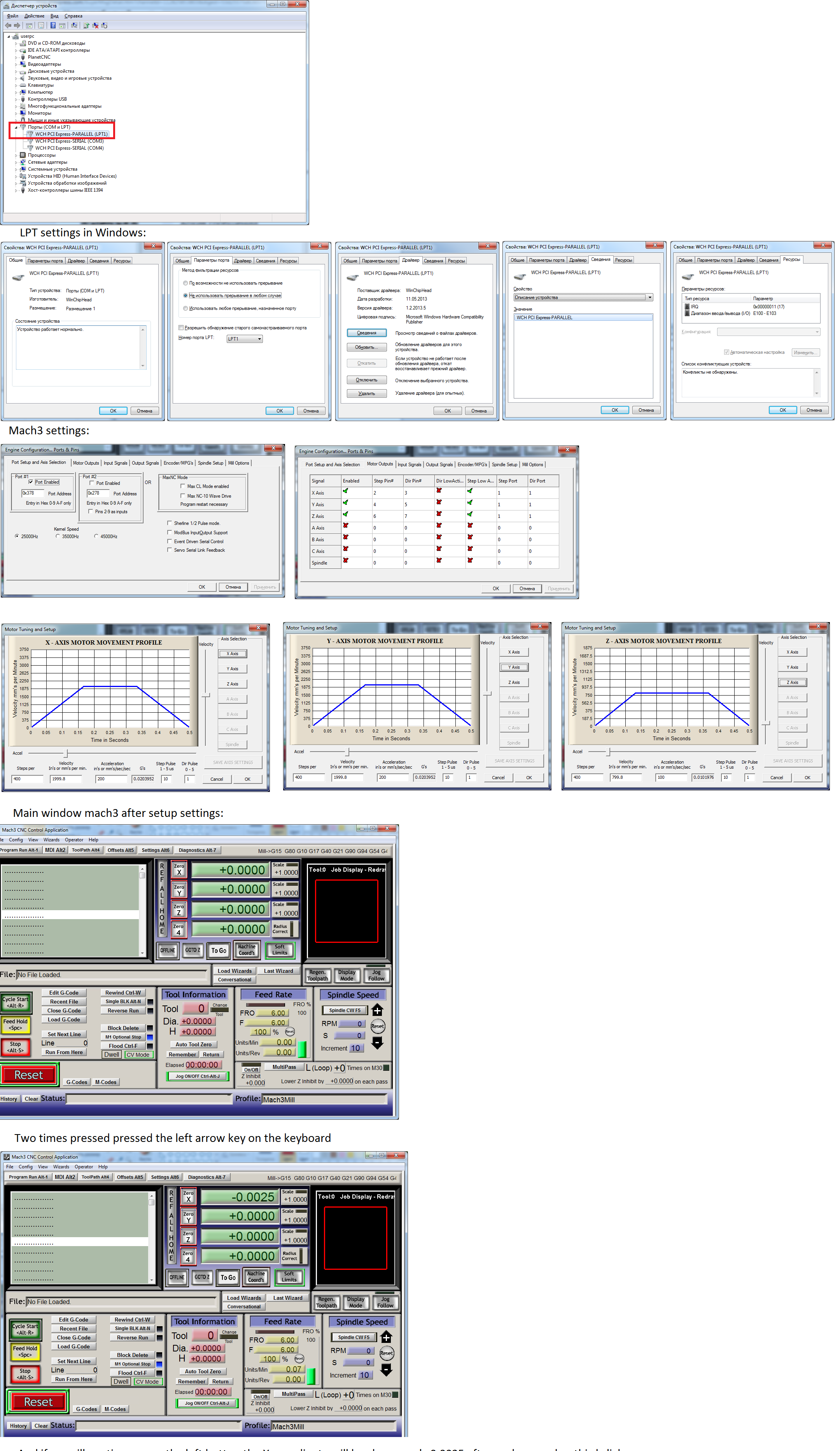

Такие настройки LPT и MACH3
Если нажимаю стрелку влево, то X меняется на 0.0025мм.
Потом через два нажатия еще на 0.0025
Потом через три.
И так чередуется два-три-два-три-два нажатия координата меняется на 0.0025.
Если нажать стрелку и держать, ничего не происходит.
:wik:
