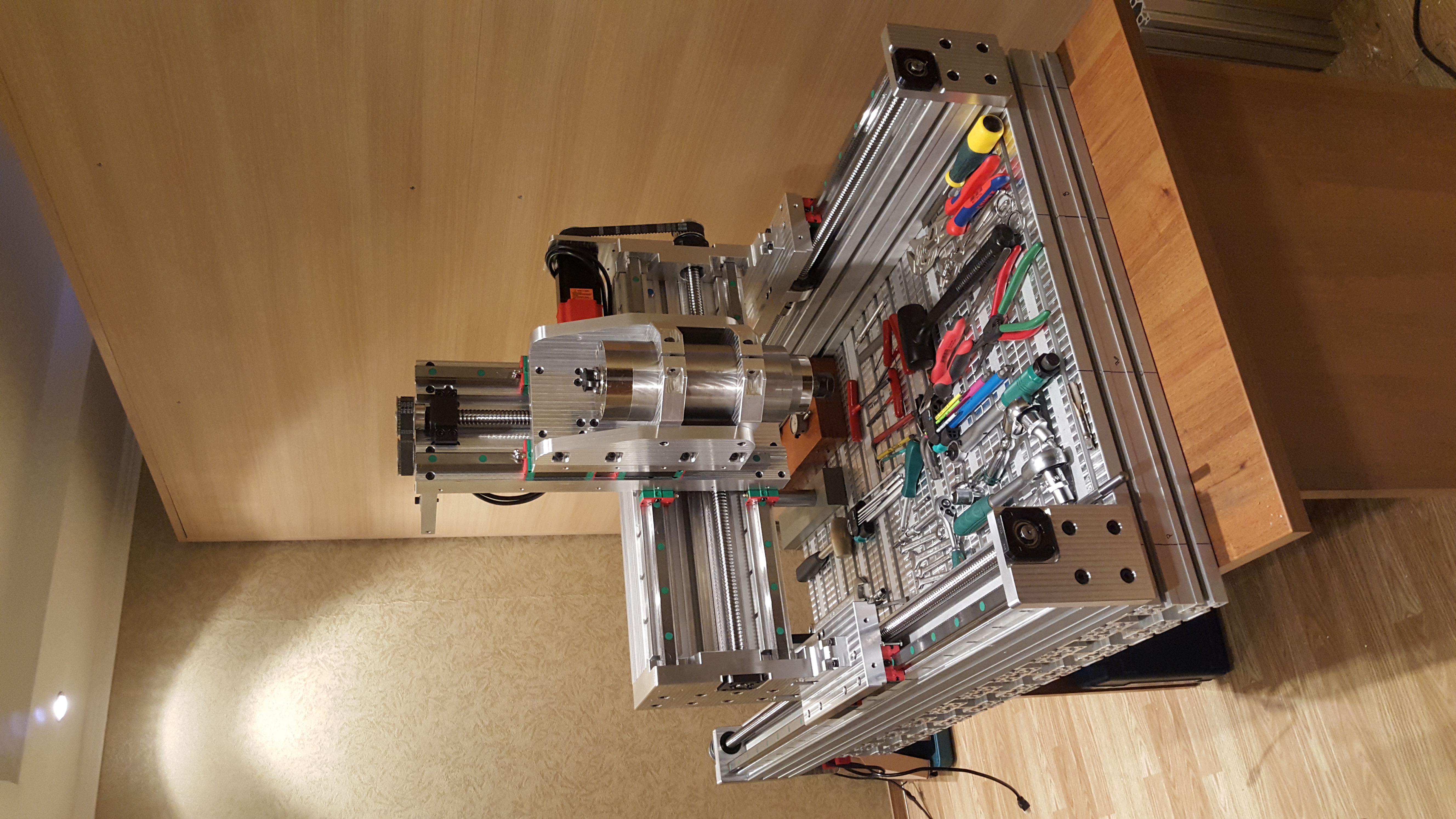

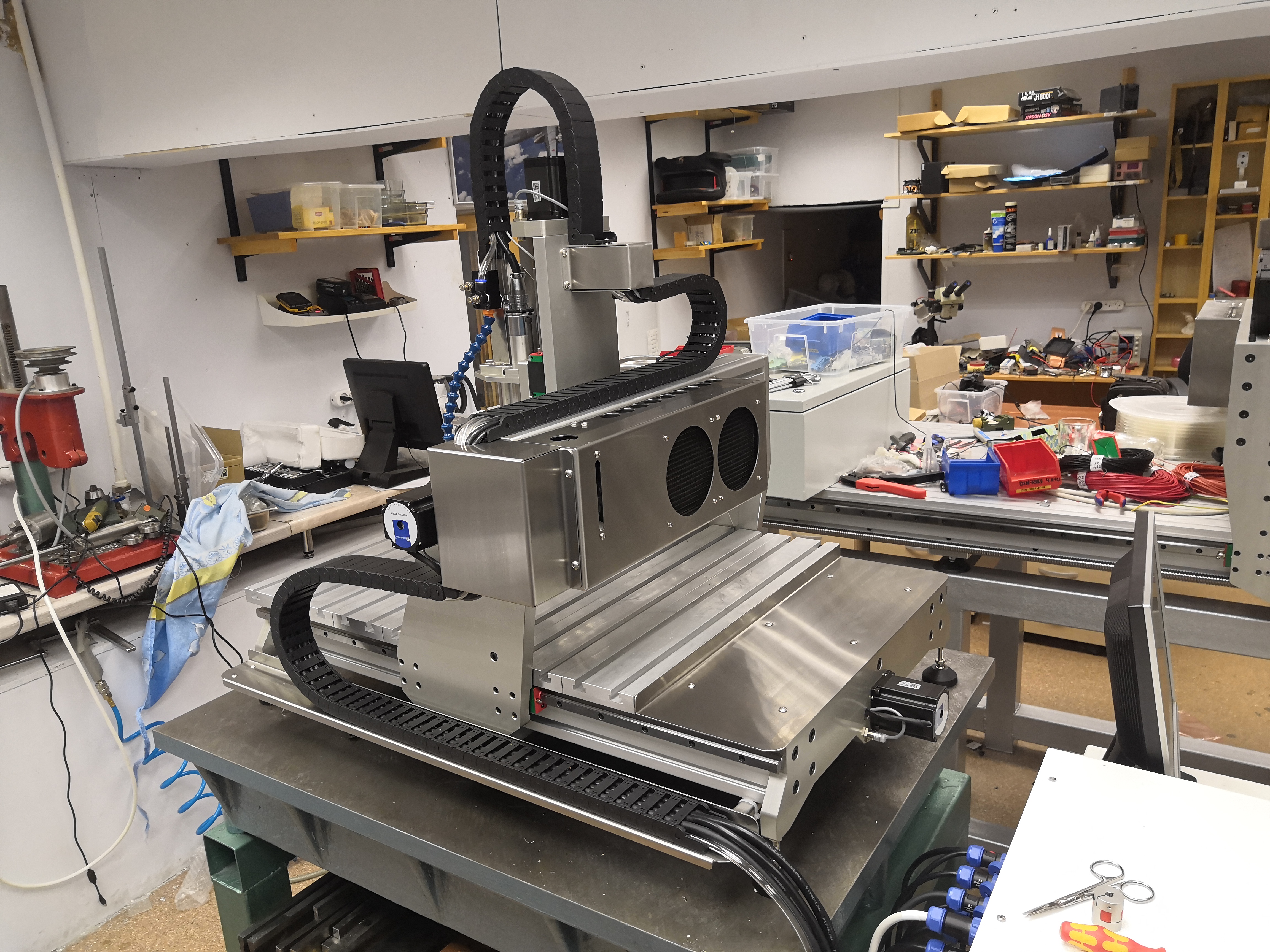

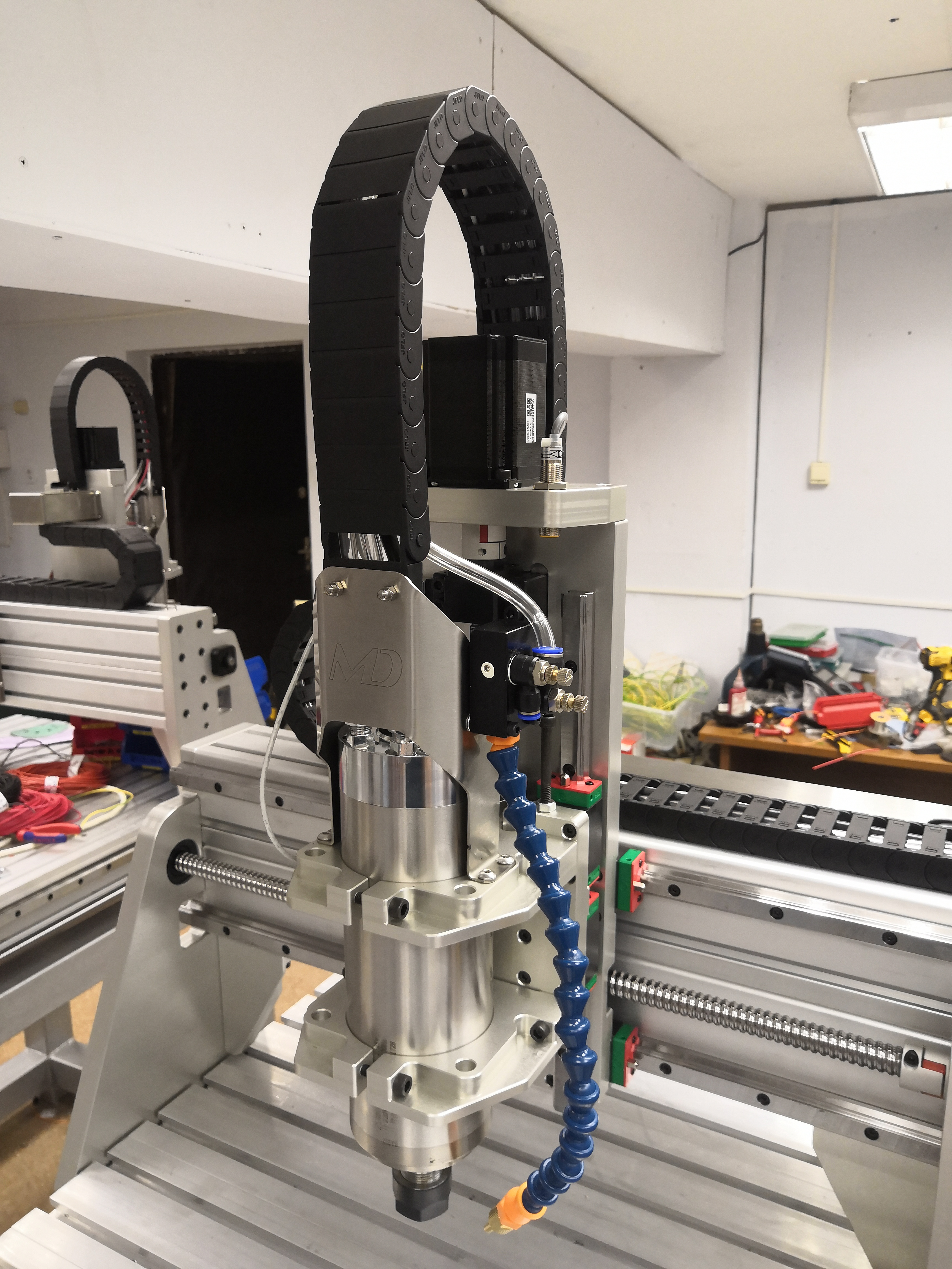

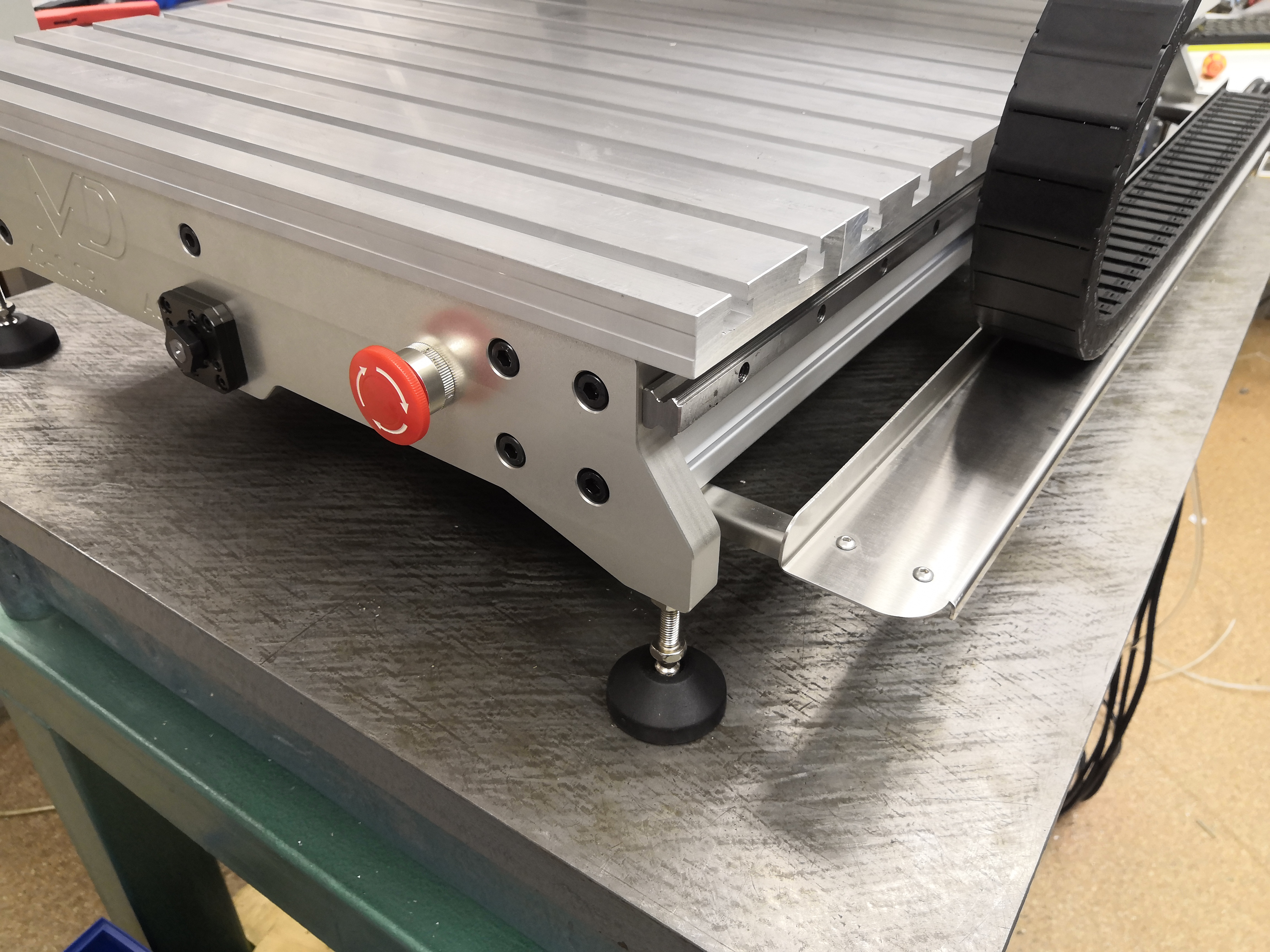

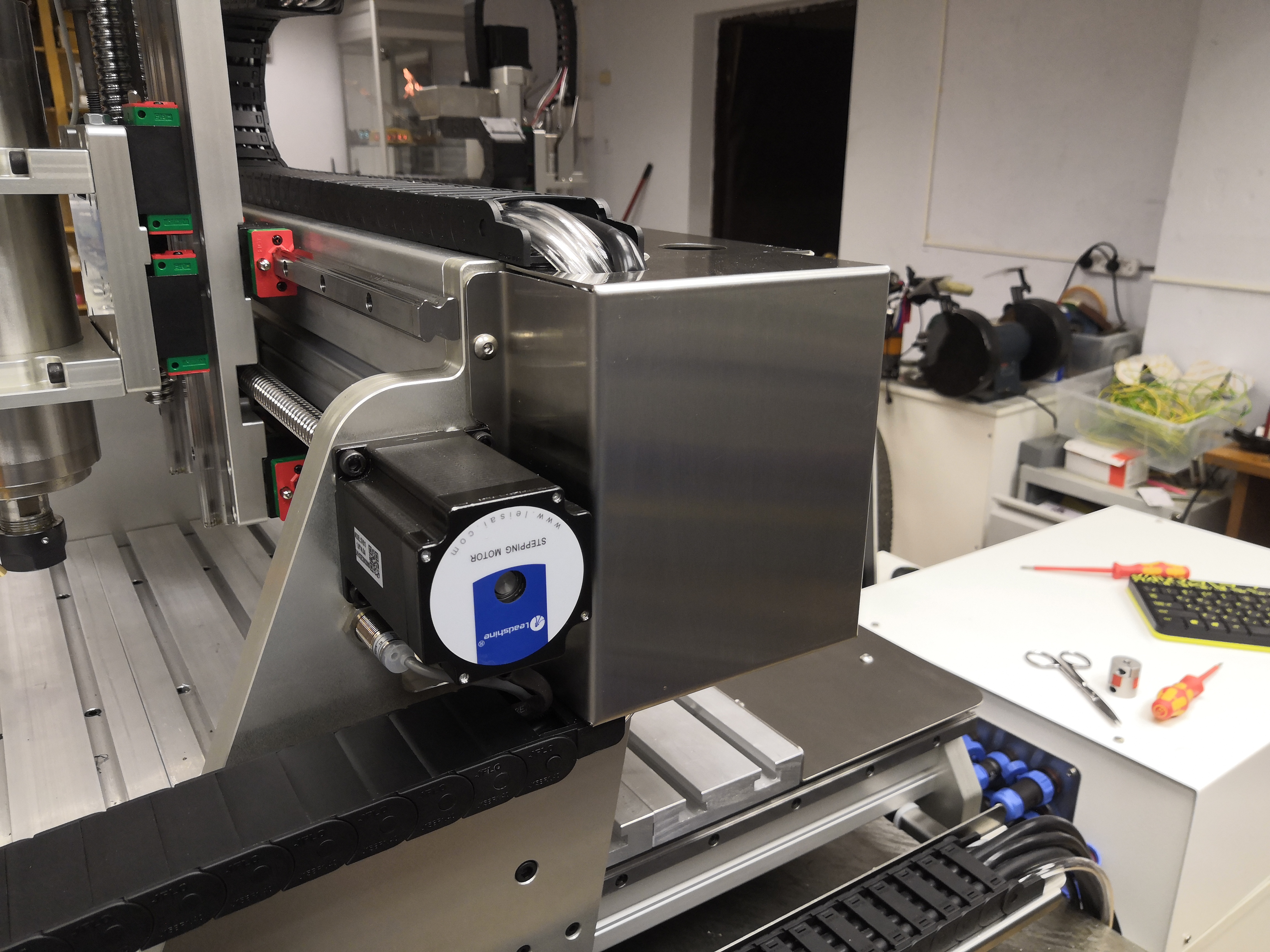

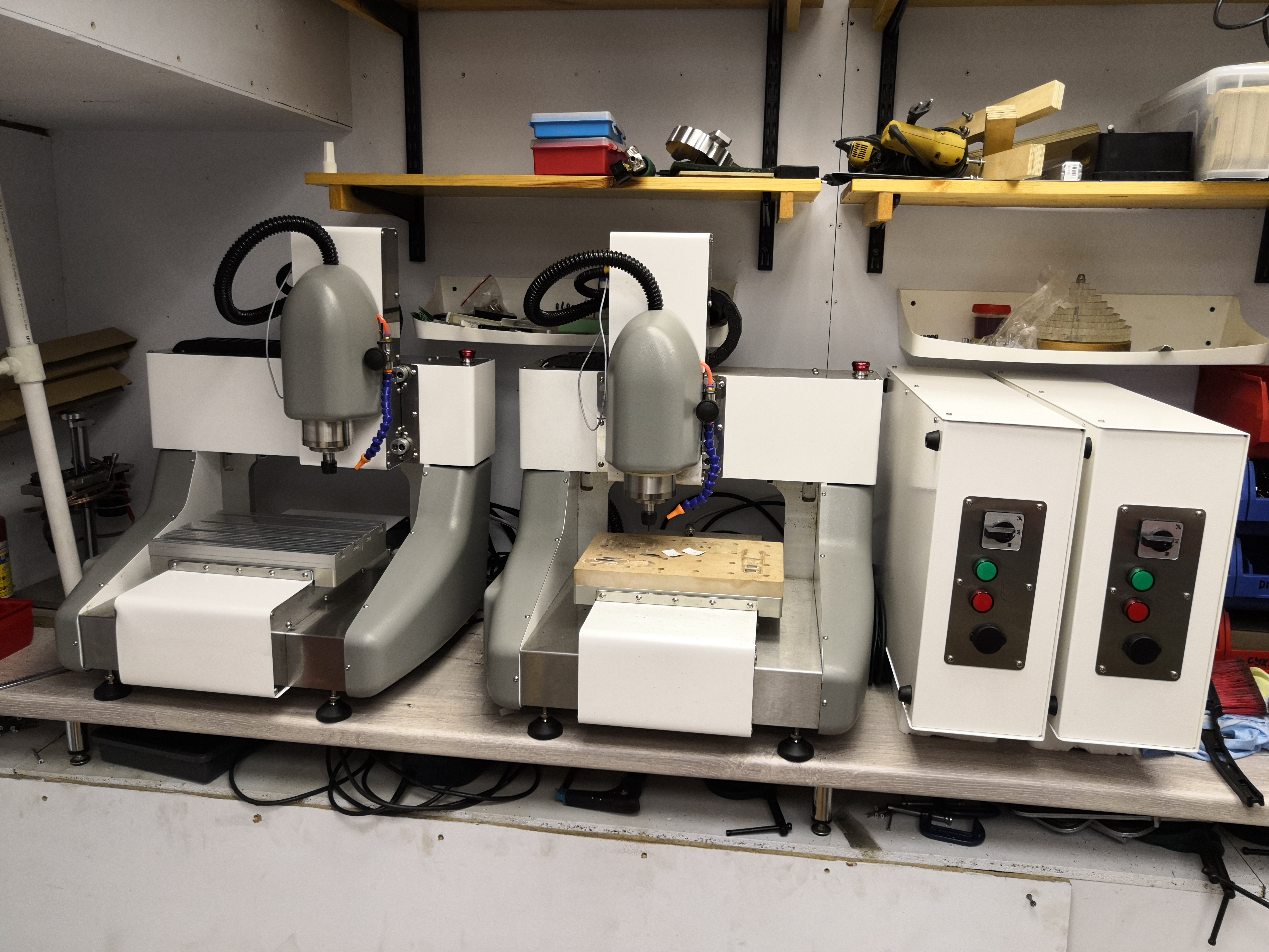

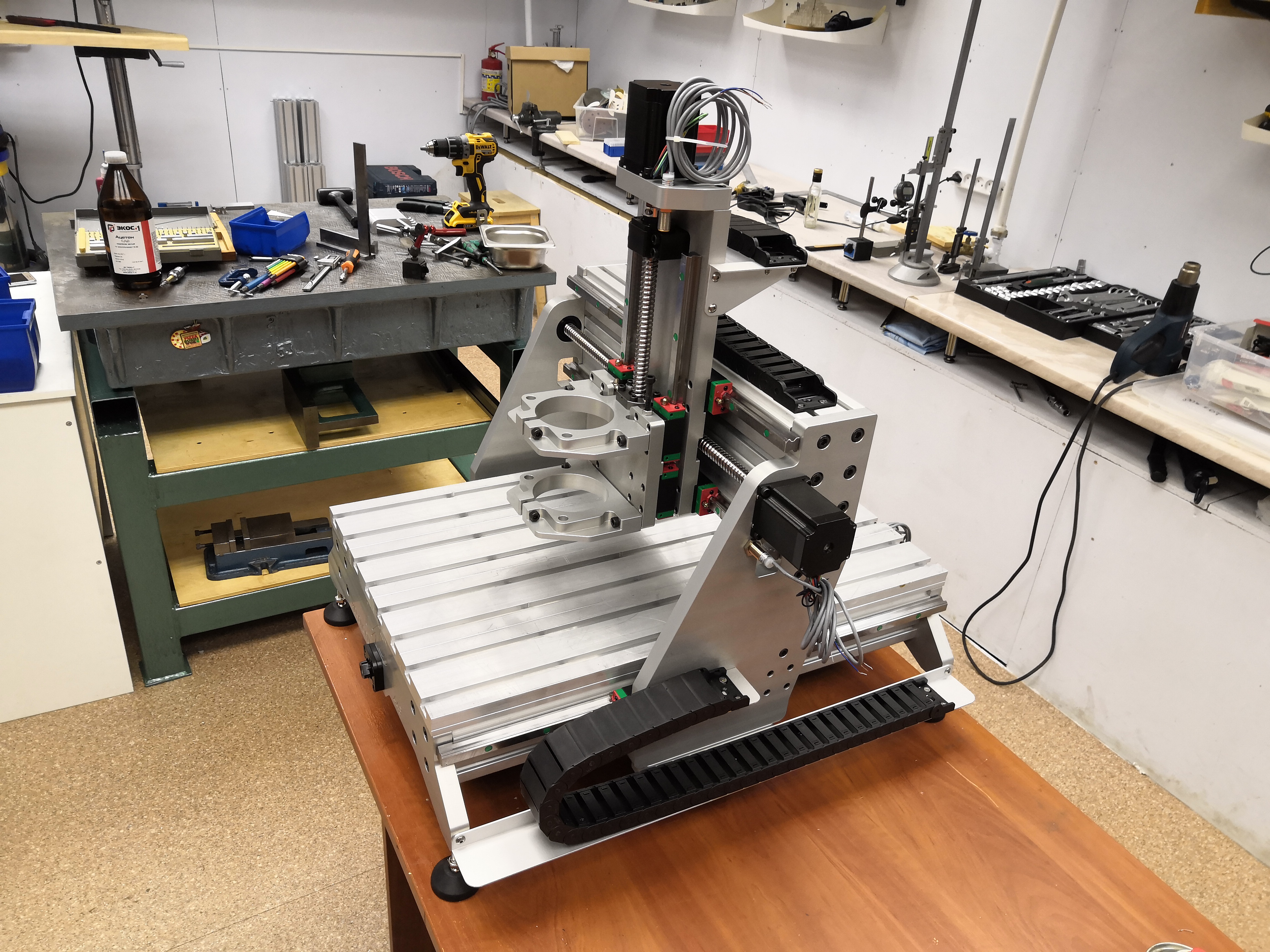

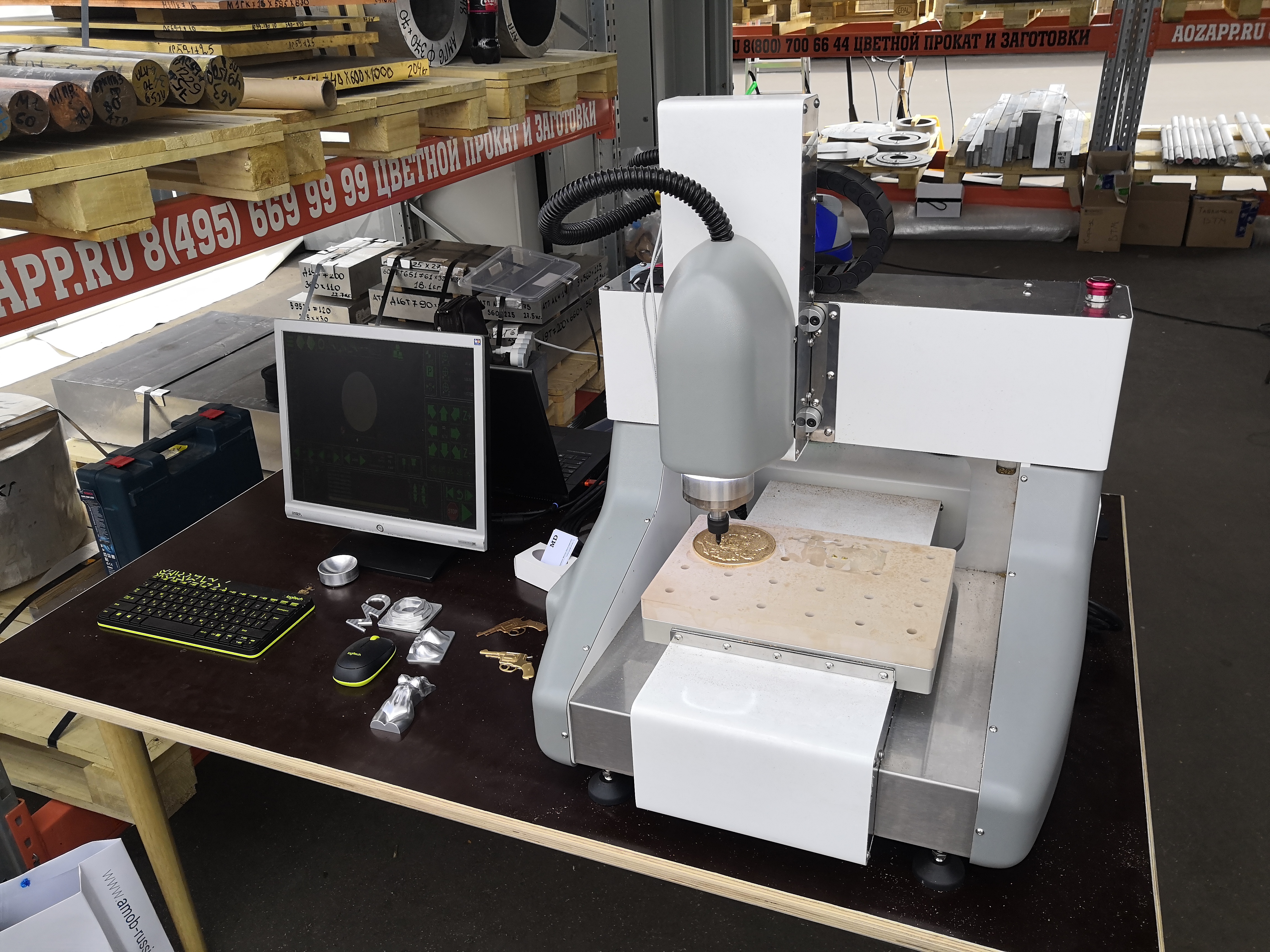

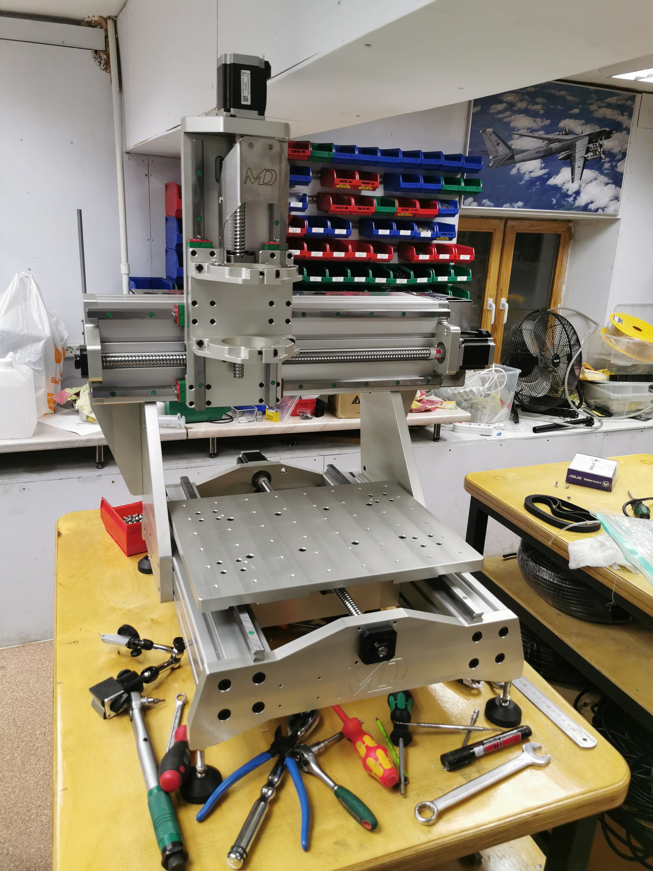

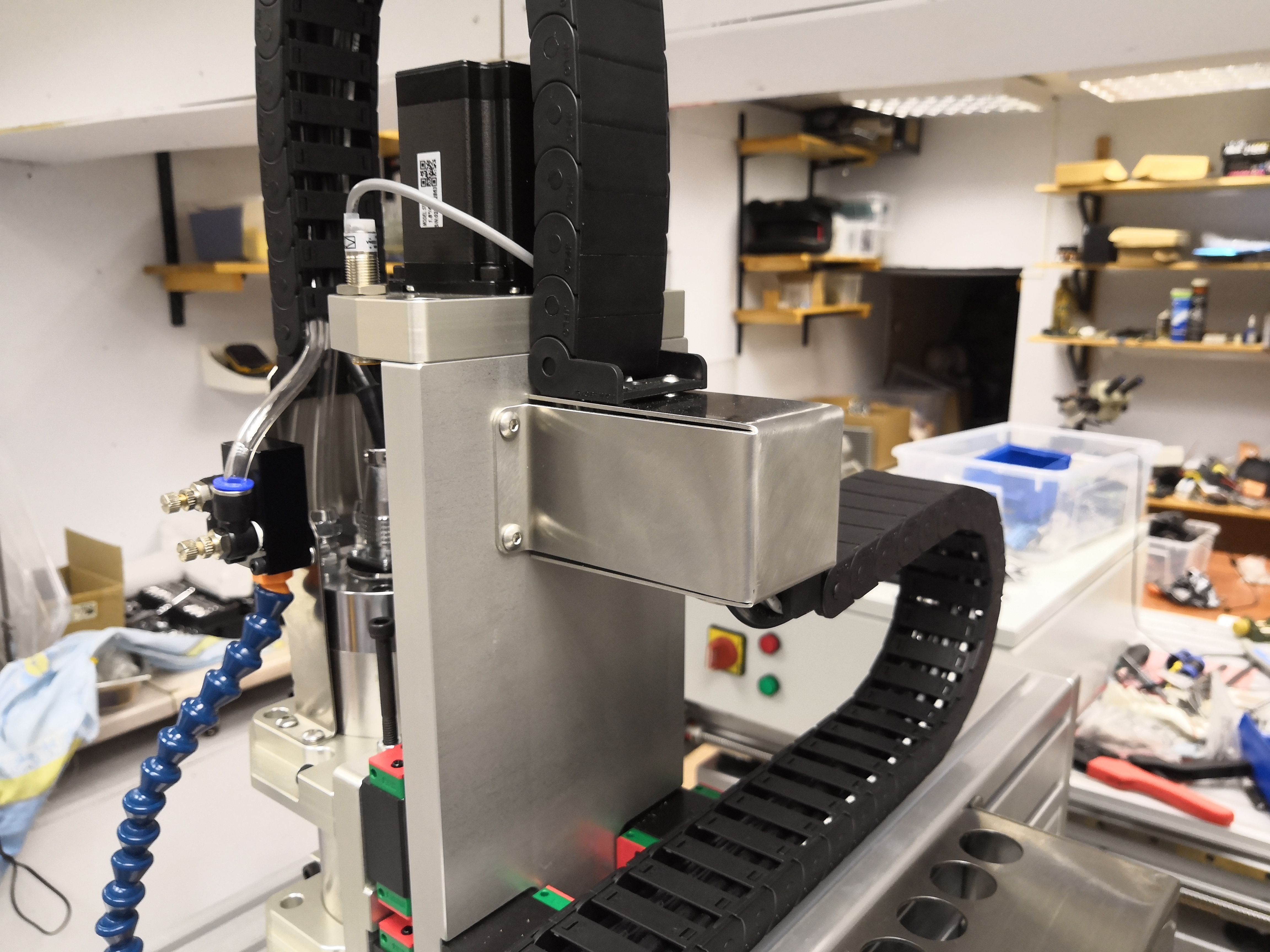

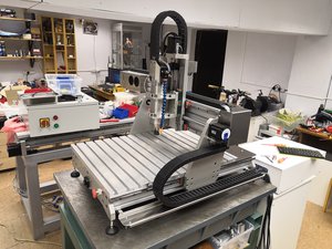

станок MD CNC-A64 один из самых простых проектов задуман как самый бюджетный вариант но при этом позволяющий получать очень хороший результат что достигнуто за счет очень тщательной проработки проекта и оптимальному подбору компонентов чтобы не было как слабых мест так и не оправданного удорожания которое мало влияет на конечные характеристики.
станок предназначен для обработки цветных металлов на легких режимах.
основные характеристики
рабочее поле 600х400х120
точность геометри станины 0.05мм/весь ход
точность 0.03мм/300мм
привод шаговые двигатели
шпиндель водяного охлаждения 1.5квт-ER16
управление MYcnc et6
вес 115кг
станина
фрезерованные детали сплав 6061Т6 толщина 19мм
конструкционный профиль сплав 6063Т5 80х80мм 8.3кг\м
профиль стола сплав ад31 100х22мм цельный
комплектующие
рельсы HIWIN HGR15R тайвань
каретки HIWIN HGH15CA тайвань
швп TBI 1605-C7 тайвань
опоры AKD FK12,BK12 C5 тайвань
моторы LIADSHINE HS13 китай
шпиндель HAN-QI GDZ-17 китай
драйвера YAKO-YKD2405M китай
частотник DELTA-VFD015EL21A тайвань
контроллер MYCNC-ET6 канада
блоки питания MEAN WELL тайвань
проект станка А64 а также другие проекты из серии A являются открытыми и распространяются бесплатно для не коммерческого использования. скачать можно по ссылке https://drive.google.com/open?id=1Fjb_e ... ygpM8M2tnh

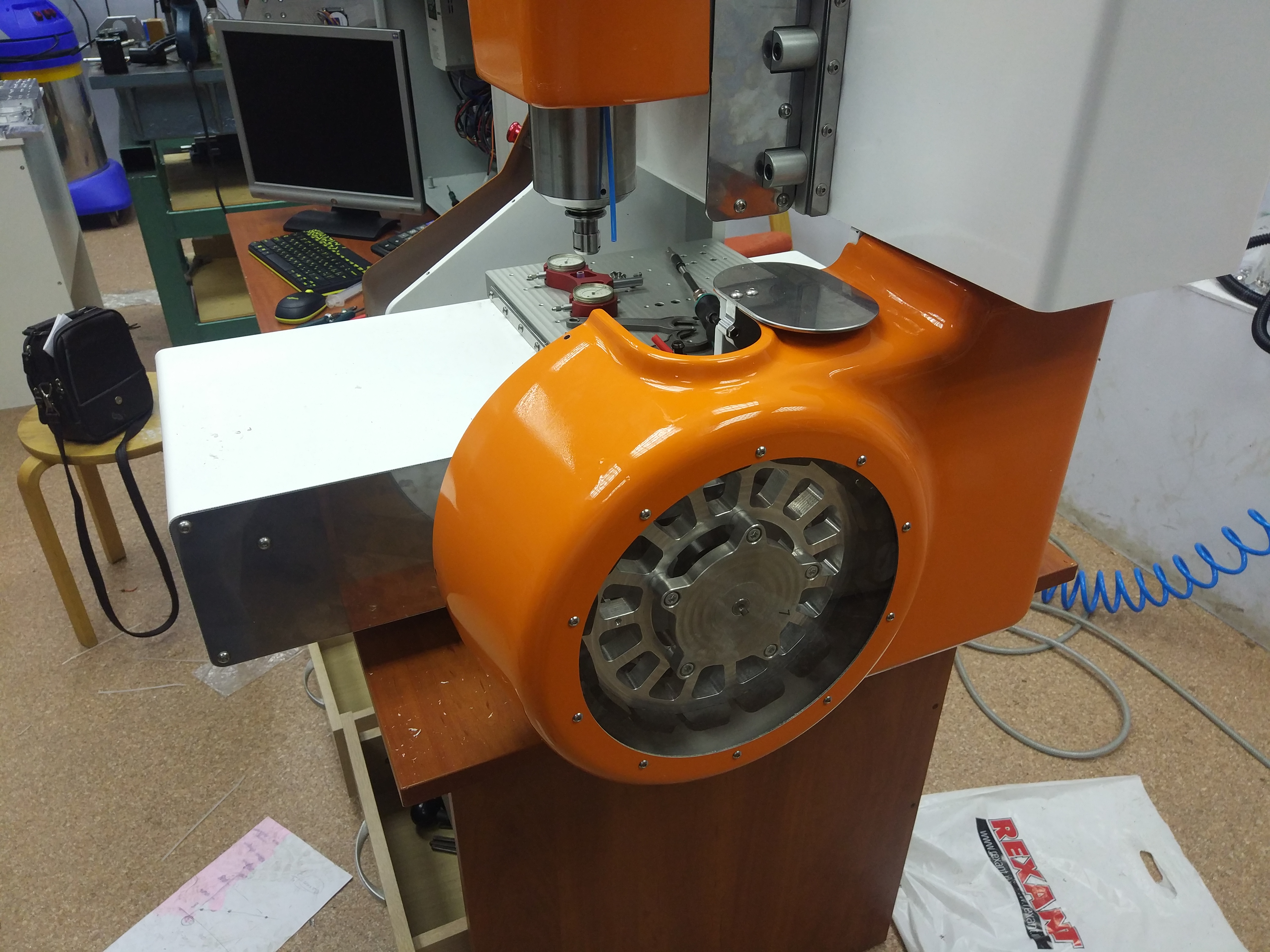

Инструмент для измерения перекоса шпинделя
IMG_20171129_201218.jpg (24251 просмотр) <a class='original' href='./download/file.php?id=139546&mode=view' target=_blank>Загрузить оригинал (1.74 МБ)</a>
шпинделемер 5000р в наличии

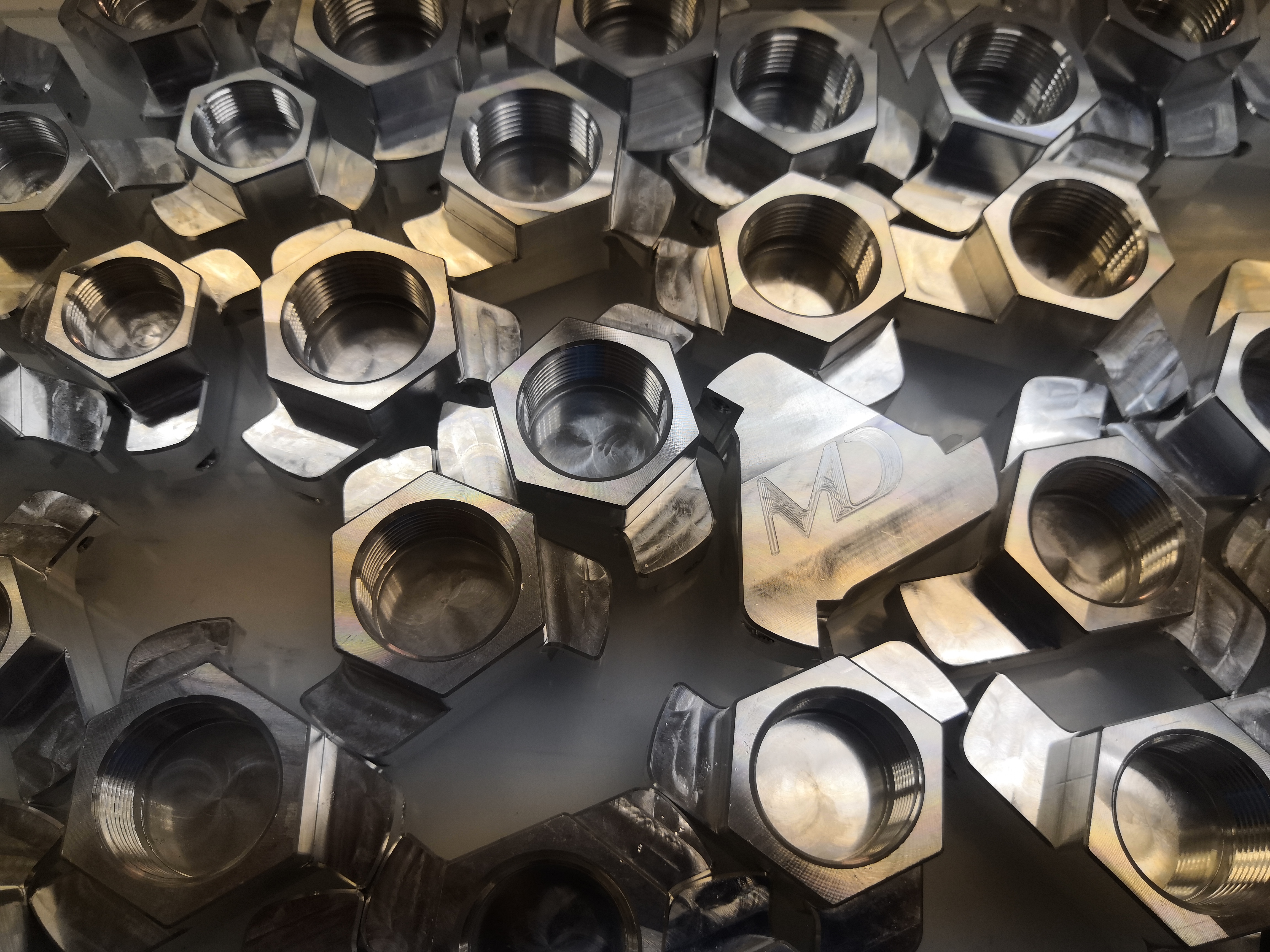

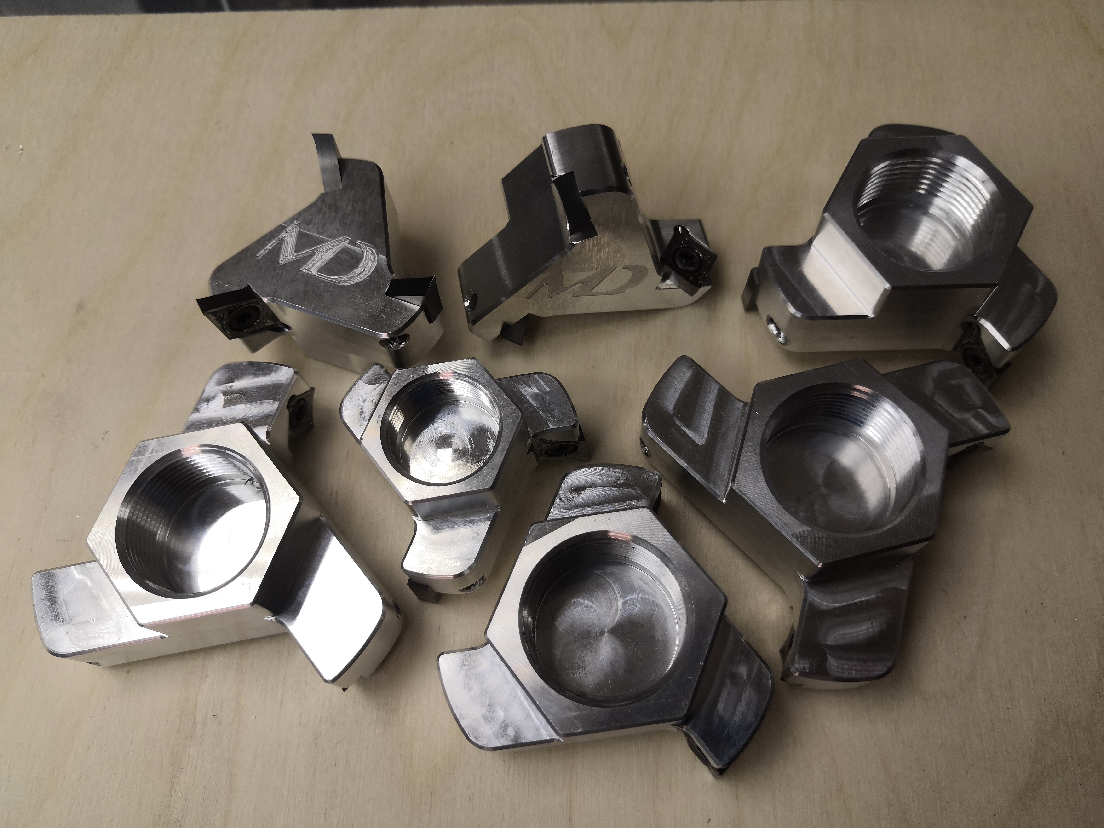

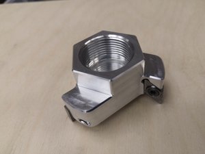

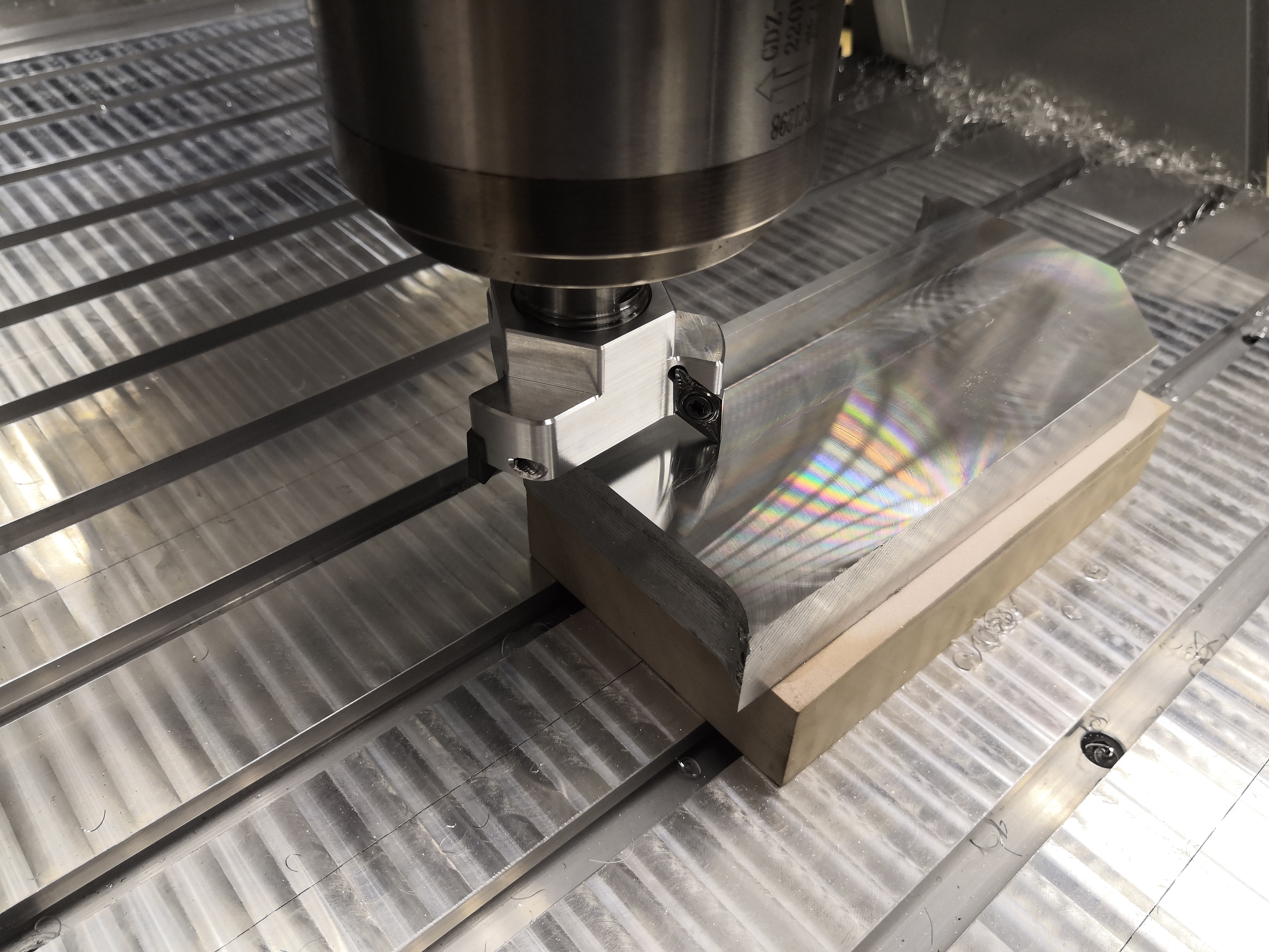

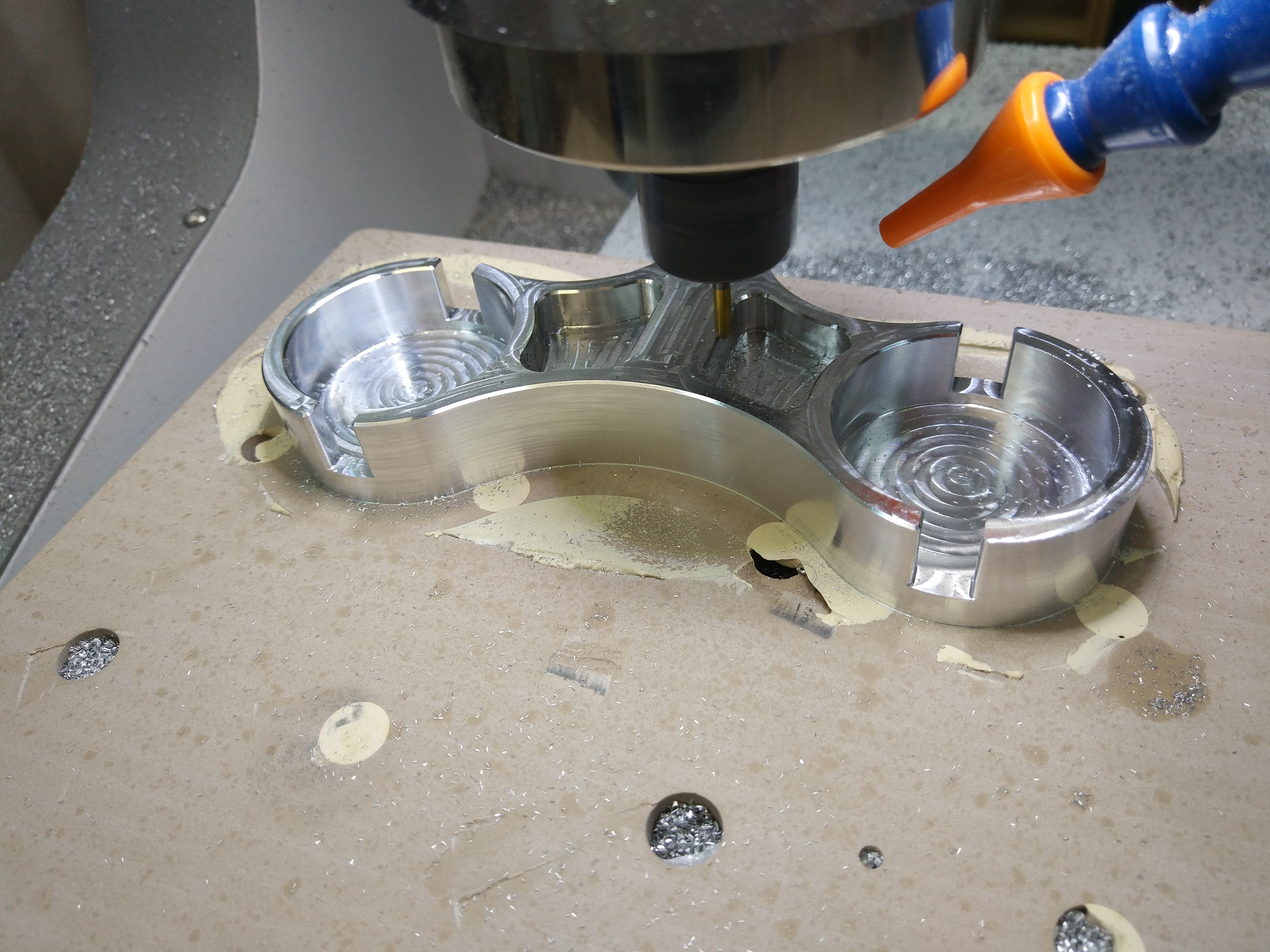

фреза сковородочка.
очень эффективный уникальный инструмент для фрезеровки плоскостей на легких станках с шпинделями под ER16,ER20,ER25
крепится на резьбу шпинделя что обеспечивает намного большую жесткость чем фрезы с хвостовиком а также позволяет обеспечить минимальный вылет что также повышает жесткость и снижает нагрузку на шпиндель и станок в целом, подобраны пластины которые минимально нагружают шпиндель и наиболее эффективны, в конечном результате всего этого фреза способна снимать до 1мм за проход на шпинделе 2.2квт при подаче 800 и 0.5мм за проход при подаче 1500 сокращая время обработки плоскостей в 5 раз по сравнению с обычной 12мм фрезой, а также очень экономична поскольку пластины стоят намного дешевле монолитных фрез.
рекомендуемые режимы обороты 8000 подача 1000-1500 заглубление до 0.5мм по дюралю.
пластины имеют разбег установки вызваный разными погрешностями и для точной привязки по Z нужно определить самую низко стоящую пластину и осуществлять привязку по ней.
фреза является противоестественной для таких шпинделей. использование фрезы на свой страх и риск, легко переборщить с режимами, подбирайте величину съема за проход комфортную для вашего станка. рекомендуемй радиус кромок пластин 0.4мм.

1) ER11-M14x0.75 под пластины DCGT11 диаметр 46мм
2) ER16-M19x1 под пластины DCGT11 диаметр 52мм
3) ER20-M25x1.5 под пластины DCGT11 диаметр 61мм
4) ER25-M32x1.5 под пластины DCGT11 диаметр 68мм
5) ER32-M40x1.5 под пластины DCGT11 диаметр 77мм
цена любого варианта 4000р с пластинами.

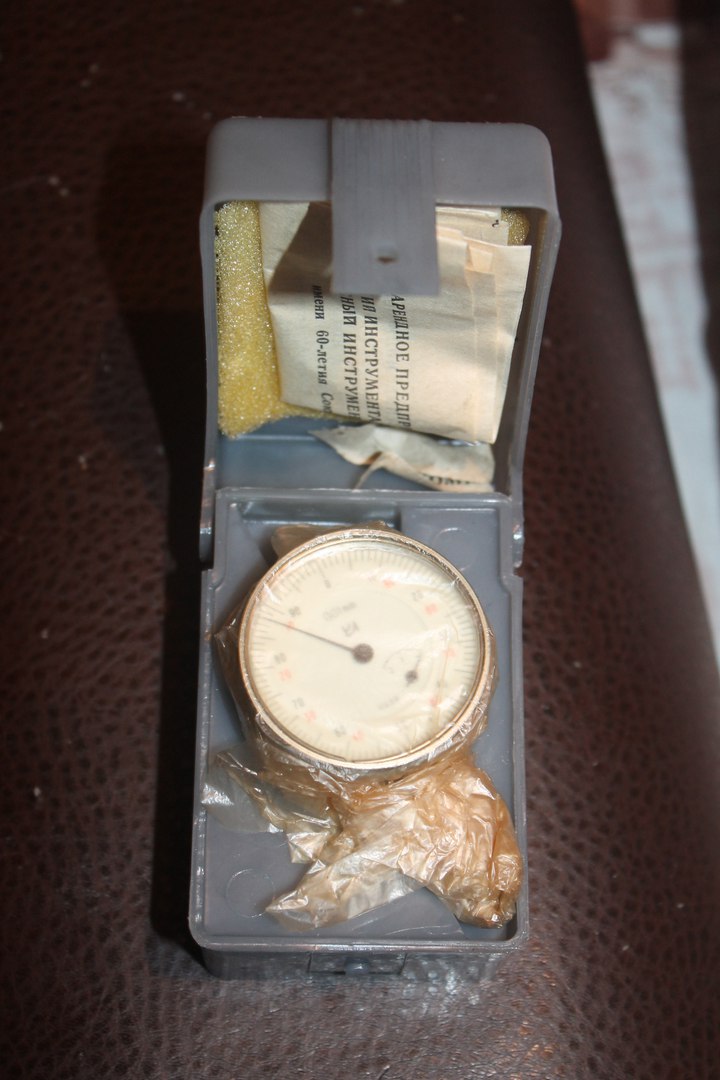

Индикаторы то б/у и без поспартов.

Да я не против, но по мне для совсем б/у индикаторов дорого, так как неизвестно что с ними делали.
Re: Шпинделемер.
sima8520 писал(а):
frezeryga писал(а):есть небольшие дефекты анодирования
Сколько ж тогда без дефекта будет стоить?
Побереги сердце, себе на кривом шпинделе выпилишь и сразу ровно выставишь :hehehe:
Re: Шпинделемер.
Индикаторы новые но с запасов с хранения. Паспортов и коробок могу насыпать. Американский стоит 100 баксов + доставка. Можно сделать самому бесплатно, модель я гдето выкладывал. Дефекты на аноде не на всех и не большие. Там где совсем рога отправил на переделку.

frezeryga писал(а):Индикаторы новые но с запасов с хранения.
Ты конечно извини, но уж больно очень хреновое хранение.
Вот новый с хранения ,400 руб, а у тебя какие-то коцанные.
