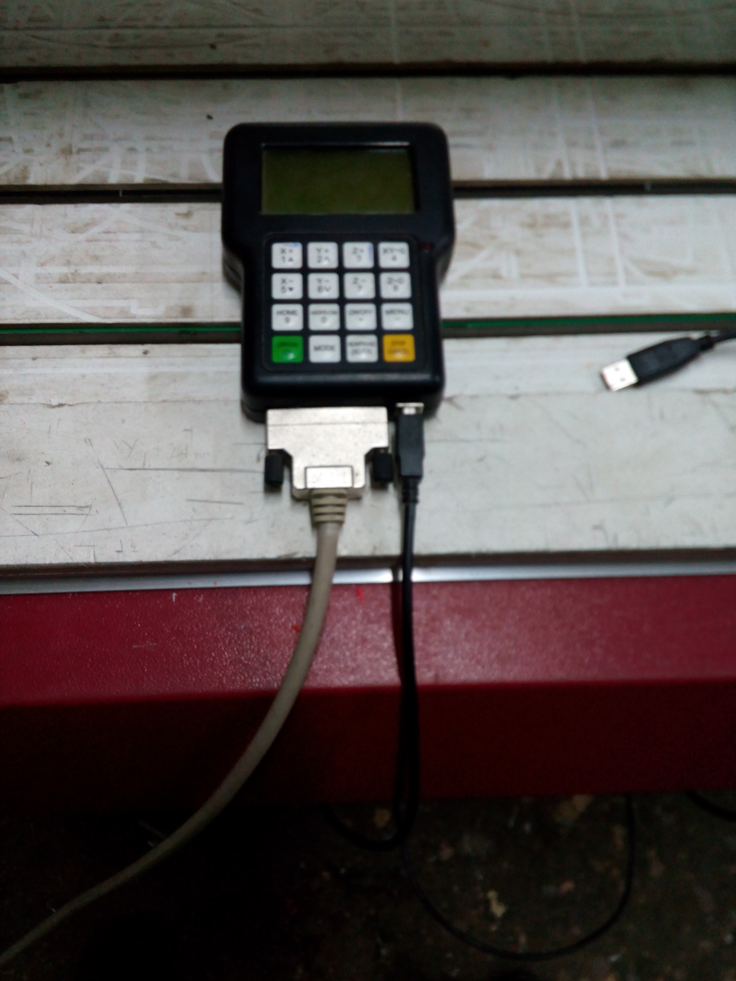

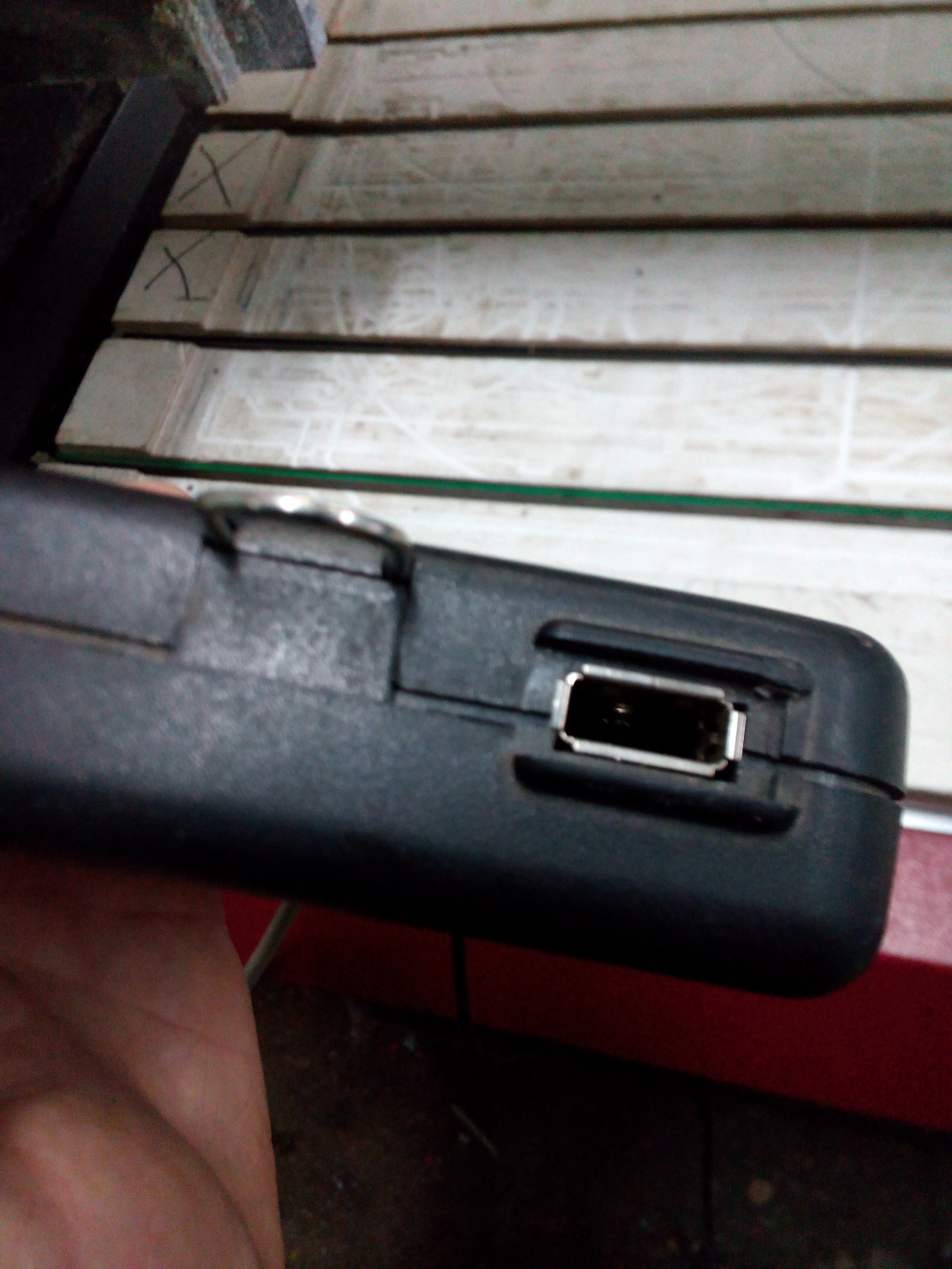

Добрый день всем. Помогите пожалуйста!!!
Имеется станок с пультом DSP который уронили на флешку. теперь он ее не видит. Пульт разобрали, выпал маленький кондер, разъем шатается. помогите советом что делать? на пульте есть еще разъем может как через него загружать файлы?

Под хр только драйвера, вроде можно во внутренней флеши сделать запись. Разъём и флешку скорее под замену. Фото безобразия можно?

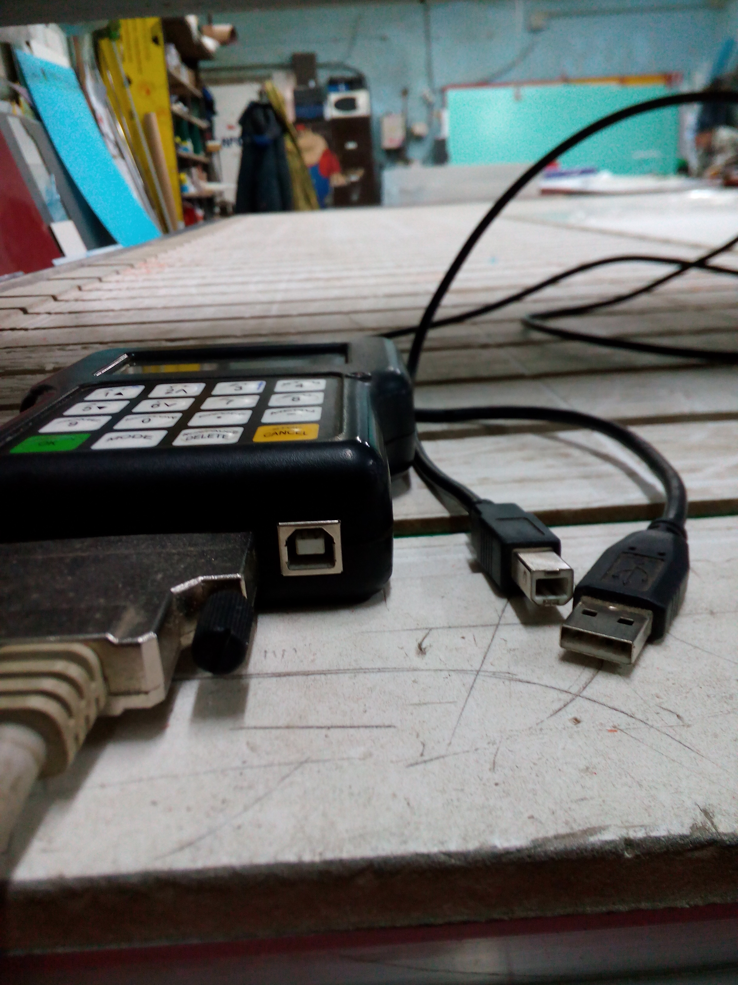

подключаю пульт через этот шнурок к компу но контакта нет. как его наладить?

Re: Фрезер с пультом DSP полетел резъем на флешку
niitvs писал(а):как его наладить?
Вести в мастерскую там где сотовые и всякую электронику починяют, чтобы USB поменяли.

Для связи с компом нужны драйверы, они есть только 32битные.

забыл написать при загрузке на пульте пишет название "зодиак" где скачать эти драйвера?

На сайте ричавто. Пульт А11 или 0501, лучше юсб разьем пропаять конечно.

может ссылочку на сайт дадите? а то поисковик автозапчасти предлагает. разъем попробуем починить само собой. тока работать надо быстро быстро(((

Прогу поставил но комп его не определяет, может драйвер нужен?

Обновить драйвер через диспетчер устройств.

niitvs писал(а):забыл написать при загрузке на пульте пишет название "зодиак" где скачать эти драйвера?
http://mir-cnc.narod.ru/menu_exit.htm
