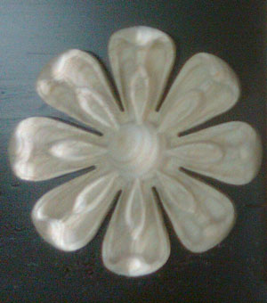

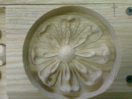

Трёх осевой станок Beaver 12A. Пульсы настроены. В холостую на заданную длину и ширину перемещается верно, и при работе с 2D тоже нареканий нет. А вот 3D сбоит почему то. Например: при режиме обработки модели по спирали, выкручивает и уменьшает одну из сторон а другую вытягивает(фото цветочек), но контурная вырезка идёт правильно. А если декор режу(длинна 400мм), то его вытягивает в длину +3мм, и при вырезке правая вытянутая сторона обрезается раньше на 3мм. Помогите пожалуйста разобраться! Прописываю машинные пути в программе Type3, а рабочая программа Nstudio 5.5.60.
Здесь получилась модель, т.к. резал не по спирали, а под углом 90гр. Повезло что модель небольшая(85х85), а то бы вытянуло её в длину! (4728 просмотров) <a class='original' href='./download/file.php?id=130280&mode=view' target=_blank>Загрузить оригинал (22.33 КБ)</a>
А здесь в режиме резки по спирали, станок разделался с цветочком как Бог с черепахой!!! (4728 просмотров) <a class='original' href='./download/file.php?id=130281&mode=view' target=_blank>Загрузить оригинал (34.77 КБ)</a>

А траектория верно создается САМ программой ? посмотрите ее любым просмоторщиком g-code.
Re: Ребята, подскажите что делать! ЧПУ станок кривит модель!
Похоже, что драйвер шагает не туда в момент смены направления. И с каждым витком траектория смещается на 2-4 микрошага вправо.
Стоит попробовать поменять активный фронт сигнала step на этом драйвера.

Траектория создана верно, я сегодня её пробовал на другом станке CNC XYZ-1325D, цветочек вырезался нормальной формы в режиме по спирали. Так что, это или Ncstudio сбоит или сам станок? Недавно на этом станке меняли частотник. Не знаю влияет его работа на искривления модели или нет. Он ведь только на вращение шпинделя влияет? Или в нём всё дело?

michael-yurov писал(а):Похоже, что драйвер шагает не туда в момент смены направления. И с каждым витком траектория смещается на 2-4 микрошага вправо.
А как это сделать? Банально открыть электро шкаф, найти драйвер по Х оси(она вытягивает модель) и поменять step+ на - или наоборот и всё?

Роман33 писал(а):Недавно на этом станке меняли частотник. Не знаю влияет его работа на искривления модели или нет. Он ведь только на вращение шпинделя влияет? Или в нём всё дело?
Может быть проблема с помехами (вполне могут влиять только на одну ось и только при движении в одну из сторон).
Роман33 писал(а):А как это сделать? Банально открыть электро шкаф, найти драйвер по Х оси(она вытягивает модель) и поменять step+ на - или наоборот и всё?
Нет, если + и - на входе Step поменять - работать не будет.
Как поменять - зависит от модели драйвера и от версии платы NCStudio.

Драйвера какие? Весьма напоминает пропуск шага при смене направления. При контурной резке количество сигналов смены направления гораздо меньше, и уход координат не так заметен.

dima7411 писал(а):Драйвера какие? Весьма напоминает пропуск шага при смене направления. При контурной резке количество сигналов смены направления гораздо меньше, и уход координат не так заметен.
Драйвера Yako YKB2608MG

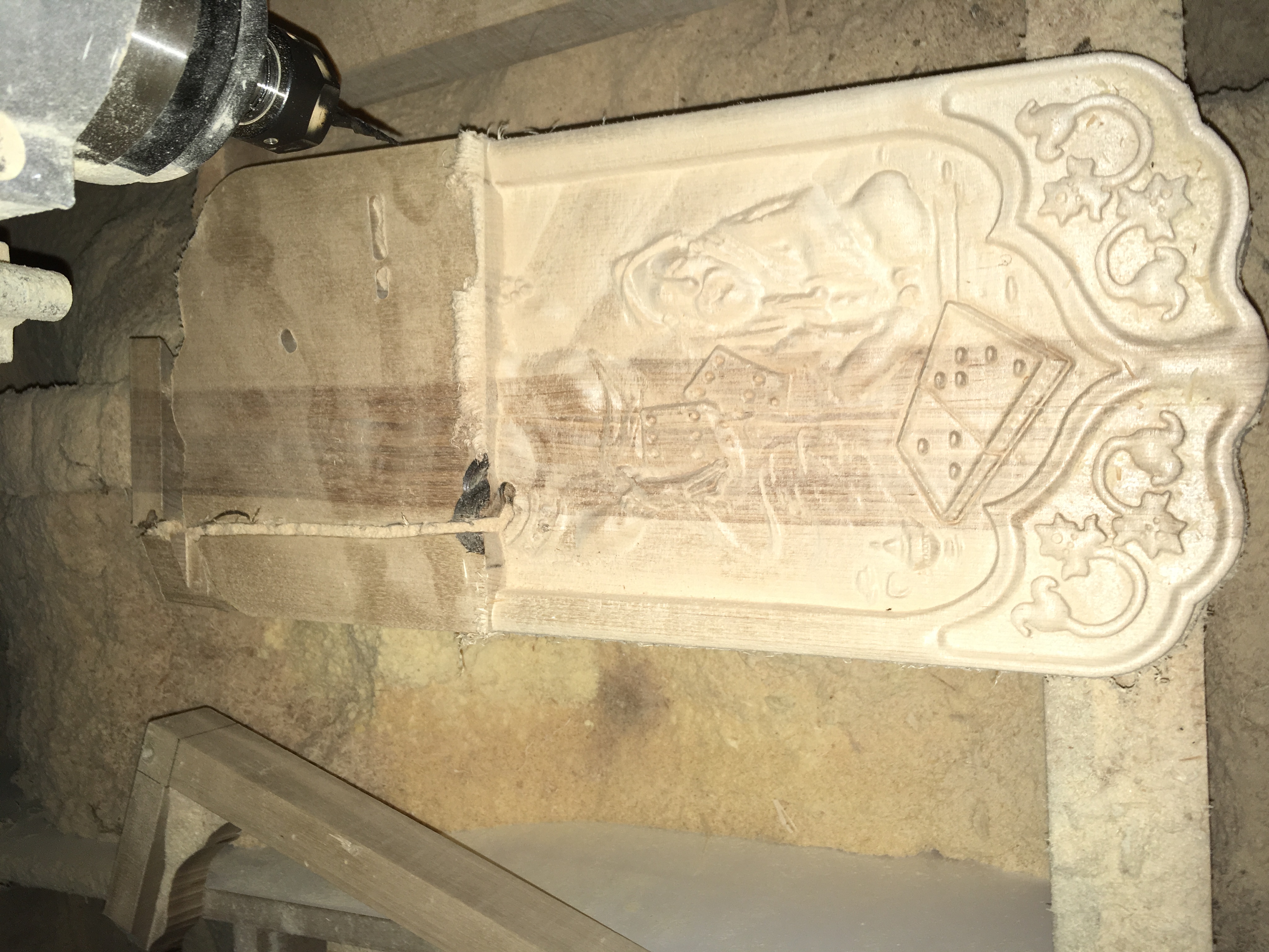

У меня тоже прроблемы с 3d рельефом. Может кто подскажет.
IMG_0295[1].JPG (4412 просмотров) <a class='original' href='./download/file.php?id=131365&mode=view' target=_blank>Загрузить оригинал (2.36 МБ)</a>
Что бы быть не многословным. Режу рельеф фрезой 0.5х6х70. Сделал специально 2 пробных с другими размерами ВСЕ СУПЕР. Начал делать готовое изделие и тут вот тебе. Ну естественно снова запустил ArtCam задал размер вставил в середину рельеф. Сделал черновую, потом начал чистовую. Думаю молодец мой самоделкин. Надо вкусняшек ему купить (ну тару для охлаждения шпинделя получше, наконец закончить электрошкаф.) пошел на рынок. Пока был на рынке, жена звонит, он дымит похоже сгорел, что то режет мимо дерева. Прибегаю домой и тут такая картина, пахнет жженым деревом. (жена выключила(слава яицам желтый цвет знает и нажала на кнопку)). Вырезал заготовку из куска, давай рассматривать внимательнее, резал он резал. Тут вдруг зачем то забурился до упора, что даже дерево гореть стало (гайкой шпинделя задел древесину) повозил вправо ,влево, поднял бошку и убежал по оси Y подальше( при этом разрезав заготовку насквозь). Цвел на 0 по X Y Z получилось что 0 на правом битцепсе джина WTF что случилось с осями? Могут ли быть это помехи? Может это УП?
Егорушка
Сообщения: 59
Зарегистрирован: 24 окт 2017, 11:54
Репутация: 3
Настоящее имя: Егор
Сообщение Егорушка »
Не знаю как NC Studio настраивается, но здесь могу сказать что по одной оси у тебя стоит не правильно значение премещения. (Предположение) Посмотри настройки NC Studio

Размеры сходятся! Но если бы это был например, декор 350х80мм, то он удлинился бы по оси х где-то на 3-4мм и стал бы уже 354мм в длину. А 2Д вырезка этого же декора идет нормальная, не растянутая.

После обаботки в ноль правильно возвращается только осьУ и ось Z. Ось Х не доезжает до нуля(где то 1.5мм). Но если вывести станок опять в машинные нули(сделать привязку станка к датчикам) и затем нажать на рабочие нули,то станок становится по всем осям правильно!!!! В чём дело не пойму?

Станок должен после выполнения каждой операции(1черновая,2чистовая,3вырезка) точно возвращаться в рабочие нули. А он этого не делает. В частности по оси Х.

В режиме резки по спирали винты X и Y работают одновременно, а под углом 90 градусов по очереди. Где-то здесь собака зарыта. Попробуй фрезернуть под углом 45 градусов и посмотри что будет (думаю, фреза так же уйдет в сторону).
У меня та же проблема, но со смещением по X и по Y, всегда в одном направлении и примерно на одну величину. Пока решения не нашел...
