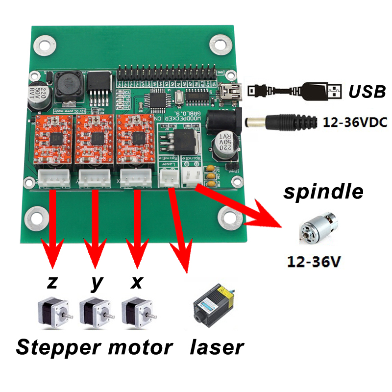

проблема такая. купил станок(для понимания что и где в чпу фрезеровке). резал гроверами из комплекта. все нормально. но медленно. заказал фрезы.сделал уп под фрезы, запустил. на этом станок перестал работать правильно. фрезы начали очень сильно заглубляться. даль буду писать больше похожее на бред)
и тут спрашивал и в других местах. не кто так и не смог помочь да и понять почему это. сегодня знакомый(который около года пользуется таким же станком получил заказаные фрезы.запустил мою уп., потом сделал свою, но не с гроверами, а с фрезами. и теперь у него станок ведет себя так же. пробовали делать уп на гроверы, но результат тот же. режущий инструмент углубляется почти полностью не зависимо какая глубина реза установлена в уп. кто с талкивался с таким же? как с этим бороться? плата на скрине.

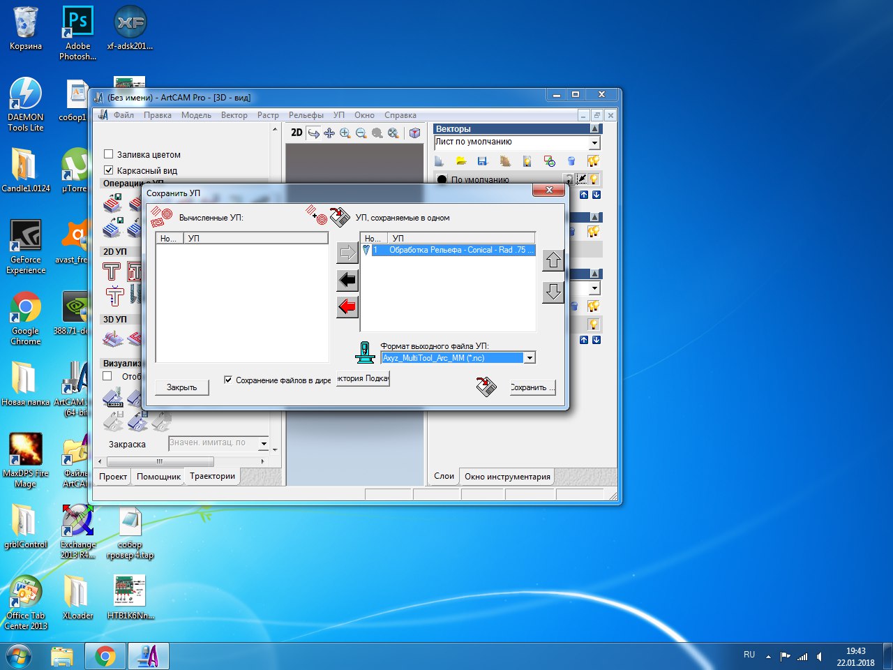

Насколько точно прибавляется длина по Z? Почему-то используется положительная компенсация длины инструмента G43 на величину 13мм
G43Z13.000H1
Какой пост-процессор выбран в арткаме?

Постпроцессор для станка с автосменой. Выберите generic g-code mm

evgenymcp писал(а):Постпроцессор для станка с автосменой. Выберите generic g-code mm
выбирал. результат тот же. если бы это у меня одного было, можно было бы судить, что я делаю что то не так. чем в принципе в занимался больше недели. пытался понять. но оказалось я не один такой

Прогнал код через симулятор. Всё ок.

такс. ввел $ RST = $. результат работы станка- g code высота нормальная(как прописано в уп, в той, которой сохранял еще(скрин выше есть) к глубине +3мм. но... станок останавливается примерно через минуту. при всех постпроцессах
